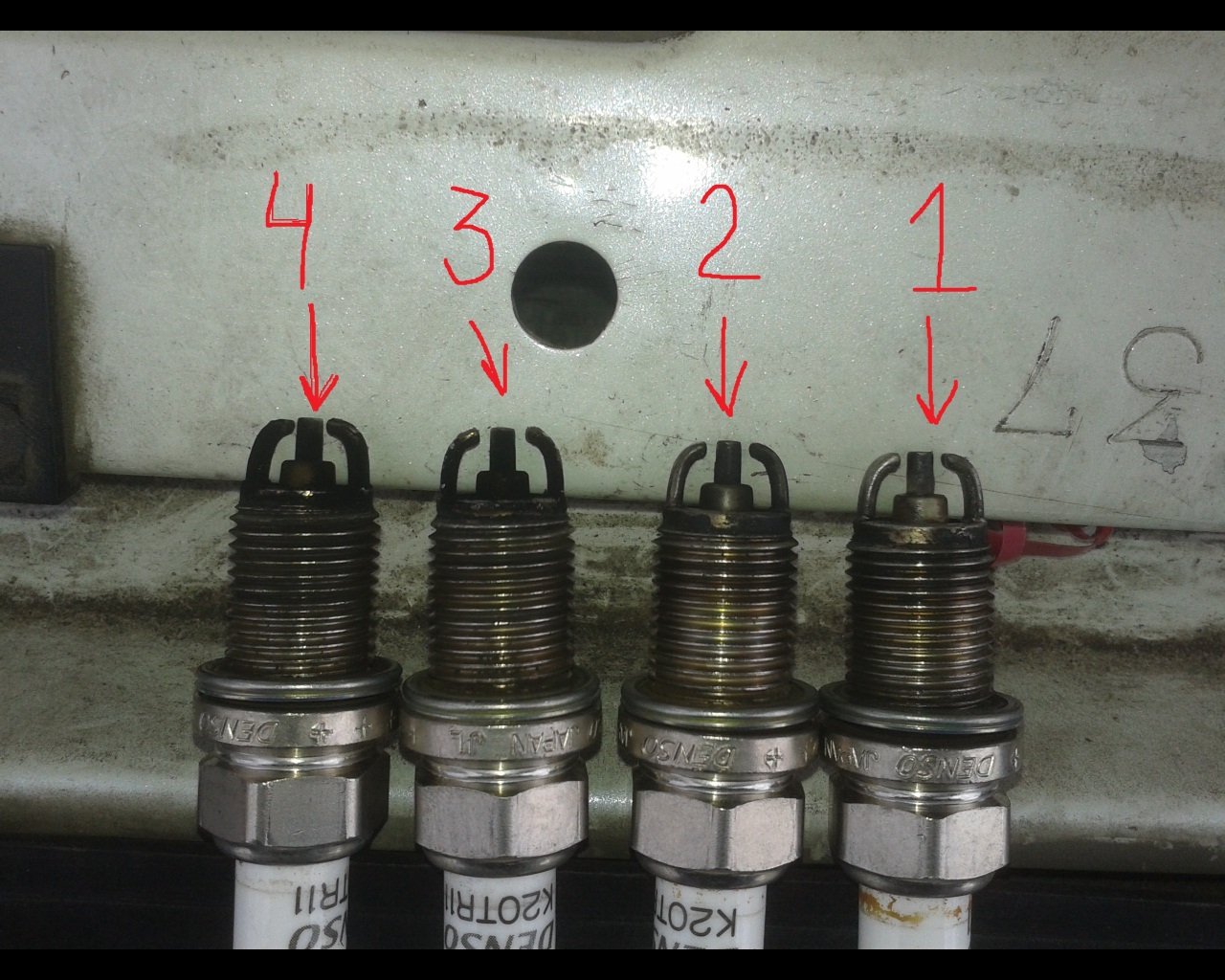

1-я свеча мокрая и чистая,остальные "засрались" после 3 минут работы.Перебрасывал катушки-эффект такой же.Менял свечи местами(чистил перед установкой)-эффект тот же.Питание на катушку при вкл зажигании есть,масса есть на фишке.Нет импульса от ЭБУ?Проверил проводку от ЭБУ к катушкам-всё в норме,только не совподает распиновка(по мурзилке:А18-это IGT1,а у меня этот контакт идёт на 2-ю катушку,а А17(по мурзилке это IGT2) на первую катушку).IGF(A14)-на всех есть.
Комментарий к файлу: свечки были чуть гряжные-почистил их перед установкой и вот результат

Я что то не понял, про какой двигатель речь? На фото свечи не от FSE и нормально на нем они работать не будут.

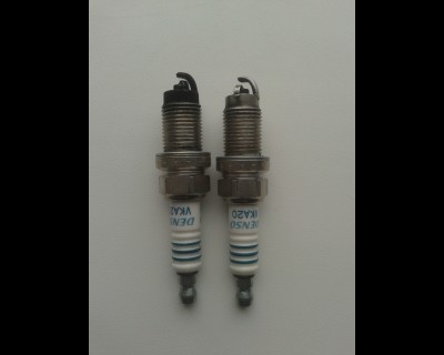

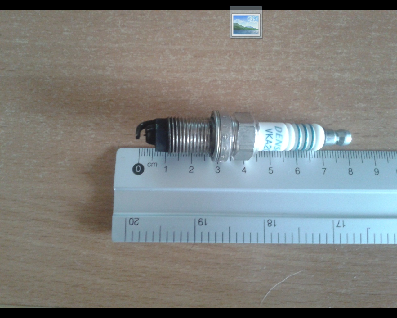

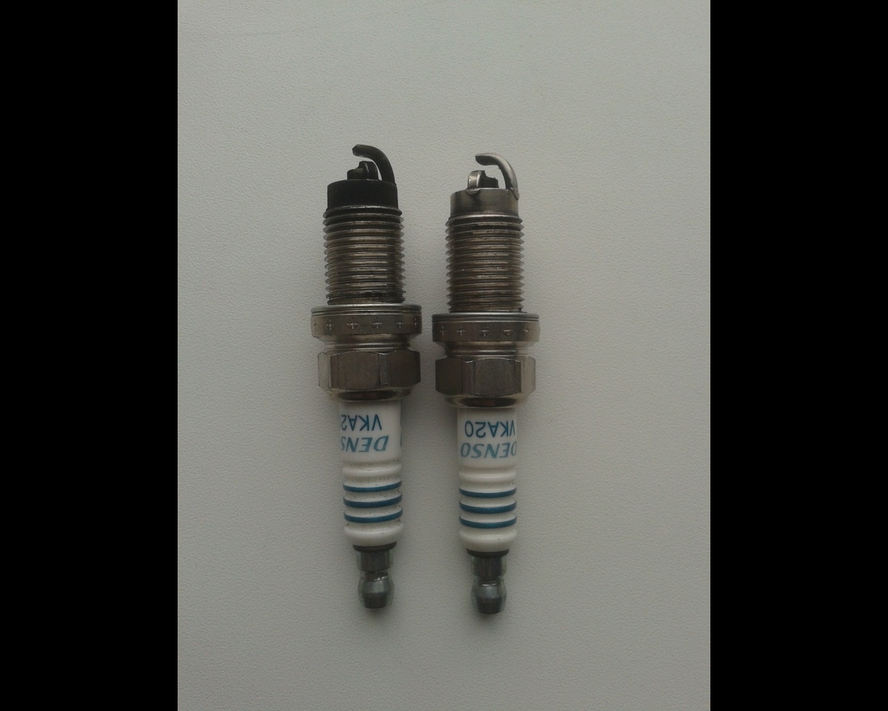

вот такие свечи мне поставили в сервисе.машина на этих свечах работала около 30 минут.свеча из 2-ого цилиндра тоже не сильно загажена,но все-таки.
свеча.jpg [ 260.87 КБ | Просмотров: 1757 ]
Комментарий к файлу: слева из 4-ог цилиндра,справа-из 1-ого
свечи.jpg [ 198.53 КБ | Просмотров: 1757 ]
 Заголовок сообщения: Re: Троит при рабочей температуре. На холодную - ок.
СообщениеДобавлено: 02 май 2013, 13:20
Это свечи для 1AZ-FSE. Подходят ли они для нашего движка по параметрам нигде не нашел.
