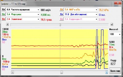

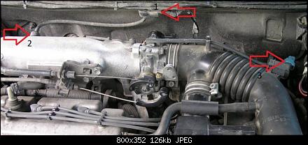

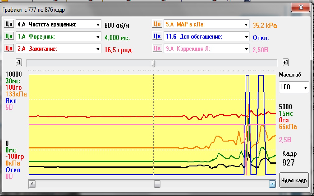

Всё. Разобрался. На датчик вакуума приходит трубка с фильтра( ещё его называют вакуумным клапаном) На фото он под номером 2. Так к нему (к фильтру) подходит с низу ещё одна трубка. Вот я эту, вторую, снизу и заглушил! Вакуум появился и остальные показания пришли почти в норму.
Теперь вопрос. Куда( откуда) идёт эта трубка?

Вроде как в поддон. Или к рулевому, не помню, в интернете есть инфа. Руль крутишь обороты поднимаются??? Если да, то эта трубка значит в поддон. Там разряжение создает. На них же в круговую система ЕГР, относится к этой системе. В нете много инфы.
Добавлено спустя 6 минут 15 секунд:
А номер 3 ты что отметил????

Руль кручу - обороты поднимаются. Габариты включаю - обороты поднимаются. Чёт не заметил осложнений после заглушки этой трубки.....
Номер 3... фотка не моя, с тернета.
