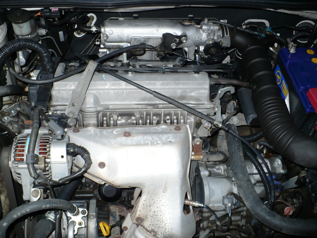

Намедни замутил раскоксовку. Не то чтобы двиг меня донимал, а в целях профилактики. Компрессия по весне была ровно по 12 в каждом цилиндре, расход масла 1л на 9000км.
Имеем простой 3S

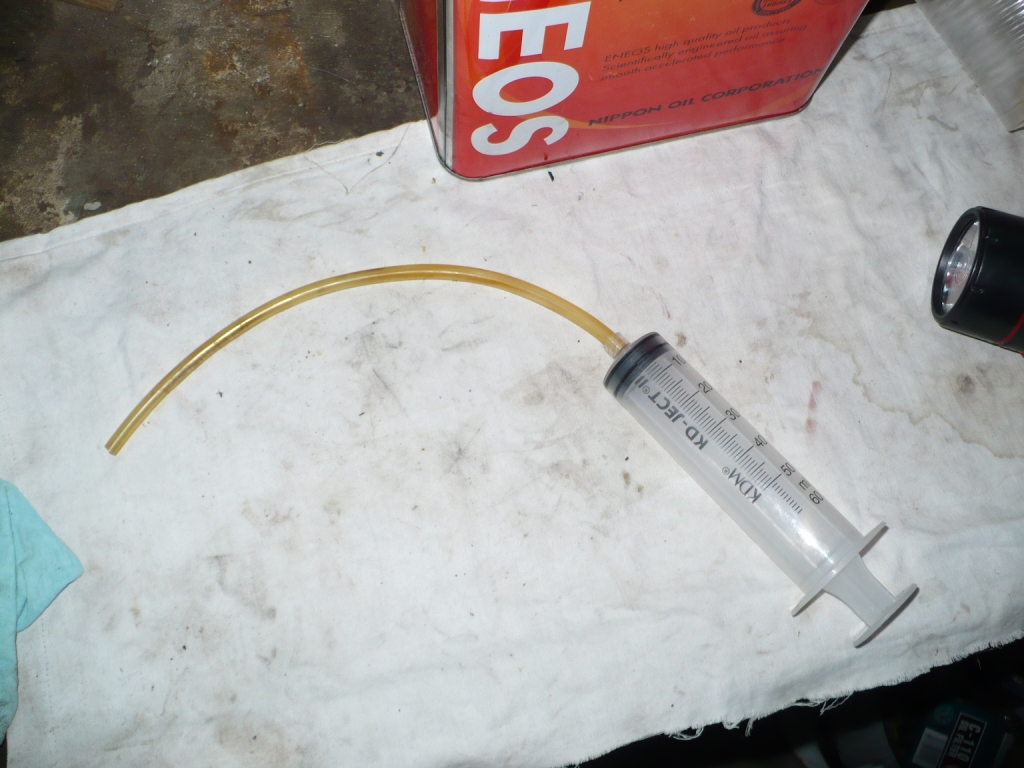

Далее, раскоксовку брал Spektrol-антикокс, 80р 450мл. На теплом двиге вывернул все свечи, с помощью тонкой палочки выставил все поршни в одном положении , проворачивал за ремень генератора, крутится легко. Затем вот с помощью вот такого шприца залил в каждый цилиндр по 110-120 мл этой гадости. По-моему это просто чистый керосин.

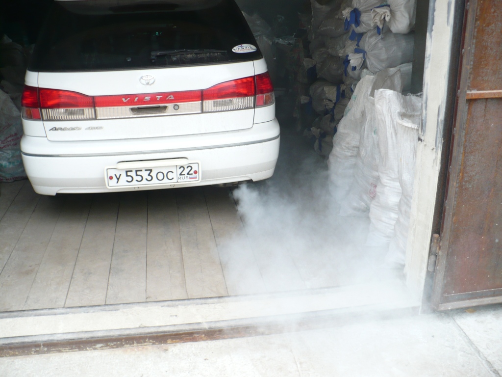

Наутро вывернул свечи, прикрыл колодцы тряпками и стартером прокрутил двигатель. Короче половина этого керосина разлетелась по моторному отсеку и на стену гаража. В картер стекла наверное только половина. Теперь у меня воняет в гараже керосином. Вкрутил свечки и завел, завелась с полтыка и начала дымить.

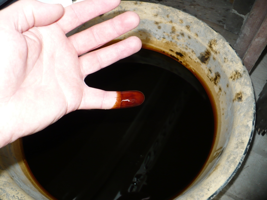

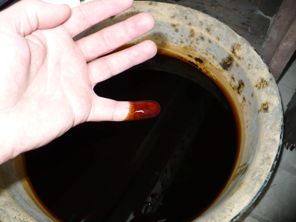

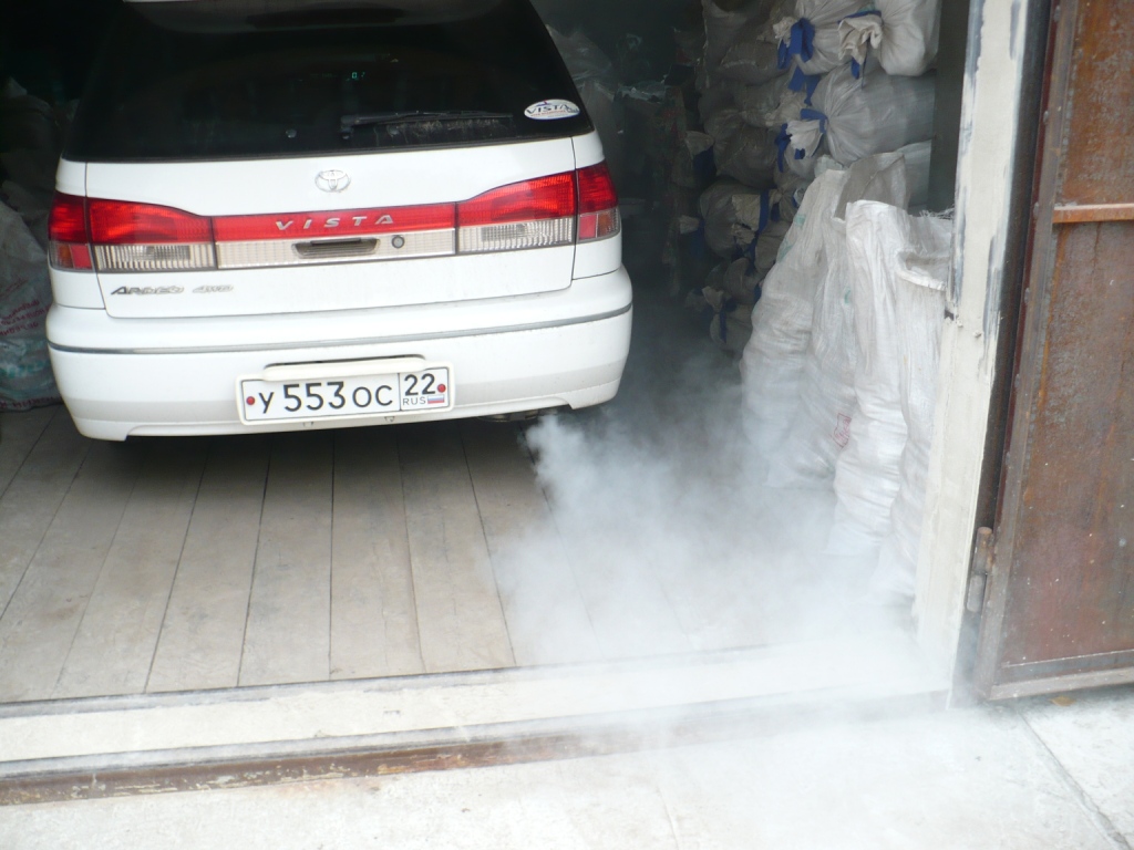

Белый дым был до тех пор, пока двиг не прогрелся. Далее поездка на 30км туда и обратно и на смену масла. Воняло всю дорогу керосином, так как много попало в воздуховод печки, между дворниками. Слилась вот такая херь. Начитавшись тоже ужастиков в инете думал будет гудрон, но нет, обычное отработанное масло, темное, но прозрачное.
Короче я считаю что все это я затевал зря, и самое главное керосин можно использовать, только лучше его смешать напополам с ацетоном.
Компрессию не мерял, но думаю там все ок, если за 12 часов эта жижа в картер стечь не смогла.
