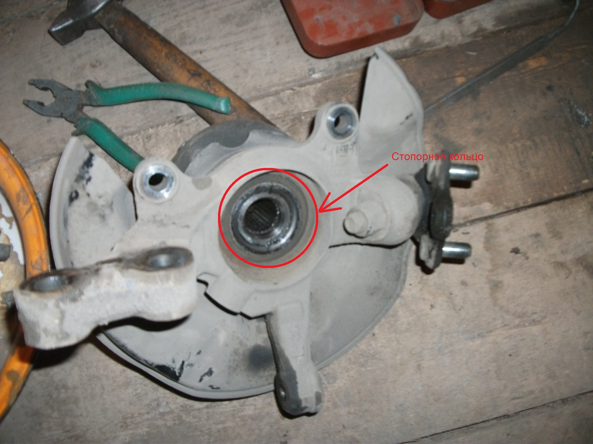

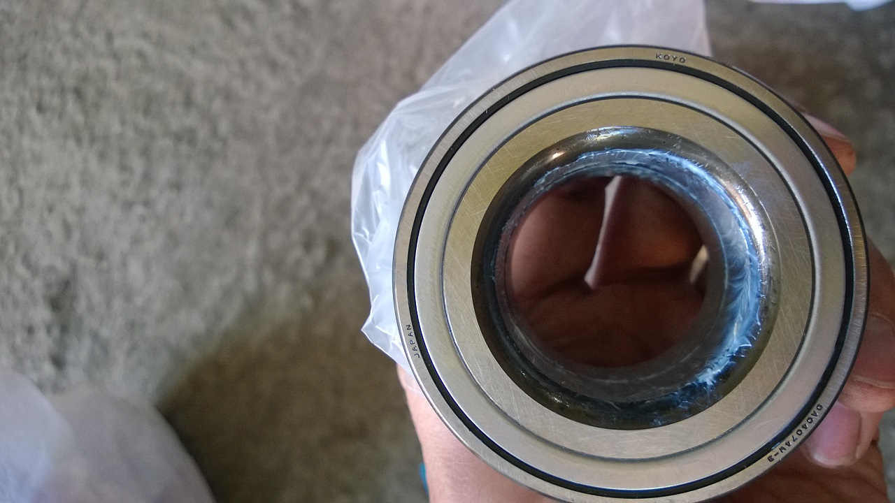

Доброго дня всем, может кому будет полезно-на днях менял правый подшипник ступицы и еще не много чего...А именно:
Колодки задние D 2187 Кашияма - 566 рублей
Колодки Передние В2180 Кашиямо - 462 рубля
Колодки задние стояночного ( ручного) тормоза 0 986 487 679 Bosch - 860 рублей ( не пригодились)
И собственно сам подшипник 90363-40066 Оригинал 1160 рублей
Стойки передние Каяба номер не помню... 2500 за штуку.
Работа по замене всего вышеперечисленного 3000 руб. + 700 руб. Сход развал.
Так вот с чем столкнулись:
1-е гайка на ступице была слизана на отворот... спасла головка на 30 и молоток.. набили на то что имелось.... и с помощью какой-то матери смогли открутить.... Повезло не бывало...
2-е стопорное кольцо на обратной стороне кулака... она так прикипело... что жуть.. пришлось рассверливать в чугунке отверстия чуть выше стопорного кольца в нескольких местах и выламывать его от туда...
Ну а дальше все пошло нормально ... по процедуре описанной Dalber на 4-й странице.
Добавлено спустя 24 минуты 33 секунды:
Вот собственно сам подшипник
Комментарий к файлу: Стопорное кольцо
DSCF1552.jpg [ 784.77 КБ | Просмотров: 5053 ]
Комментарий к файлу: подшипник
1.jpg [ 300.08 КБ | Просмотров: 5049 ]
Комментарий к файлу: коробка
2.jpg [ 295.93 КБ | Просмотров: 5049 ]
