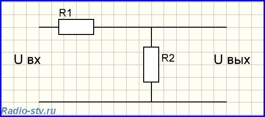

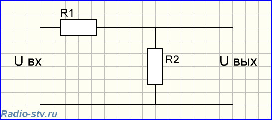

Если ты проложишь тонкие провода, которые будут выполнять роль шунта, то да, примерно так можно контролировать.
Если ты проложишь нормальные провода - никакого падения напряжения у тебя не будет. Вольтметр будет показывать одно и то же что со сломанным тэном, что с исправным. Будет показывать ноль только если ТЭН замкнет, но тогда уже будет поздно.
Почитай в гугле про делитель напряжения на резисторах.
R1 - твой провод. Тонкий - большое сопротивление, толстый - маленькое сопротивление.
R2 - ТЭН.
Учитывая, что толстые провода ты будешь тянуть от аккумулятора, никакого падения у тебя не будет. Будет падение напряжения во всей сети как максимум. Вот его (напряжение в сети) ты и увидишь на вольтметре. А зная принцип работы генератора - напряжение у него гуляет от 11.2 до 14.4 вольта - понять работу тэна не удастся.
Тогда уж лучше амперметры вешать последовательно с ТЭНом
Комментарий к файлу: делитель напряжения на резисторах

Что такое делитель напряжение мне известно и без гула. Возможно вы не видели изначальную схему, вот viewtopic.php?p=316100#p316100
Все три ТЭНа подключены параллельно, а не последовательно.
Потому падения напряжения будет на совершенно конкретном ТЭНе, что и будет фиксировать вольтметр к нему параллельно подключенный. Потому и три вольтметра ( на каждую ТЭНу).
И причем здесь провода, на сколько я понимаю в вольтметрах стоит свое сопротивление, которое позволяет пренебречь влиянием прибора на сеть.

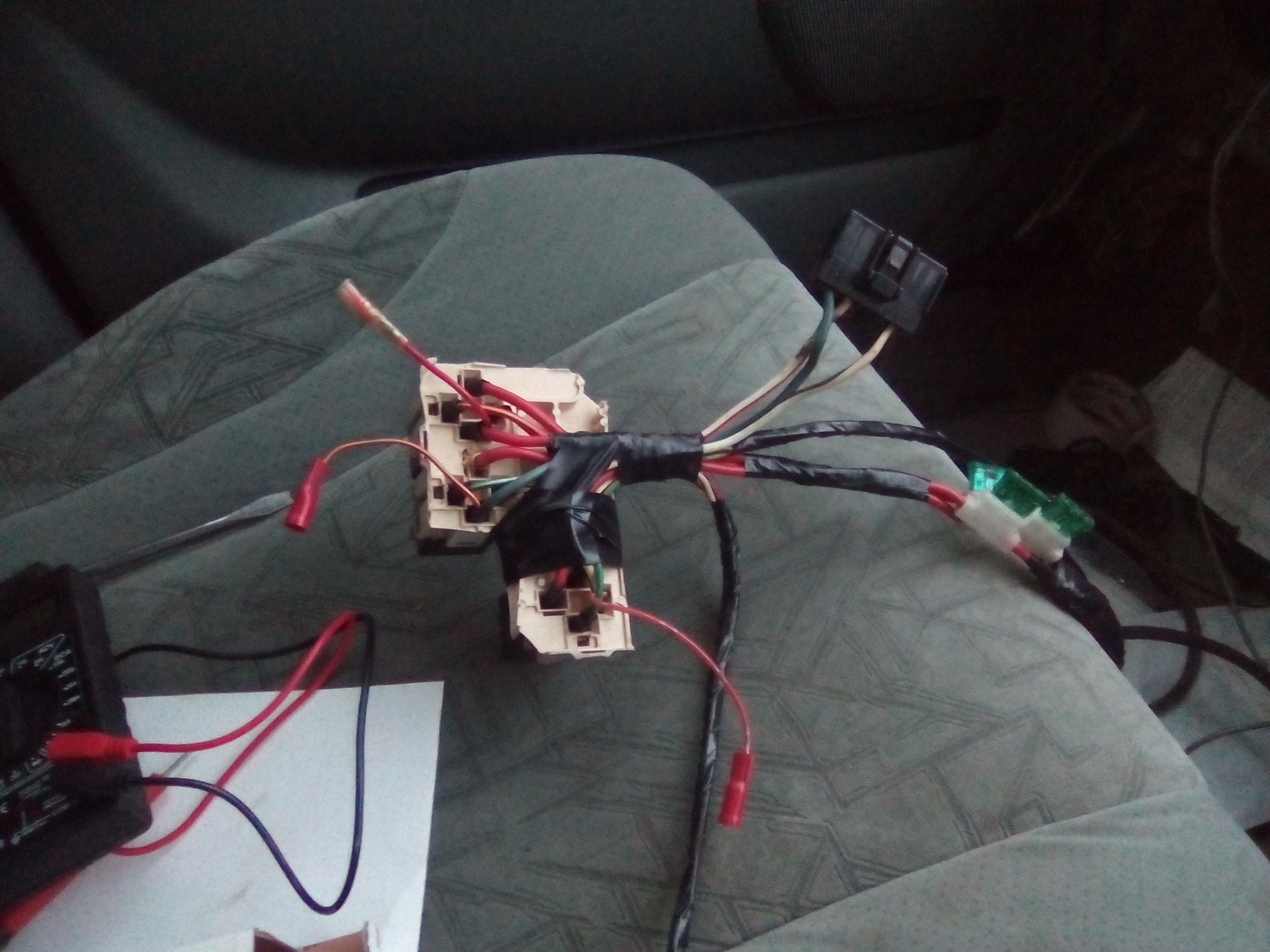

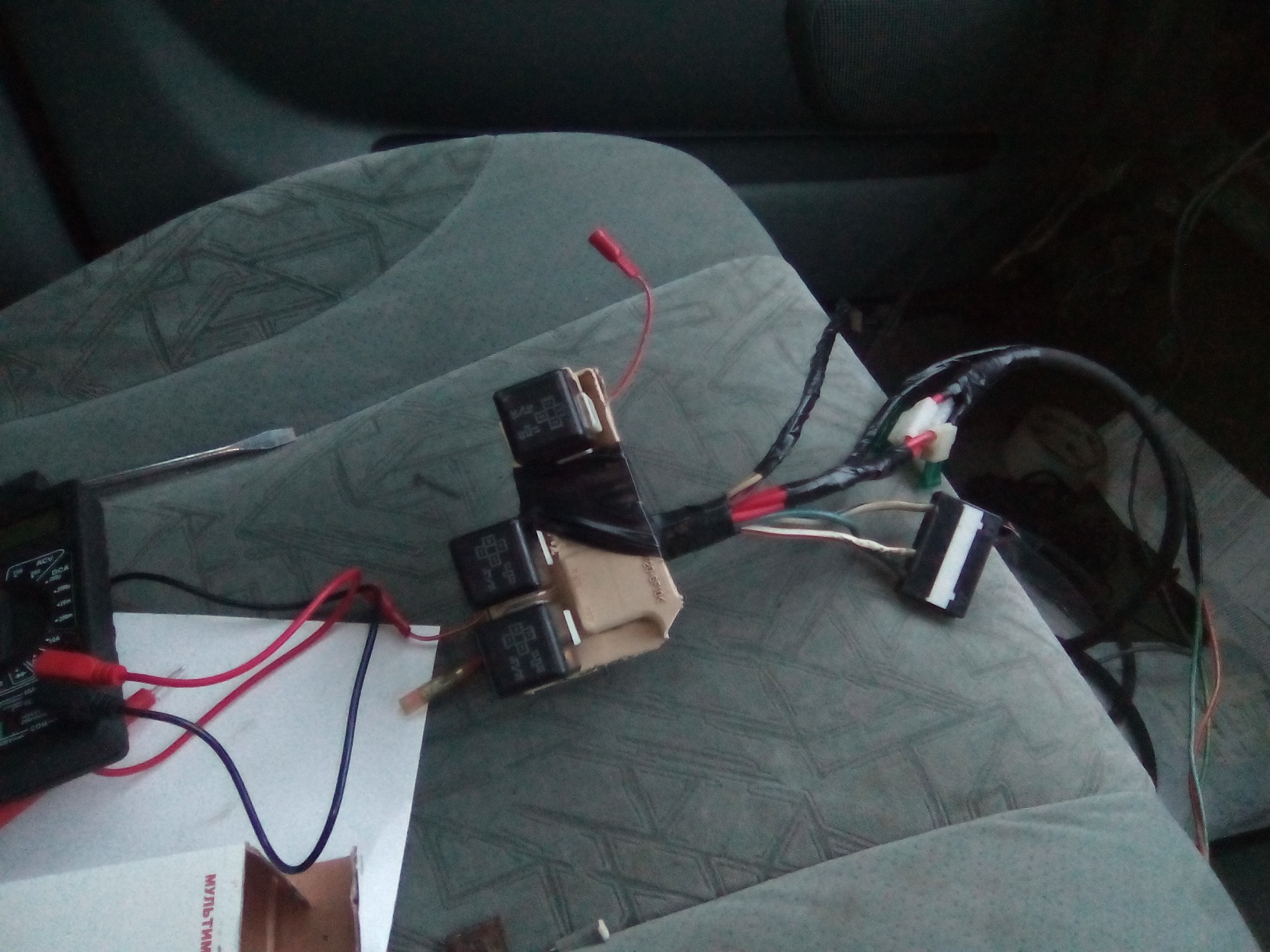

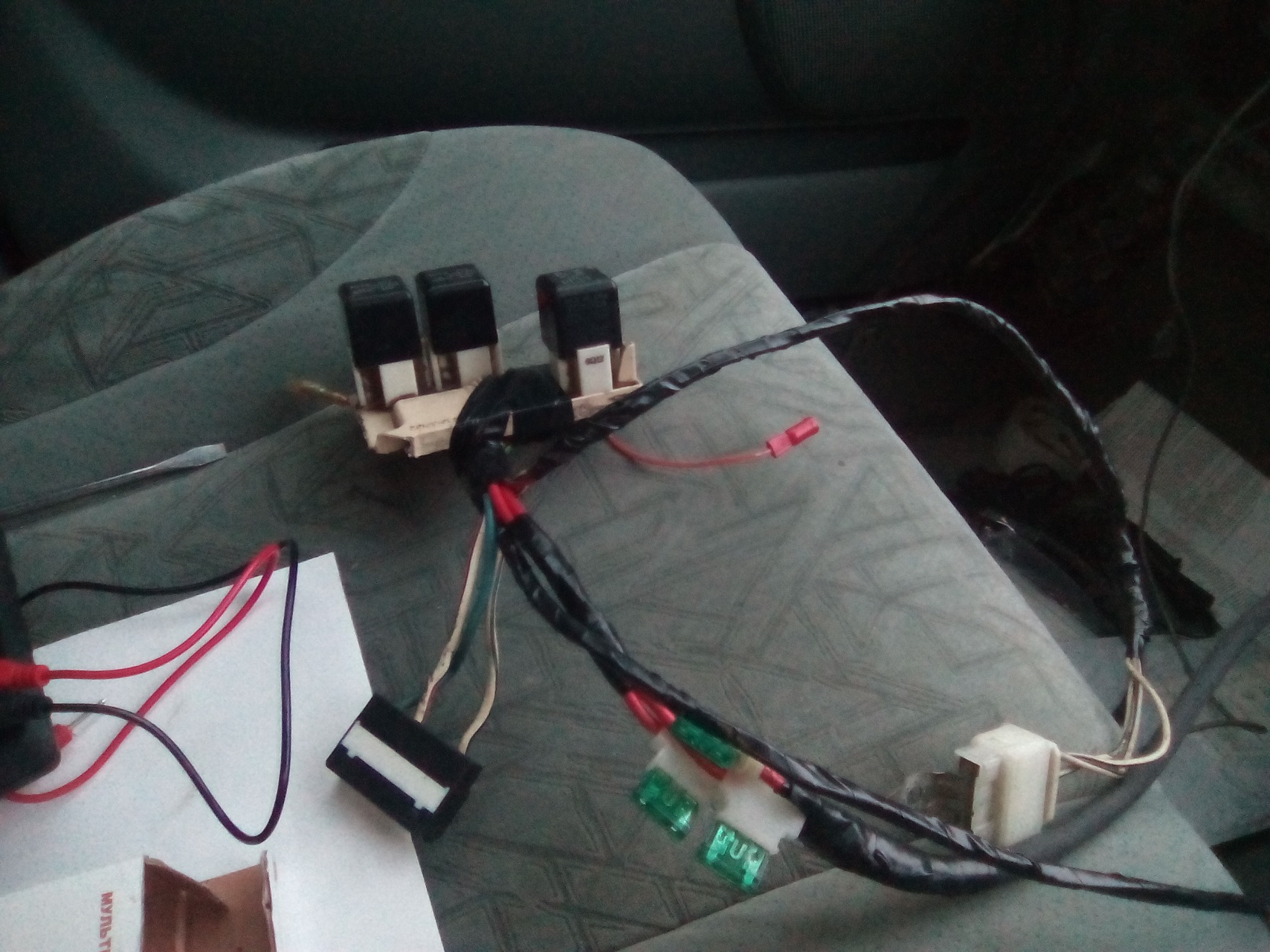

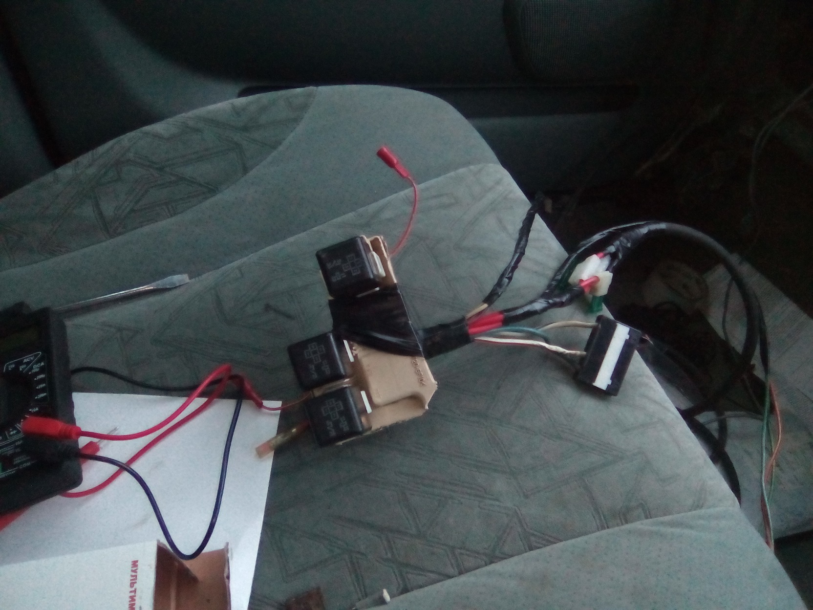

 Заголовок сообщения: Re: установка электроподогревателя антифриза,Тэна,на 12В

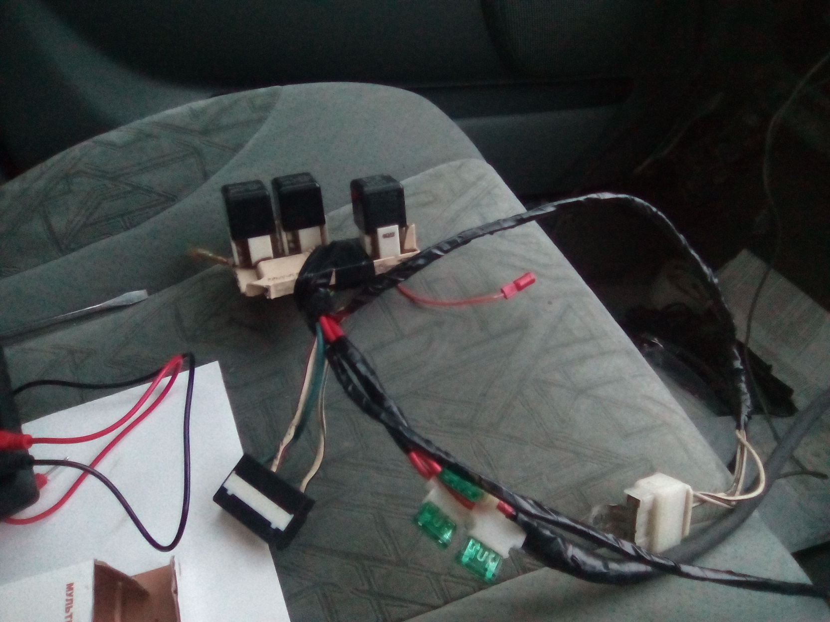

СообщениеДобавлено: 17 сен 2015, 20:51
Сообщения: 2194
Тем: 43
Репутация: 3493
Слушай друг!!! Ты был прав!!! После того отключаешь ТЭН ( имитация неисправности) вольтметр продолжает показывать напряжение в сети автомобиля, пока не отключишь реле. В общем дальше по твоей схеме двигаюсь!!! Только вот откуда брать минус для вольтметра? С корпуса или с датчика? Фото отчет обязательно!!! :beer:
Физика получилась вот такой!!
IMG_20150917_184700.jpg [ 599.86 КБ | Просмотров: 5800 ]
IMG_20150917_184718.jpg [ 600.64 КБ | Просмотров: 5800 ]
IMG_20150917_184749.jpg [ 605.3 КБ | Просмотров: 5800 ]
СообщениеДобавлено: 17 сен 2015, 22:43
Сообщения: 469
О машине: SV50
Репутация: 550
Датчик работает с минуса зарядки сотового, соответственно минус вольтметра туда же:)
Добавлено спустя 2 минуты 26 секунд:
Кстати, проверь сопротивление между минусом, который идёт после зарядки и минусом на кузове, скорее всего они будут соединены. В таком случае минус можно и с кузова брать:)
