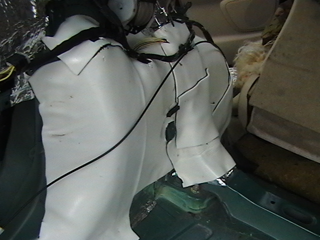

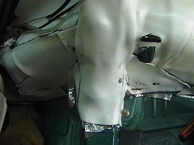

Немаловажным моментом является тщательная обработка именно арок, я делал в два слоя, на фото может быть и не очень эстетично наклеен второй слой,белый сплен, но думаю практично.

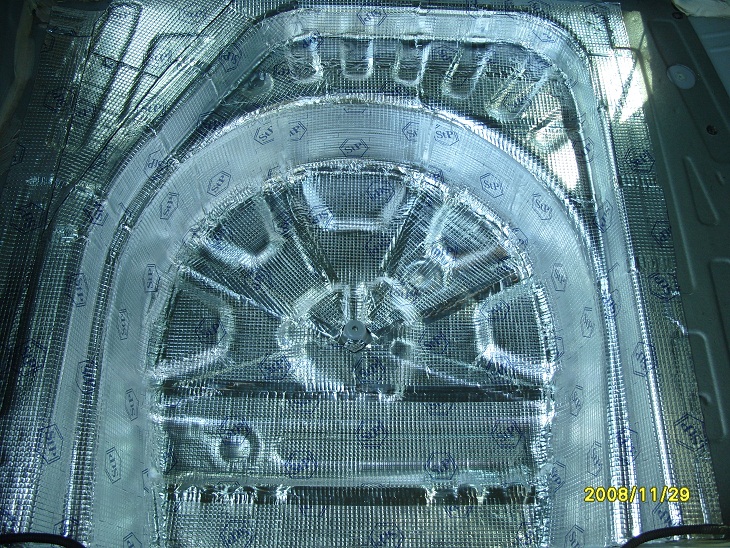

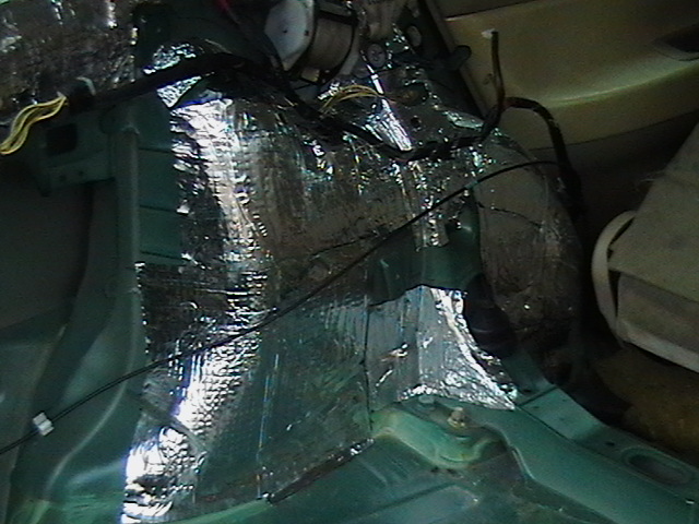

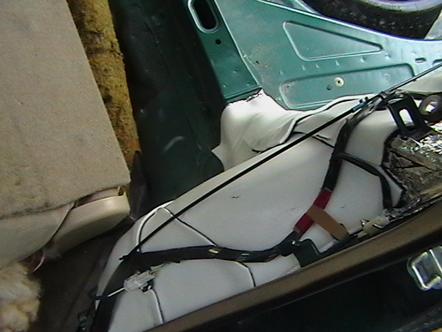

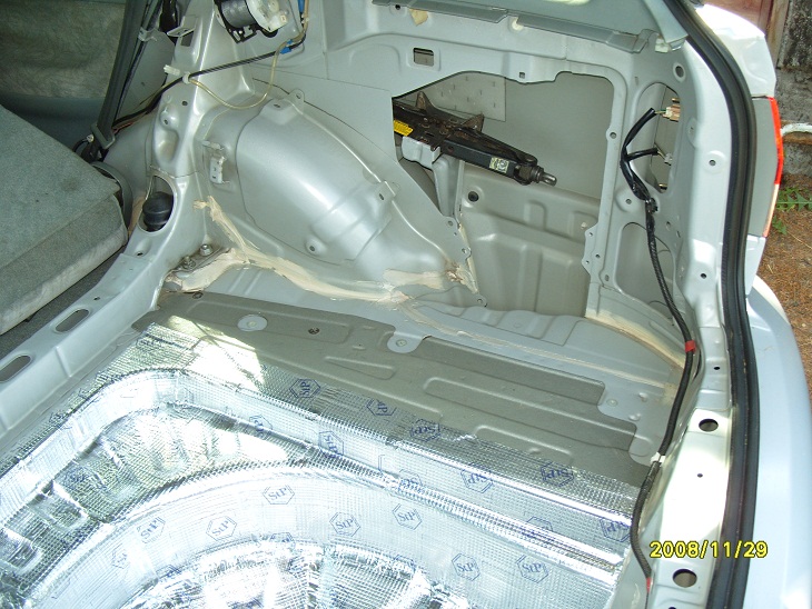

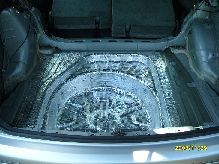

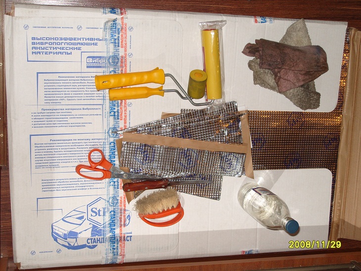

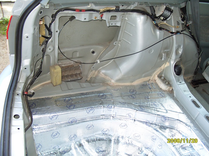

Я в отпуске, уже начал делать, полдня раком спина болит уже.

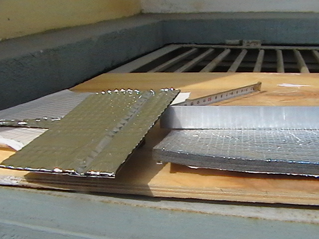

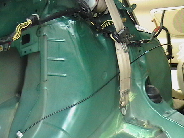

Несколько вопросов:
- Резиновые заглушки в полу багажника расковырять?
- Мне в магазине советовали "заглушить" поводку чем то типа сплена только пористым?
- Может отодрать войлок изнутри обшивы и чем нибудь обклеить?
Пока только вибра.

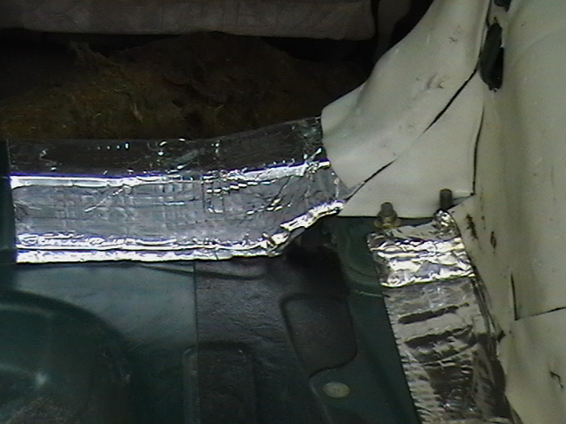

Из интересного, заклеил швы алюминиевым скотчем порезанным пополам. Кончился :( поеду покупать.
Да еще в задней стенке, где фонари много технологических дырок их все заклеивать? А дырку для фары? Как лампочки менять?

 Заголовок сообщения: Re: Шумовиброизоляция
СообщениеДобавлено: 15 июн 2011, 21:28
Сообщения: 170
Репутация: 11
Myp3uJIka
ну ты молодец!!! всех распрашивал,а сам как в специализированном центре сделал!ТАК ДЕРЖАТЬ!!!
СообщениеДобавлено: 15 июн 2011, 22:59
Сообщения: 170
Репутация: 11
ждём! как мне показалось прикатывал ,ты,вибропласт чем-то не сильно твердым,по моему для лучшего сцепления вибропласта с металлом нужно разгладить его так,чтобы ребристая поверхность фольги стала ровной.(так,что используй что-то более твёрдое,например небольшую,плоскую дощечку с сглаженным краем)УДАЧИ!
СообщениеДобавлено: 15 июн 2011, 23:07
тыц тыц тыц
Сообщения: 335
Тем: 33
О машине: яям50 1яя-ау 1999г
Репутация: 35
Да я катал резиновым валиком для обоев, почти его уже сломал, да и зачем так уплотнять погода теплая он очень хорошо прилипает. Да в некоторых местах ручкой от валика ёрзал.
Но на мысль навел меня, может сплен плохо держацо будет :(
