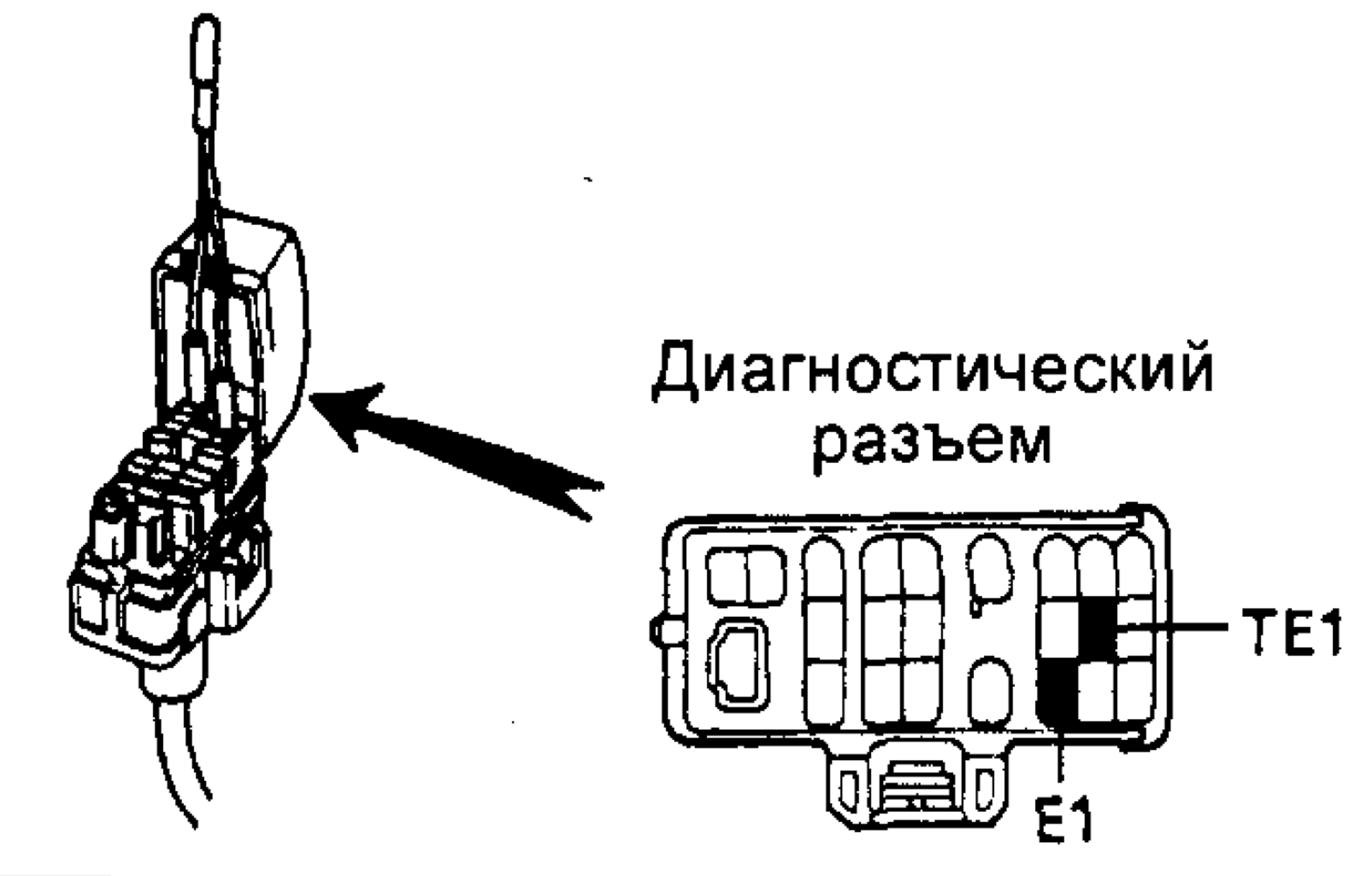

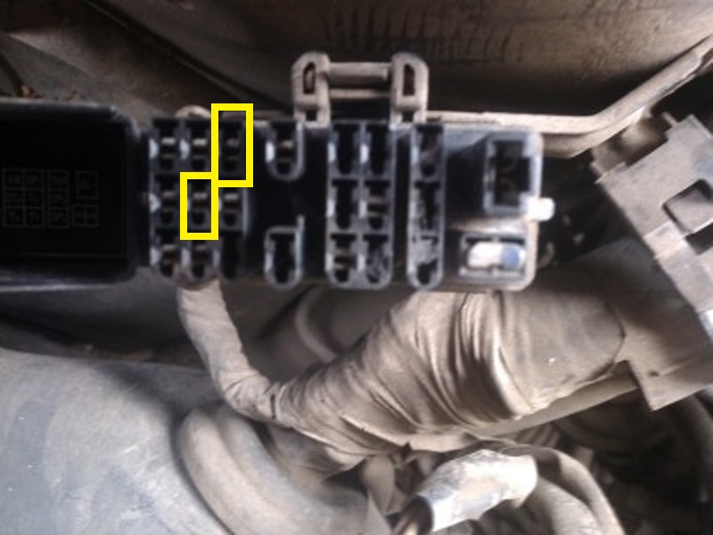

вот я и спрашиваю у всех. сам сутки искал в нете и не нашел!

viewtopic.php?p=83378#p83378
Безымянный.png [ 393.61 КБ | Просмотров: 32704 ]
IMG_20130922_09173.jpg [ 93.57 КБ | Просмотров: 32700 ]
