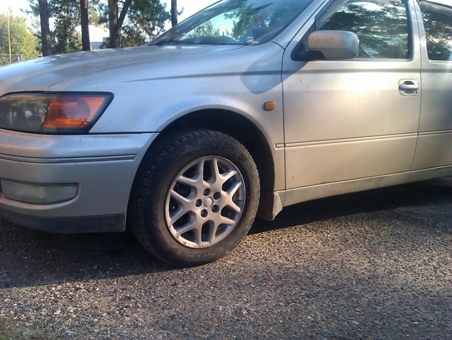

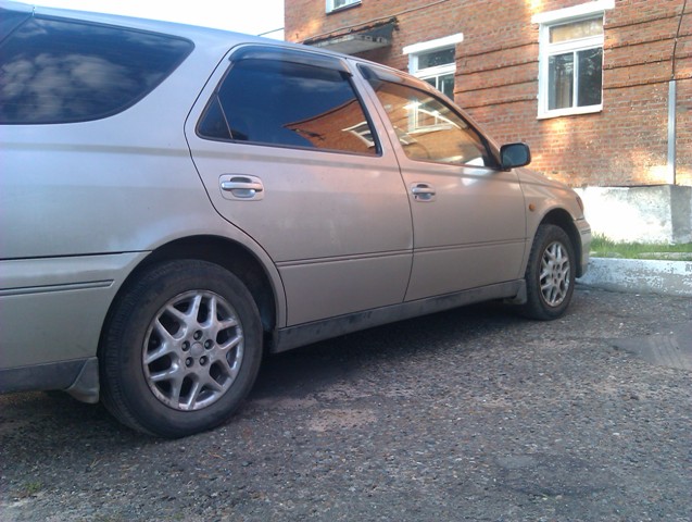

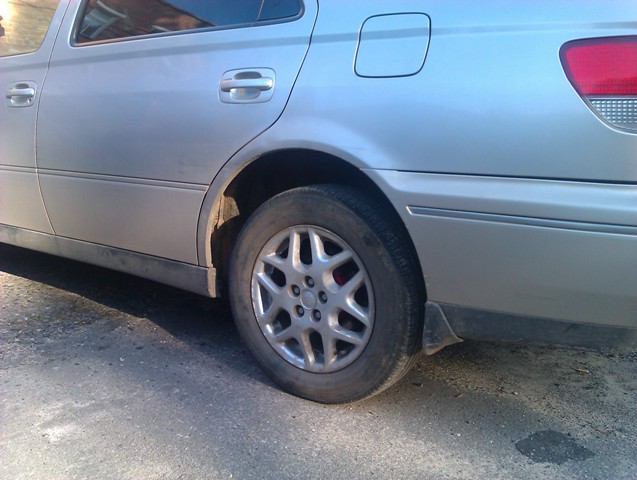

Как и обещал выкладываю фотки после установки проставок на зад и на перед. Почему-то на фото не так заметно как поднялась, особенно заднюю подвеску, да и машина немного в горку стоит. Сегодня проехал по колее где на прошлой неделе пузом задевал когда заезжал на работе в гараж, сегодня проехал и не чиркнул. Так что для себя удостоверился, что хоть какой-то эффект да есть все таки. В общем я рад.
Только вот один момент неприятный, наверное совпадение конечно. Некоторое время назад начал замечать, что подвывает ступичный подшипник, как мне кажется. С весны звук не прогрессировал, а тут после установки проставок он сразу стал на порядок громче. Не знаю с чем это связанно, возможно нужно на СТО гнать проверять геометрию колес. И вопросик не совсем в тему: в ступичном подшипнике люфта нету, один знакомый говорит, что можно в таком случае его просто смазать нормальной смазкой с ревитализантом пока не поздно и он еще походит, мол там просто смазка высохла, а выработки нет или она минимальная, стоит ли его разбирать и смазывать? Кто-нибудь так делал?

При установке проставок угол чуть меняется, поэтому нагрузка стала больше и появили себя.
