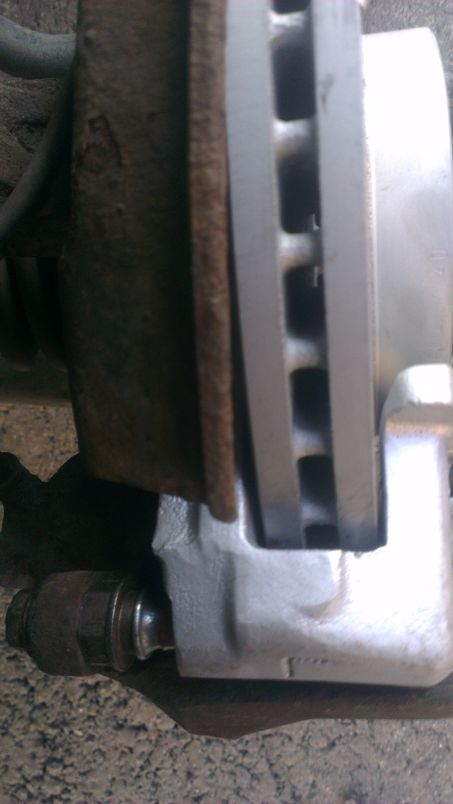

здравствуйте! Мои 50 копеек у меня ардео с д4,просмотрев тему,купил передние тормозные диски от авенсиса т22(диаметр 276мм толщина 25мм),купил напильник и шаёбочки,напильник пригодился,шаёбочки нет.просто запилил суппорт напильником,пару-тройку раз собирал-разбирал-допиливал,и всё нормально влезло. есть небольшая ассиметрия по расположению тормозного диска,относительно суппорта(снаружи 0,5мм с внутренней 1,5 мм зазор) шайбы нужны толщиной 0,5мм у меня их не оказалось,если разыщу,поставлю,на днях предстоит марафон 2000км за 5 дней проверю как работает))),пока вроде ничего не шкрябает(проехал правда 100м)))).Смущает один нюанс,теперь у меня в углу суппорта практически нет радиуса так-как напильник купил только плоский,теоретически, теперь больше шансов,что суппорт лопнет при нагрузке,вот думаю купить круглый надфиль и запилить радиус в этом пресловутом углу!вопрос к тем,кто изучал сопромат не так давно как я)))) есть ли смысл заморачиваться?

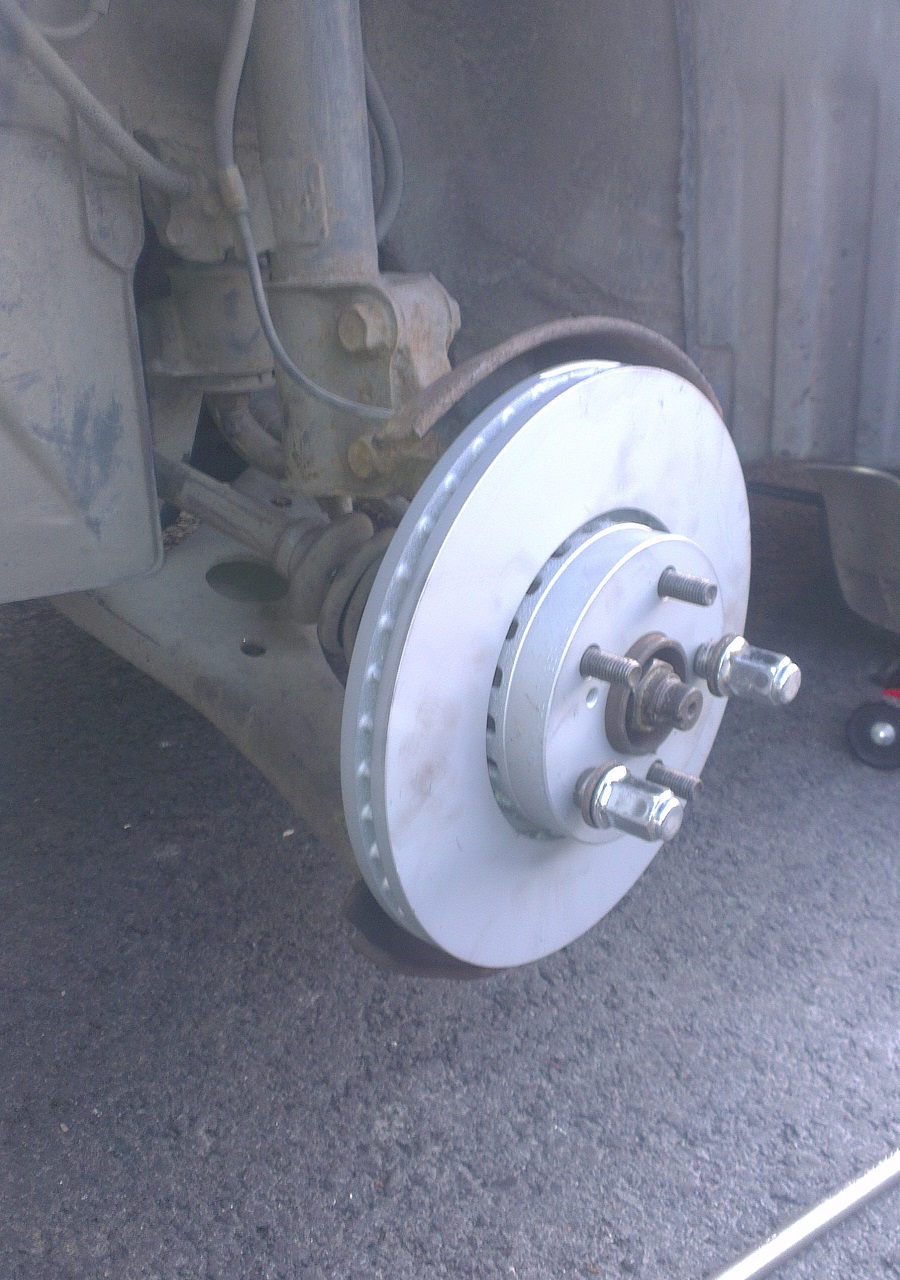

По примеру glazgow981, заменил передние тормозные диски. Поставил 590.2581.20 Zimmermann.
Комментарий к файлу: встали без проблем

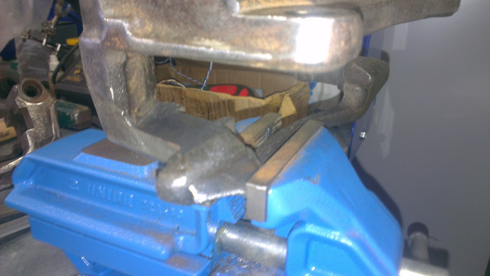

Комментарий к файлу: Сточил чуток со скобы.
2015-09-12 14-09-09.JPG [ 461.21 КБ | Просмотров: 7288 ]

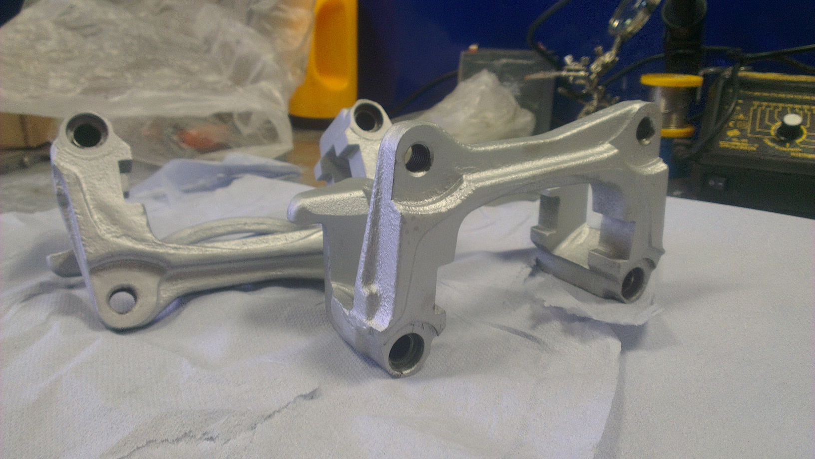

Комментарий к файлу: Покрасил
2015-09-12 16-30-32.JPG [ 483.81 КБ | Просмотров: 7288 ]
Подточил пружинку, направляющую колодки, но не сфоткал.

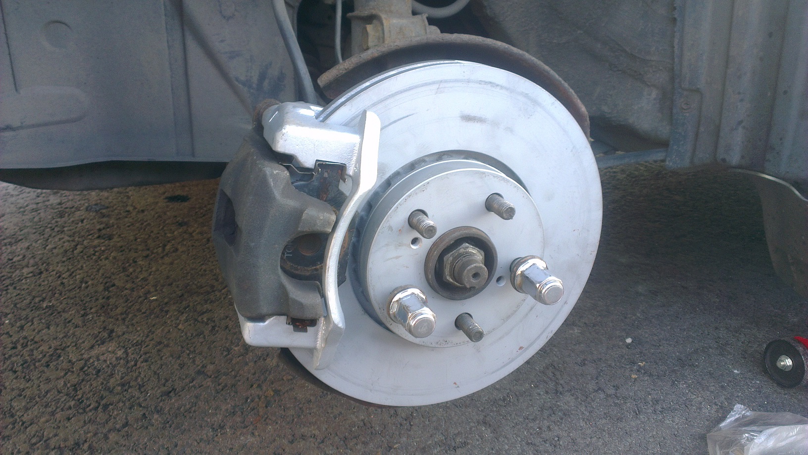

Комментарий к файлу: Собрал, проверил, ничего не трется.
2015-09-12 18-17-09.JPG [ 538.07 КБ | Просмотров: 7288 ]

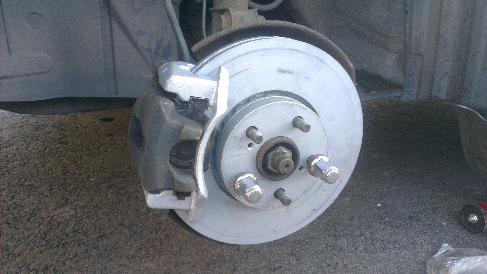

Комментарий к файлу: Зазор на доработанной скобе. Установку производил без шайб.
2015-09-12 18-17-19.JPG [ 459.33 КБ | Просмотров: 7288 ]

Сразу в глаза бросается размер "D". Нам нужен 49,2.
