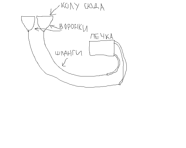

Простите за мой англиский в кока коле содержится ортофосфорная кислота, попробовали сегодня на работе в электро чайнике вскипятить. Не начисто но эфект грандиозный заблястел внутри чайник аж глаз радует. Теперь думаю сделать так
Добавлено спустя 4 минуты 4 секунды:
тоесть не снимая печку скинуть шланги идущие на нее надеть более длинные с воронками и залить горячую колу потом постепенно одну воронку вниз одну в верх по очереди чтоб оно там хоть так циркулировало

vitek24 писал(а):
Всё зависит от того насколько за$ран радиатор и чем.Если накипь,то кола,сыворотка и т.д и т.п. поможет.Если герметик,антитечь,мусор всякий-только шомпалить.Особенно АНТИТЕЧЬ!
В том то и дело, что в нашем радиаторе, как в каком то отстойнике собирается мусор. У себя я нашел какие-то резинки, кусочки герметика и еще х.з. что. Поэтому эффект от промывки не снимая- вопрос сомнительный. Ну не верю я что можно напором из радиатора весь этот мусор поднять верх и вылить наружу. А вот когда этот радиатор в руках, его можно трести, переворачивать... На машине такого не сделаешь. Шамполить говорите? Забудьте. После такой экзекуции все трубочки напрочь загнутся. Если применялась антитечь- то только замена на контракт.
Добавлено спустя 10 минут 53 секунды:
Если делать по этой схеме, то лучше не воронки, а полторашки (целые) надеть на шланги и нажимать поочередно то на 1-ю то на 2-ю. Раз 100. Затем заменить на новую порцию и повторить. А затем промывка горячей водой с напором пошерстно и в обратном направлении. С напором не переусердствуйте.
