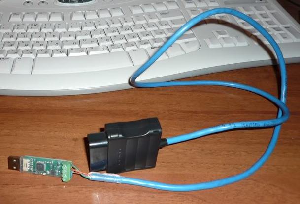

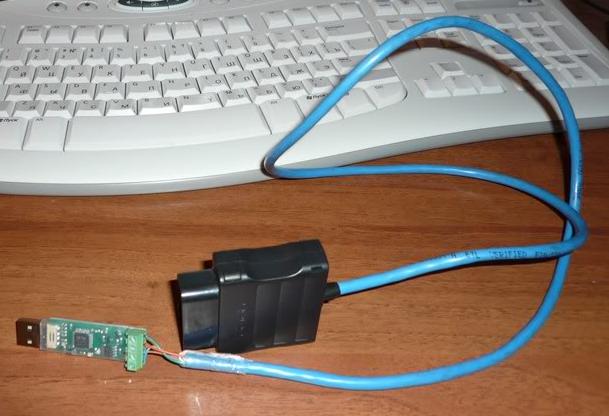

вот так будет все выглядеть в сборе (это не мой)
Вложение BM9213_all.jpg больше недоступно.
вот это и есть Мастер-китовский K-Line адаптер BM 9213 http://www.masterkit.ru/main/set.php?code_id=215984
это штекер обд-2 16pin ( преобретается отдельно, нужно поискать на разных сайтах, везде стоит по разному, приблизительно 250р. я покупал здесь. http://www.autopribor.ru/index.php?productID=287
понадобится кабель 3-х жильный ( в штекере пайка, а в адаптере под отвертку)
использовал для данной процедуры свой ноутбук( Windows 7, 2 ядра , оператив. 3 Гб) драйвера которые шли в комплекте не подошли, пришлось включить помощь виндовс, он их сам в инете нашел.

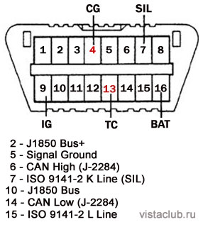

ответь про распиновку разъема ОБД 2 в авто который,у нас же нету в 5 отверстии разъема контакта он пустой,масса у нас в 4м
OBD II разъем.jpg [ 24.95 КБ | Просмотров: 3170 ]

в моем штекере 4и5 между собой соеденены, такой пришел по почте.

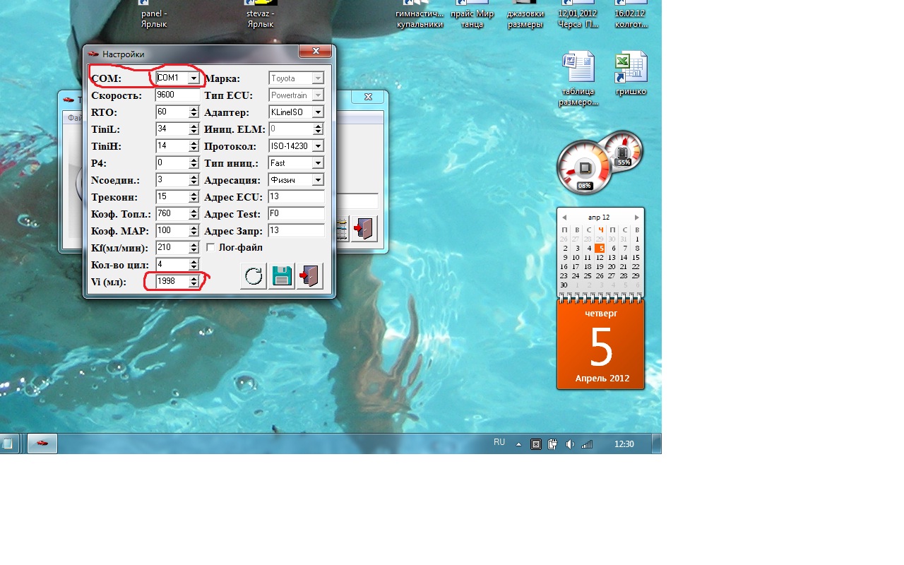

да я тоже уже использую TECU-3
она иногда не пашет,проверяй COM-порт в настройках, он иногда слетает и по умолчанию становится COM-6.
убирай не нужные параметры,будет летать как самолет.

как самолет будет летать программа( не машина)! там порядка 400 параметров высвечивается, а прога опрашивает каждый, в связи с этим медленно обновляются данные, поэтому не нужные параметры нужно деактивизировать и скорость обмена данными вырастит в разы.
конечно можно открыть окно с графиками,скорость там то что надо,но мне не совсем так удобно, да и параметров там только 8 одновременно можно смотреть.

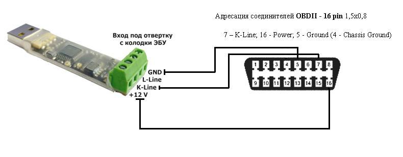

4 Распаять купленный ранее разьем OBD2 16-Pin по схеме к 4 7 и 16 контакту 3 проводка и закрутить их в универсальный разьем под отвертку. (Рисунок 1)
5 Должно получится следующее (Рисунок 2)

7 Устанавливаем выше скаченную прогу TECU-2 , запускаем её ,заходим в настройки, выставляем выше настроенный COM1 и выставляем обьём двигателя (Рисунок 3) Сохраняем введенные данные.
8 Подключаем все нашу сложившуюся приблуду к диагностическому разьему в машине OBD2 16-Pin

Комментарий к файлу: Рисунок 1
1.jpg [ 24.18 КБ | Просмотров: 3096 ]
Комментарий к файлу: Рисунок 2
BM9213_all.jpg [ 45.11 КБ | Просмотров: 3096 ]
Комментарий к файлу: Рисунок 3
33.jpg [ 229.15 КБ | Просмотров: 3096 ]

не к 5 а к 4 надо,5й у нас пустой,и я себе купил вот такой у него всего 2 ровода 4 й и 7 й http://rd-lab.ru/ и там сразу обд 2 разъем 200 р и сам адаптер 700 р
