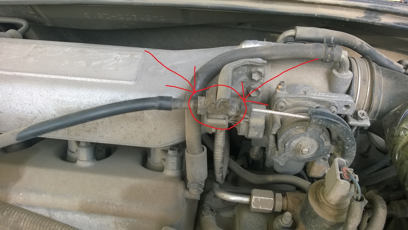

Хм, кажись решил я проблему возникшую, опишу как, если интересно вдруг кому.
С утра завел машину, на холодную нормально завелась (утром +9 сегодня), поехала, доехал с района до пробок - машина прогрелась и на первом же светофоре в хвосте пробки заглохла - супер, утренняя пробка, везу жену на работу, траблы не кончаются. Еле-еле как довез жену до работы, глох раз 15 за 15 же минут езды, там нашел свободную парковку, припарковался, открыл капот и начал лазить. По одному из советов в теме пошевелил фишки на корпусе воздушного фильтра, пошевелил фишки на драйвере форсунок - фиг. Кинул провод с корпуса драйвера на минус аккумулятора - хрен. Пролазил, глянул провода на датчик положения коленвала и вообще провода под капотом - мож где что отвалилось, перетерлось или отошло - нет, все целое, все в порядке. Стою, кумекаю, решил все-таки по совету уважаемого uraStav прочитать коды ошибок - никогда этого сам не делал, достал книжку, скрепку - делаю все вроде по инструкции, но выдает какую-то хрень - чек моргает просто равномерно и все. Думал, может, чего не так, чего сломал, пока, баран, не прочитал в книжке, что такое моргание означает отсутствие ошибок - нате, вот тебе и номер, машина не едет, а ошибок нет. Открыл опять капот, начал снова визуально осматривать и щупать, что тут да как не так, пока взгляд не упал на долбаный тросик долбаного привода дроссельной заслонки - визуально мне ПОКАЗАЛОСЬ, что он слабоват, пощупал - есть немного, трогаю гайки - есть контакт, слабые! Затягиваю гайки, 5 минут колдую с натяжением тросика, в итоге завожу - вуаля! Работает!!!! Доехал через весь центр от работы жены до своего офиса - работает, ни разу не заглох и даже не было поползновений к этому! Полез в электрику, а надо было в механику!!! В общем, будем посмотреть, как дальше будет работать, но пока что я очень очень рад. Оно и понятно почему работала на холодную, и не работала прогретая - дроссельная заслонка закрывалась и машина, разумеется, глохла, я еще вчера обратил внимание, что тачка работает, когда нога просто лежит на педали газа и давит на нее чуть-чуть, совсем невесомо. Надеюсь, кому-нибудь еще мой случай поможет решить возникшую подобную проблему.
Комментарий к файлу: виновник торжества))

Должна работать совсем без тросика, регулируем заслонку.
 Заголовок сообщения: Re: Глохнет двигатель. Код ошибки 1215
СообщениеДобавлено: 22 сен 2015, 11:11
Заслонку регулировать не надо, а вот помыть изнутри обязательно. Выше Вятич дал ссылку на тему. Тросик верни на место. У нас на дросселе электронный хх. Заслонка управляется сама. Поэтому у тросика есть свободный ход. А ты его выбрал натяжением. Тем более сам писал, что была порвана гофра воздуховода - представь сколько туда пыли насосалось.

Угу, теперь я уже понял что рано радовался - двигатель ровно поработал день, вечером опять началась катавасия, завтра буду читать тему и чистить привод заслонки - по логике вещей виновата она - видать песок набился. Спасибо за советы, завтра почищу и отпишусь. О опыт, сын ошибок трудных))

А можно поподробнее насчет привода? Я собираюсь просто смочить тряпочку очистителем карбюраторов, рукой открыть заслонку и просто почистить - щас снял патрубок, пыли на заслонке просто атас.
Добавлено спустя 22 минуты 6 секунд:
Еще раз на свежую голову перечитал тему - разбирать привод, упаси бог, я не собирался. Реально дико засрана заслонка. Фото не получается с телефона выложить, весит сильно много. На компе уменьшу и скину.
Добавлено спустя 1 час 59 минут 6 секунд:
Почистил дроссель - полет нормальный, пока работает отлично.
всё правильно, вообще рекомендую чистить со снятием дросселя. там с обратной стороны тоже срач. в месте стыка заслонки с корпусом обычно образуется "буртик" из грязи и нагара, который перекрывает щель. этот буртик и в видимой части есть и с обратной стороны, поэтому желательно БДЗ снять и почистить со всех сторон.

я делал так - включал зажигание, рукой оттягивал тросик, заслонка открывалась, и я куда подлез, везде вычищал. Глохнуть перестала, правда сейчас высоковаты прогревочные (1600 на холодную в +10 на улице), и порой высоковаты обороты ХХ - я так понял, что это со временем придет в норму?
