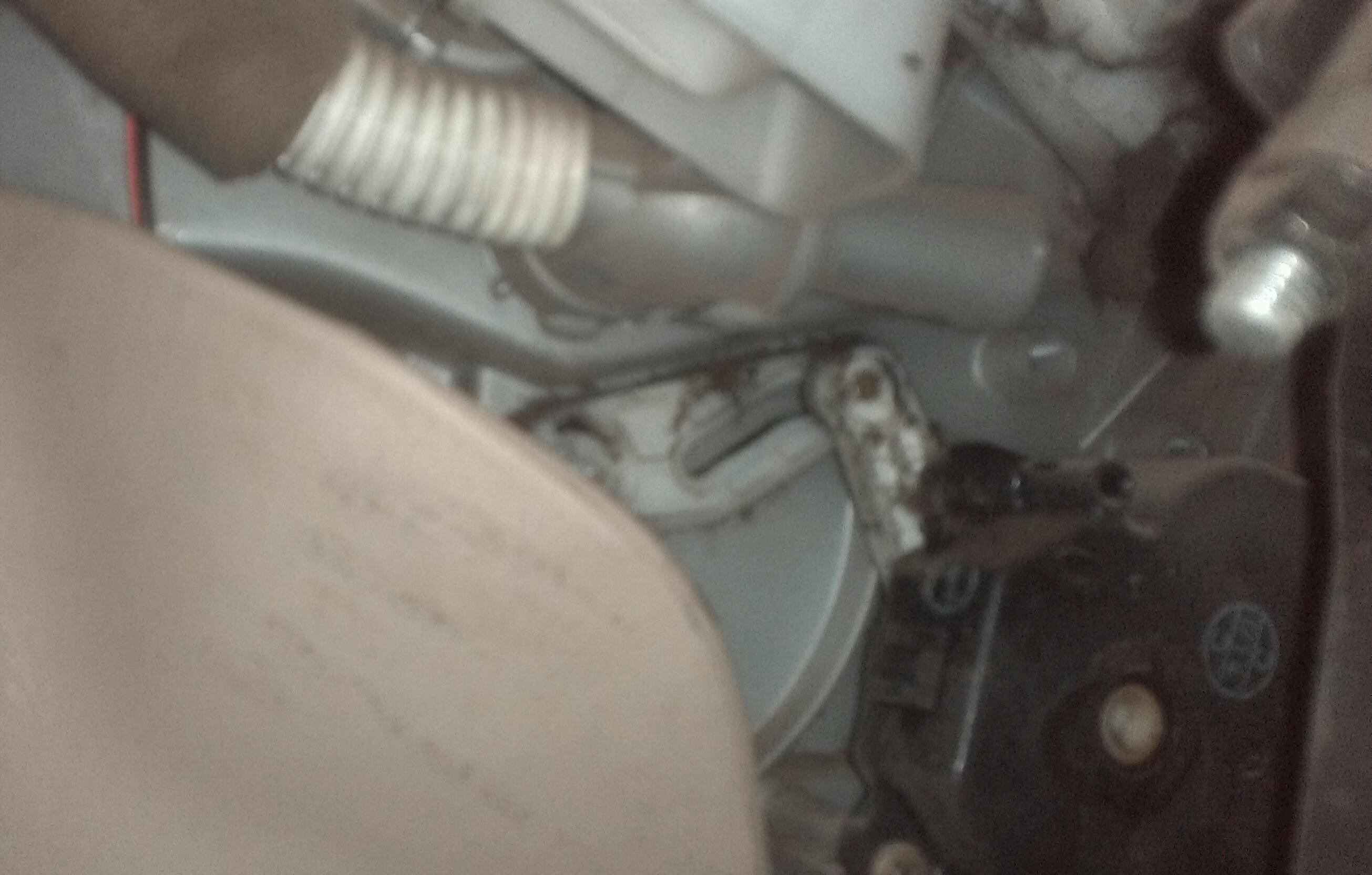

Всем добрый вечер! Подскажите пожалуйста . Печка работает нормально , но по центру не дует, боковые работают. Что может быть ( моторчик?) Как до этого всего добраться не чего не сломав? :(

Заслонки направления воздуха работают?

Да. В ноги , на лобовое стекло все они работают
 Заголовок сообщения: Re: Печка постоянна дует холодным или горячим воздухом
СообщениеДобавлено: 09 авг 2014, 19:37
Тягу смотри была уже такая тема,у меня тоже,возле педали ручника,увидешь с фонариком,и загнувшись буквой зю,разбирать ни че не надо,общем она на пластмассовых защелках,отвалилась просто,на место воткнешь и все заработает!

Ок. Попробую
Добавлено спустя 20 часов 29 минут 7 секунд:
IMAG0469-1.jpg [ 306.34 КБ | Просмотров: 4832 ]
вот это?

это сервопривод с программной шестерней, как раз и распределяет потоки. Если работает нормально, сними центральную консоль с магнитолой, глянь че там, мож кто-то тупо до тебя заткнул их, чтоб сильнее дуло с других сторон
