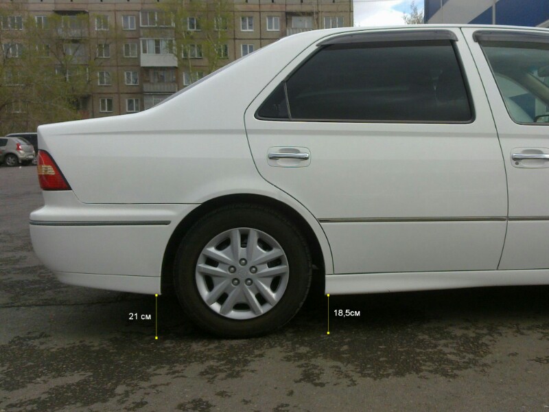

ANTON357 писал(а):
Фото сделано после установки усиленных пружин OBK. Никаких проставок, ни в коем случае. Все работает супер, машина идет как крейсер!
четко просто! молодец! представляю ощущения. у самого грандиозные перемены к потеплению предвидятся.... Тоже думаю воткнуть обикей, с новыми стойками, да забыть про жопку))))

СообщениеДобавлено: 28 апр 2014, 21:55
Сообщения: 176
Откуда: Черногорск
Репутация: 295
Я сзади ставил фирмы Suplex(германия), устанавливал в 2008 г. Только сейчас им настал конец, машина заметно стала просидать с двумя чел сзади (среднего веса). Прошло уже 6 лет!!! На них смотришь, а краска не в одном месте не отлетела (как пишут про ОВК, что облазит). И через пол и через год я не замечал, чтобы они просели. Отработали хорошо.
Добавлено спустя 3 минуты 30 секунд:
Фото сделано сегодня, тоесть пружины уже уставшие
