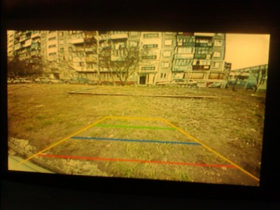

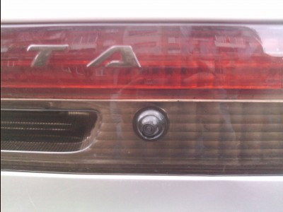

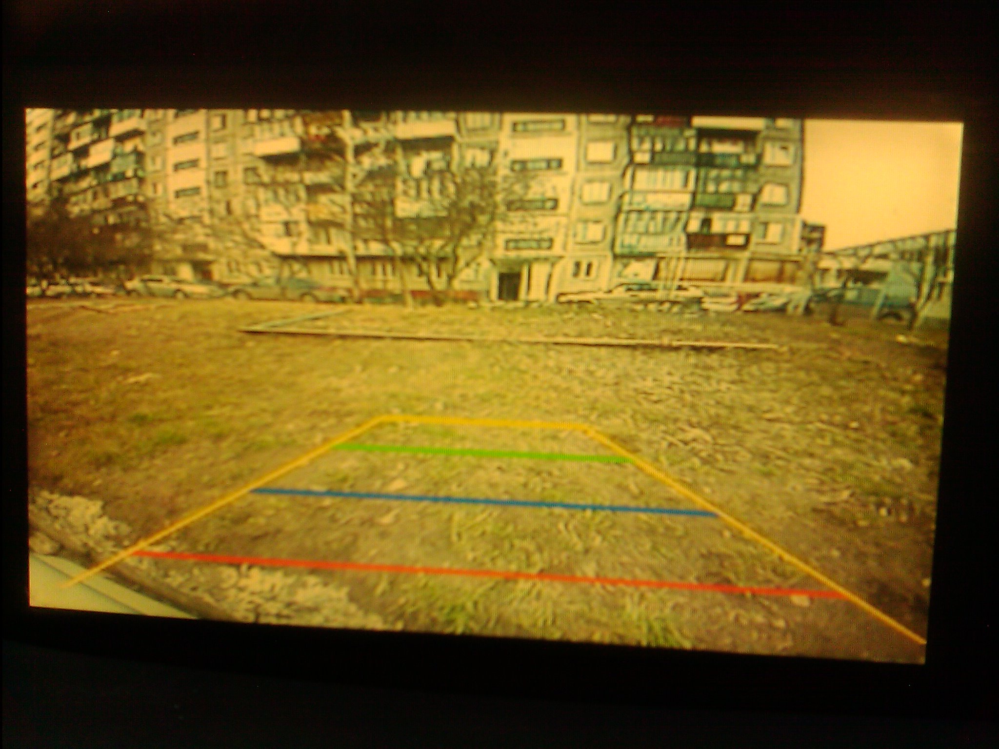

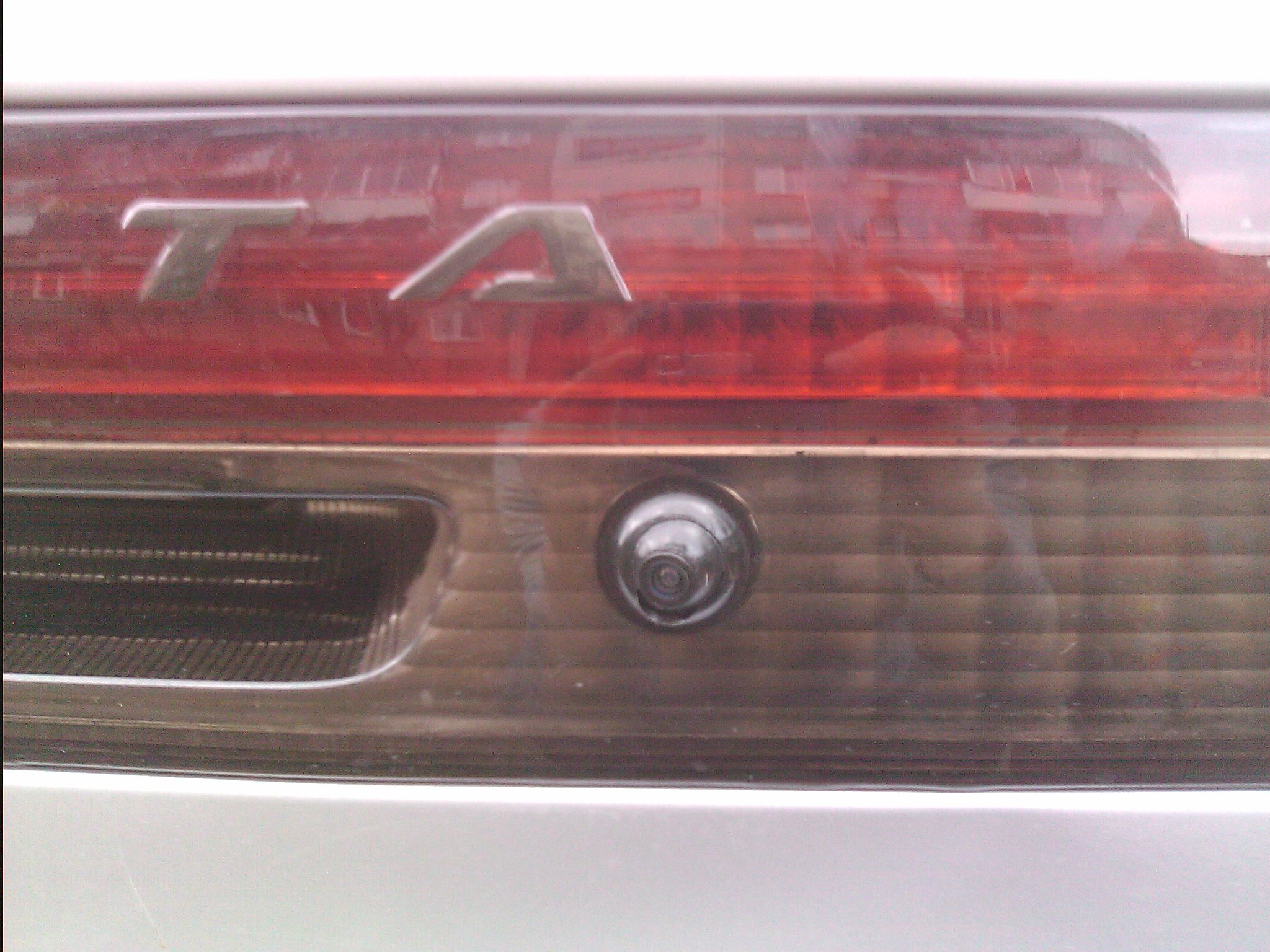

Подключил я себе камеру з.х. Вставил вместо личинки замка задней двери.Но все равно пришлось пройти фрезой,которая входит в комплект камеры.Она сняла совсем чуть-чуть,меньше миллиметра.Тяги убрал,которые идут от замка(2 шт.) они снимаются.Питание от заднего хода(фонаря),провод видеосигнала протянул через левую сторону(параллельно штатной проводке с помощью проволочки медной) ничего сложного-только немного терпения :smile: Из-под резиновой гофры-протянул видеопровод(не снимая потолка,а чуть его оттопырив до заднего правого крыла) и потом под резинками.Ништяк :good: и ничего не топорщится.
P.S.Пришлось немного доработать крепеж камеры пассатижами,а именно кольцо(срезал фиксирующие лапки почти под ноль).Но кольцо ставить надо так же,как будто оно с лапками.
Камера при ярком солнечном свете дает неконтрастное азображение(а может я не отрегулировал мультик :( ).
Изображения снятые мною были сделаны в пасмурную погоду вечером на телефон.
Включается дополнительным нажатием кнопки TV,но собираюсь доделать до автомата.
Я заодно и фонарики притонировал легонько(бронепленкой)-камера вообще в глаза не бросается.
ИТОГ-за такую стоимость я доволен! делал для жены,но и самому удобней гораздо!
