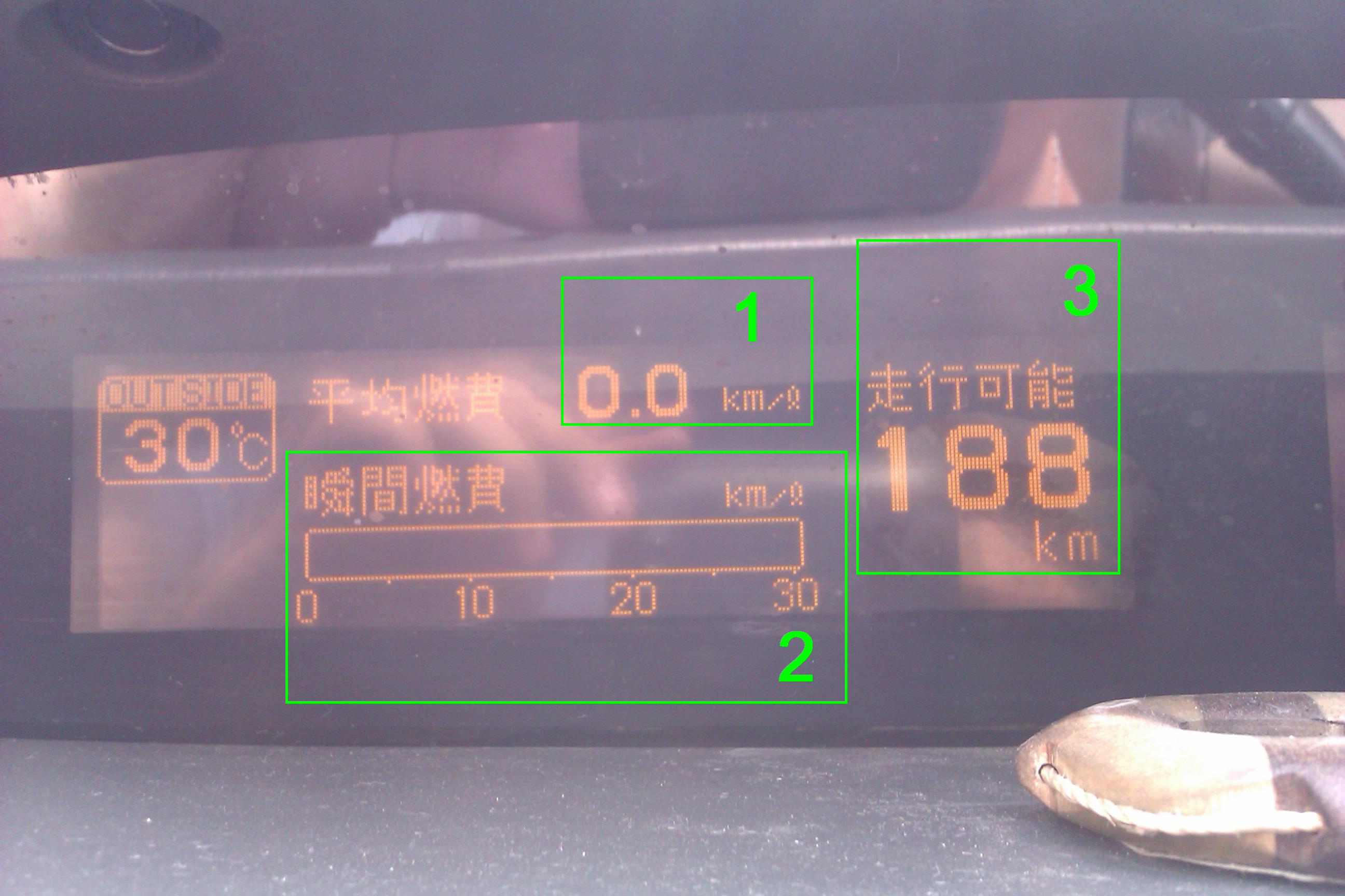

 Заголовок сообщения: Расход топлива по многофункциональному дисплею
СообщениеДобавлено: 11 июл 2011, 10:55
Сообщения: 125
добрый день
Искал темы по большому расходу топлива, и вдруг наткнулся на не совсем понятное мне описание показаний расходомера топлива по многофункциональному дисплею. Ни поиском, ни мануалом не смог найти других "объяснений на пальцах", так что спрошу отдельной темой.
Что означают эти показатели и как и читать? Что на что делить?
Показания с "двойки" я вообще не понимаю. "Единица" на днях по трассе (ехал с девушкой вдвоем, прямая дорога, багажник пустой, кондер включен, скорость 100-110) показывала 16-17, что по-моему многовато...
В общем как эти цифры перевести в литр/100 км? И можно ли им верить?

1й показатель как я помню это скока километров на 1 л бензина можно проехать,но оно меняется при смене скорости)

1. Средний расход за поездку. Считается с начала пуска двигателя и до того как заглушишь. т.е. если долго стоял, а потом поехал, или на холодную поехал-будет показывать большой расход.
2. Расход топлива онлайн. Как едешь, в каких режимах, так и показывает. Из него складывается пункт 1.
3. Запас топлива на пробег *** такой-то. Зависит от 1 и 2 пункта. т.е. если тошнишь - может показать большой запас, позажигаешь-пересчитает и будет меньше цифра. ВОбщем показывает сколько ты можешь при таком движении проехать.
Расход показывает в пересчёте км на литр. Т.е ты ехал и комп показал 16-17 км на 1 литре, значит в данный момент расход около 6л на 100км.
Мож непонятно написал, кто-нить добавит.
