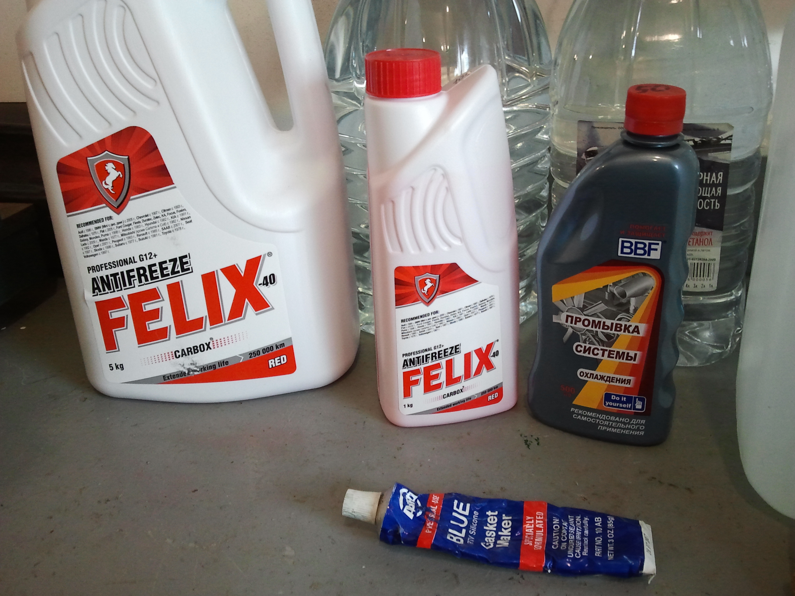

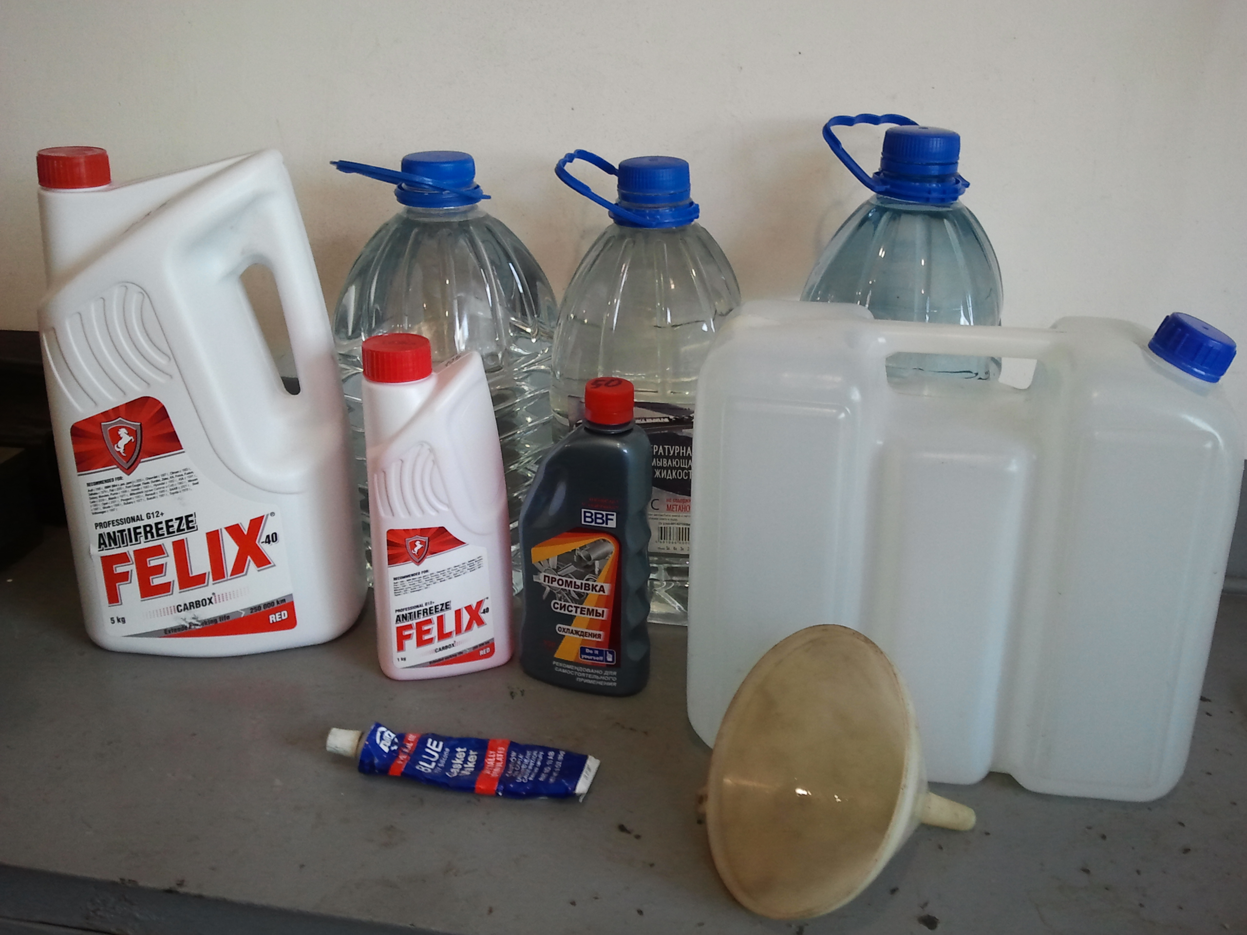

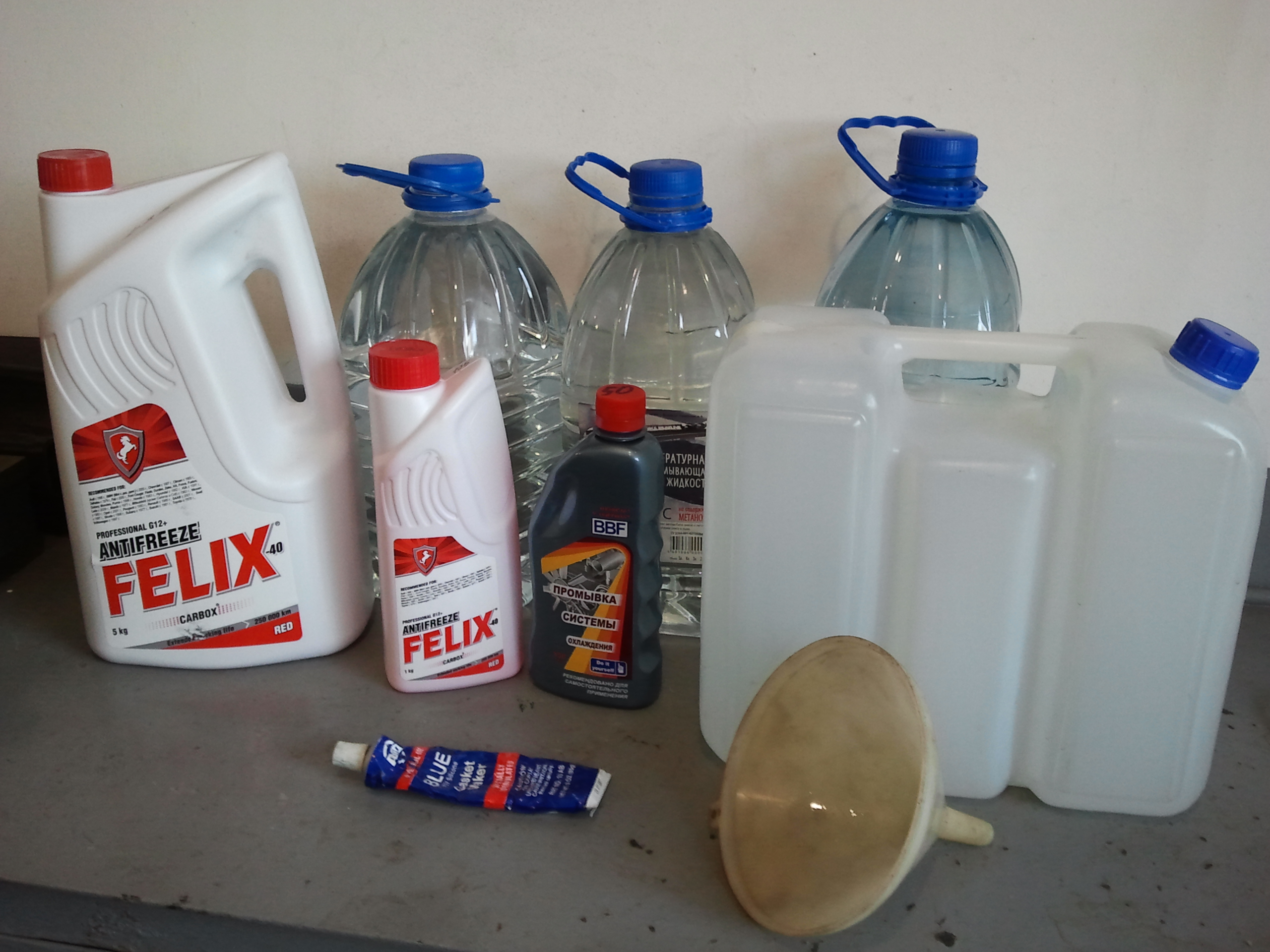

Сегодня я купил за 470 руб. за канистру + по 100 руб. за каждую литровку, карбоксилатный FELIX CARBOX 5 литровку + 1 литр, но 6 литров не хватило с разливами и с пред пусковым обогревателем, поэтому + еще 1 литр докупил позже... -
http://www.t-s.ru/?id=3930
хотел вначале залить AWM G12 или Glysantin G30 на присадках basf, но в единственной фирме города которая их продает объемы только большие, по 20 и более литров. Взял промывку BBf и с работы натаскал дистилляту. Буду два раза заливать дистиллят, один раз с промывкой, второй раз без. Заодно хочу снять с радиатора печки шланги и керхером прокачать радиатор.
