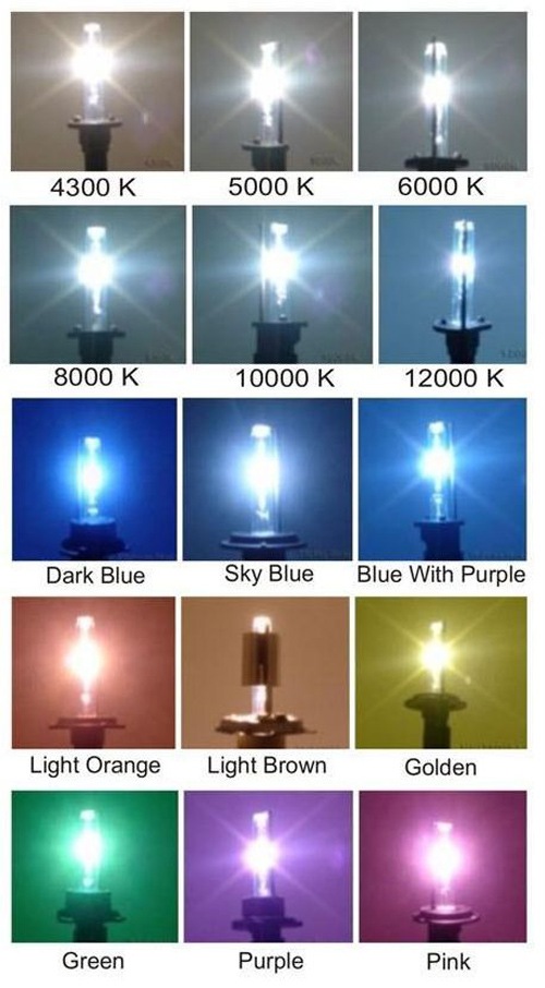

Нарыл на Дроме:
1585141867_4.jpg [ 103.1 КБ | Просмотров: 5308 ]
Какие же идиотские цвета бывают у ксенона. Кто-нибудь видел авто с пурпурными фарами? :D
Вот еще:
color_table.png [ 307.24 КБ | Просмотров: 5305 ]
4300К или 5000К. Что же выбрать? :dash: Хочется, чтобы и светили хорошо (4300К) и выглядили свежо и красиво (5000К). Борьба в голове продолжается... :du_el:

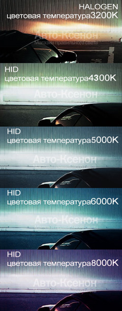

А вот еще с сайта avto-xenon.ru:
Цветовая температура ксенона, цвет ксенона
Цветовая температура ксенона - это характеристика источника света, определяет ощущаемый глазом цвет. Каждому цвету соответствует своя температура, измеряемая в Кельвинах. Глаз человека лучше всего видит при дневном свете.
Цвет ксенона представляет собой модель, которая говорит, как должен быть нагрет газ внутри колбы, чтобы лампа светила тем или иным цветом. На выбор множество производителей предлагает ассортимент из трех основных видов цветовых температур:
4300 Кельвинов - "Бело-Молочный"
5000 Кельвинов - "Белый"
6000 Кельвинов - "Голубой кристалл"
Чем выше температура, тем больше она будет отдавать в голубой свет, а чем меньше, тем в желтый.
Так же есть такая зависимость, что чем выше температура ксенона, тем меньше яркость излучаемого света.
Штатный ксенон, который ставится непосредственно на заводе имеет цвет свечения ксенона - 4300 Кельвинов. Если Вы устанавливаете ксенон с целью максимально добиться лучшей видимости мы Вам советуем ставить ксенон с цветом 4300К. При установке ксенона с цветовой температурой 5000К потеря в яркости минимальна, около 100-200 люмен. Поэтому многие устанавливают среднее по цвету - 5000К.
При цвете свечения ксенона 6000К показатель освещенности сильно падает, и в плохую погоду (дождь, снег, слякоть) освещения будет не хватать.
Какая температура ксенона лучше?
Всем своим покупателям мы советуем выбирать между двумя цветовыми температурами ксенона: 4300К и 5000К. При установке ксенона выше этих цветовых температур Вам не будет хватать яркости на дороге.
xenon-cvet.jpg [ 84.98 КБ | Просмотров: 5303 ]

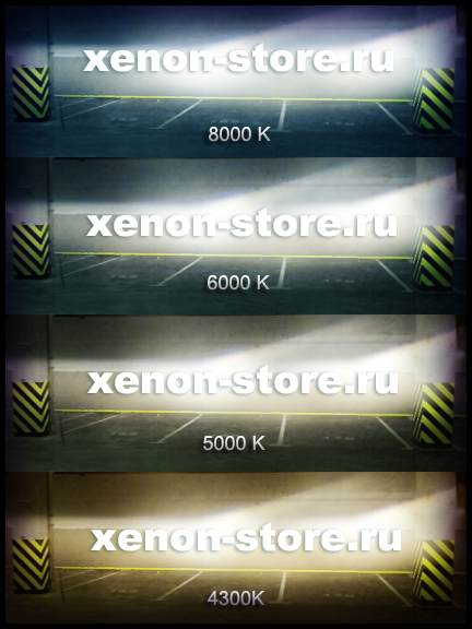

Для тех, кто выбирает между 4300К и 5000К:
- Ксенон: 4300К, 5000К или 6000К
- Ксенон 5000к vs 4300к
Добавлено спустя 4 секунды:
- Какой ксенон лучше?
- Какой ксенон лучше брать?, выбор между 4300К и 5000К
