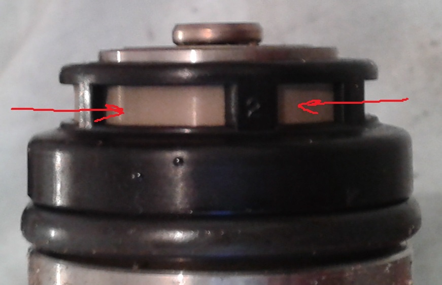

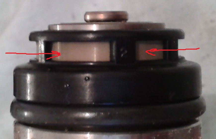

на электроклапане более мелкая "цидилочка" стоит,
сеточка на электроклапане.jpg [ 101.76 КБ | Просмотров: 2723 ]
но она как правило чистая. плунжер "глотает" топливо порциями, создавая давление, которое воздействует на клапан топливного коллектор.

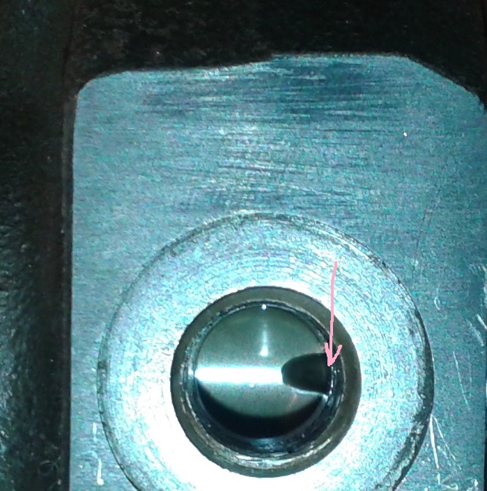

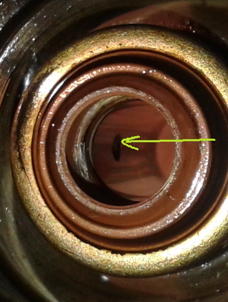

ещё одна деталь. от выхода дополнительной форсунки сделан канал вниз, через втулку плунжера
Канал от ФХП к выточке плунжера.jpg [ 206.27 КБ | Просмотров: 2723 ]
канал ближе к сальнику от выхода на дополнительную форсунку.jpg [ 122.52 КБ | Просмотров: 2723 ]
. это зона низкого давления. он служит для смазки нижней части втулки, на плунжере сделана выточка, которая заполняется бензином, поравнявшись с нижним отверстием, идущим от выхода ФХП. здесь и начинает проходить бензин. а если этот канал перекрыть? смазки (в смысле бенза, по-моему и сверху будет хватать? но это если какое-то время не менять ПЛУНЖЕРНУЮ ПАРУ. ну скажем пока ее присылают или вытачивают?
