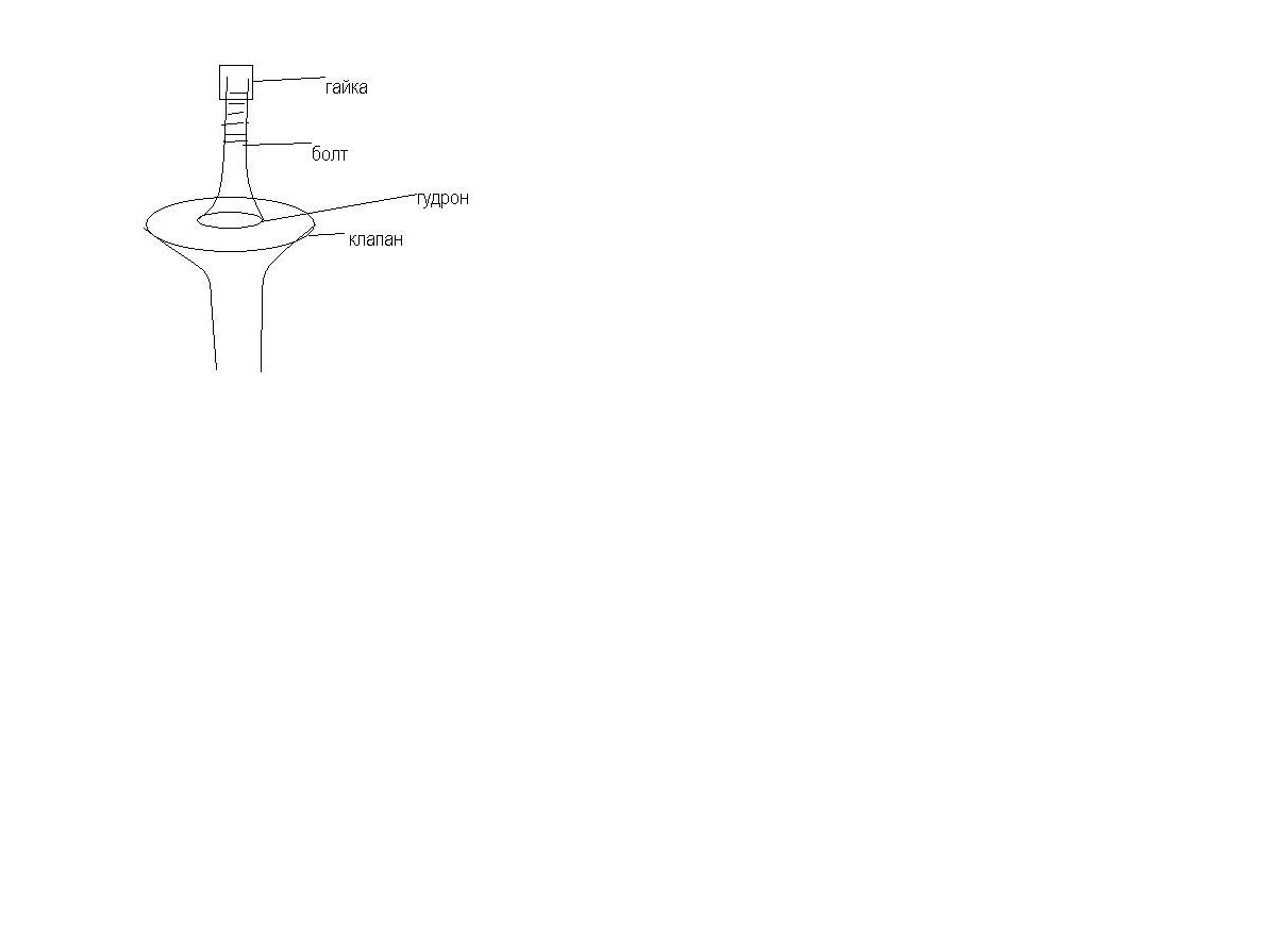

MadLord просто приклеил болт к клапану, на поясок аброзив и ручками туда-суда, туда-суда :wink:
Заказывал через инет:
Кольца поршневые,комплект Toyota 1301122090, цена: 1690, кол-во: 1, сумма: 1690
Прокладка металлическая Toyota 1111522040, цена: 847, кол-во: 1, сумма: 847
Цепь Toyota 1350622030, цена: 1980, кол-во: 1, сумма: 1980
Направляющая Toyota 1355922011, цена: 486, кол-во: 1, сумма: 486
Направляющая Toyota 1356122020, цена: 397, кол-во: 1, сумма: 397
Прокладка Toyota 1717122030, цена: 96, кол-во: 1, сумма: 96
Ключ Toyota 090137C310, цена: 413, кол-во: 1, сумма: 413
Прокладка Toyota 1745122070, цена: 411, кол-во: 1, сумма: 411
Прокладка Toyota 9043012031, цена: 21, кол-во: 1, сумма: 21
Свеча зажигания Toyota 9091901164, цена: 260, кол-во: 4, сумма: 1040
Колпачок маслосъемный Toyota 9091302101, цена: 118, кол-во: 8, сумма: 944
Вкладыш Toyota 130412202301, цена: 181, кол-во: 4, сумма: 724
+ масло, антифриз, масляный фильтр покупал на месте.
Прокладка выпускного коллектора осталась на память, т.к. голову снял вместе с коллектором.
клапан.JPG [ 24.5 КБ | Просмотров: 4432 ]
Пальцы не отвалились после этой процедуры? (я имею ввиду на руке) :D
Можно было приспособу купить, стоит не дорого, там такая штука: зажимаешь в приспособе клапан за хвост и подтягивая на себя притираешь при помощи паст к седлу. Я так на жигулях притирал. 2 часа потратил. Руки гудели пипец! Потом старый механник меня упрекал, типа чё я у него совета не спросил. Можно было эту процедуру коловоротом осилить. Принцип тот же, только быстрей и не так тяжело.

tu uraStav
Пальцы не отвалились, но немного побаливали. Коловорота небыло а приспособы покупать негде, т.к. были выходные и лишние затраты мне были ни к чему.
