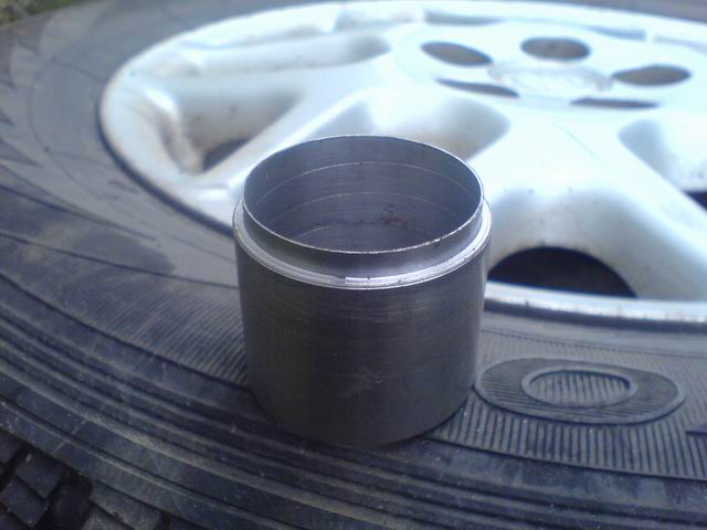

Как я поднял зад машины.

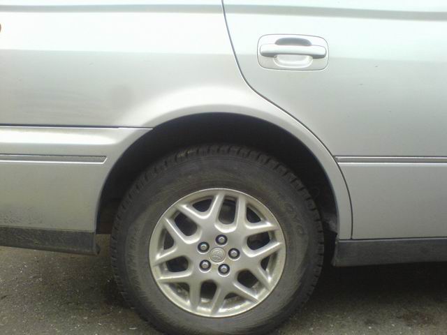

Сначала предыстория. Купил машину, всё устраивало, только хотел пружины задние поменять. По роду своей деятельности приходиться подгружать машинку (инструмент, железки), да и когда всей семьёй на дачу выезжаешь (трое взрослых, трое маленьких детей) колёса в арках прячутся. Но услышав про разборку половины салона, решил сменить и стойки. В общем, то стоек в магазине не было, то пружин, то денег, так прошёл год. Недавно купил комплект стойки KYB с пружинами OBK, поставил, расстояние между колесом и крылом было сантиметра четыре. Поездил пару дней, колёса спрятались под крылья. Тогда решил поставить родные пружины с прставками
между пружиной и стойкой, т.к. в другом варианте всё равно будет пробивать стойку до отбойников (при просевшей пружине).
Ну а теперь "мостырка".

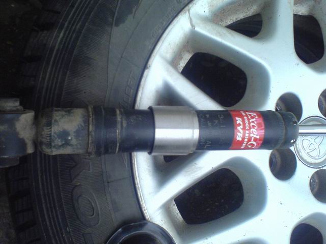

Берём амортизатор, сбиваем молотком верхнюю шайбу и нижнюю чашку. Идём к токарю вытачиваем вот такое кольцо
[/url]
DSC00385.JPG [ 41.05 КБ | Просмотров: 3336 ]
СообщениеДобавлено: 25 авг 2009, 18:57
Зарегистрирован: 30 июн 2008, 03:00
Сообщения: 8

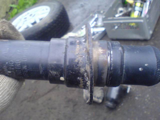

Ставим его под нижнюю чашку
Чтобы не заморачиваться как осадить, нагреваем кольцо до красна паяльной лампой, ставим, быстро остужаем (я обливал водой), на кольцо осаживаем чашку, не забывая про её положение.
В результате пружина получается жестче.
DSC00384.JPG [ 42.43 КБ | Просмотров: 3351 ]
DSC00383.JPG [ 44.12 КБ | Просмотров: 3346 ]

Так то оно так но........, вобщем напиши результат, поведение машины на кочках и под нагрузкой.
СообщениеДобавлено: 30 авг 2009, 18:04
Сообщения: 8
Сейчас машина ведёт себя изюмительно, как я полагаю она так и должна себя вести. Зад теперь по грунтовке идет мягче чем перед, не каких пробоев, даже если не успел среагировать и влетел в яму. Замечу, что на Сахалине грунтовка это не дорога, а плохое направление.
Есть только одно но.
Высоту кольца (проставки) сделал 35мм , в моём случае оказалось многовато, если яма не пологая (к примеру, глубоко выбит асфальт) и одним колесом въезжаешь, то на небольшой скорости (километров 20) амортизатор как будто выстреливает. Правда ещё грешу на Каябу.
А общее впечатление как от внедорожника.
Да и цена вопроса 300р, максимум 500р за скорость.
DSC00380.JPG [ 36.11 КБ | Просмотров: 3339 ]
СообщениеДобавлено: 01 сен 2009, 00:03
Если честно то так и не понял что ты смастерил куда какую шайбу поставил.....
СообщениеДобавлено: 01 сен 2009, 07:12
Сообщения: 8
Это про всё тоже кольцо, под нижнюю чашку

тоесть ты выбил чашу и вставил переходник! а на переходник одел обратно чашу?
какой размер посоветуешь? если бы еще раз делал такое! примерно 25-30мм?

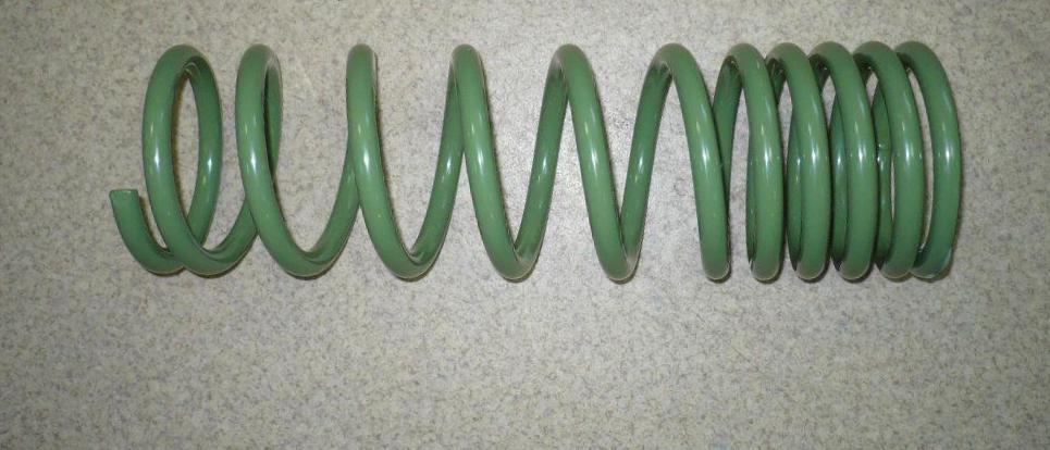

Всем привет!

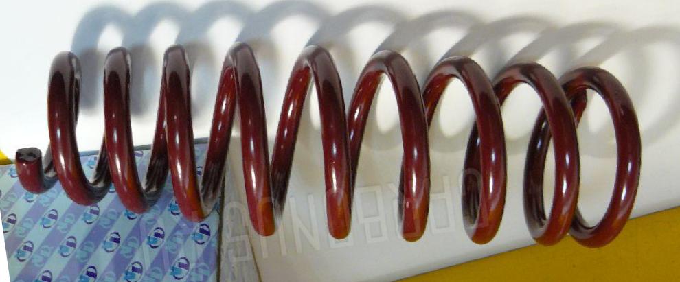

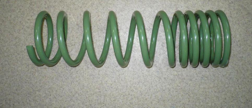

Решил освежить тему про пружины в родном целевом разделе, а то куча тем есть, но в разделе "Стол заказов" (подраздел "Подбор, сравнение и поиск запчастей"), а вопрос то О ПРУЖИНАХ СТОЕК - технический.
Увидел вот интересные пружины на Исузу БигХорн, вот такие.
Вот и задался вопросом: А какой смысл так делать пружины с переменным шагом витков? Может это так задумано, т.к. машинка ISUZU BIGHORN вроде тянет на внедорожник, чтоб она действительно выдерживала нагрузки при езде по ямо-канавам? Что думаете??
P.S. Вот для сравнения наши пружины приложил с 55й...
:smile: :?: ....
ISUZU BIGHORN задние.jpg [ 61.95 КБ | Просмотров: 2752 ]
55_задняя.jpg [ 50.45 КБ | Просмотров: 2752 ]
 Заголовок сообщения: Re: ЗАМЕНА ЗАДНИХ ПРУЖИН на ОВК 3Н260. Установка ПРОСТАВОК...
СообщениеДобавлено: 02 мар 2015, 10:20
Репутация: 2079
http://www.klakson-auto.ru/content/peremennyy_shag/

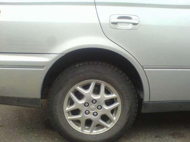

Сообщения: 1287
У меня задние на седане вот такие стоят
20141018_135216.jpg [ 78.01 КБ | Просмотров: 2745 ]
