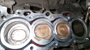

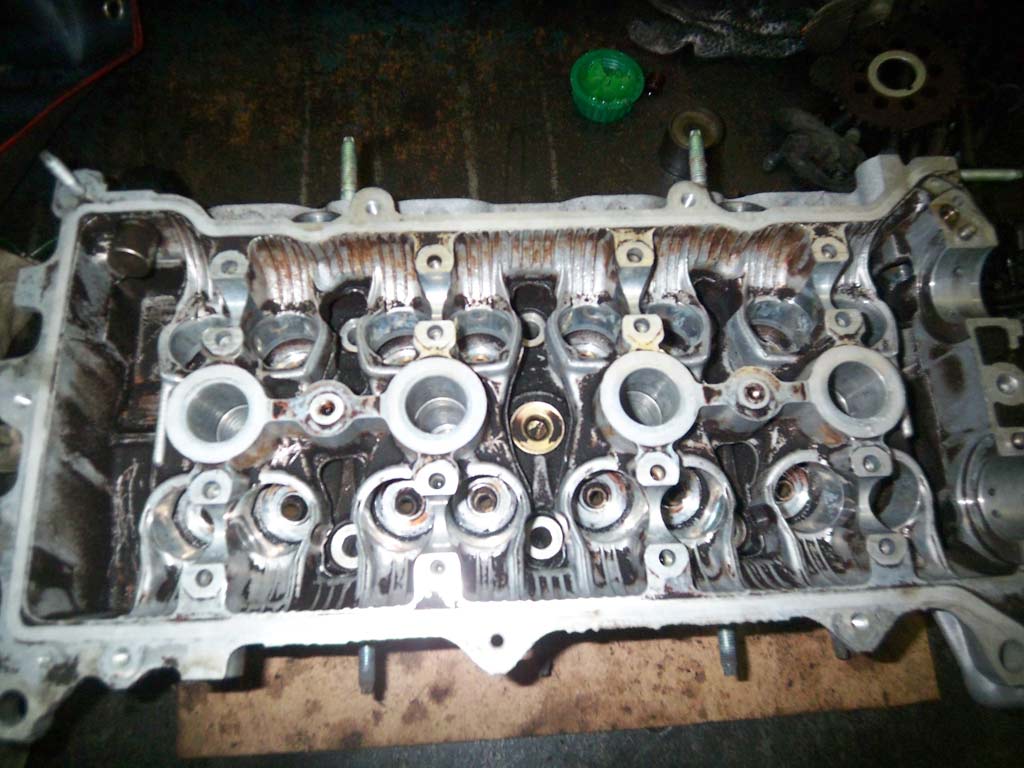

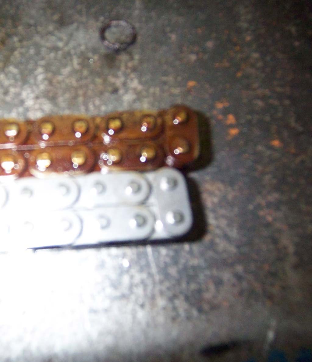

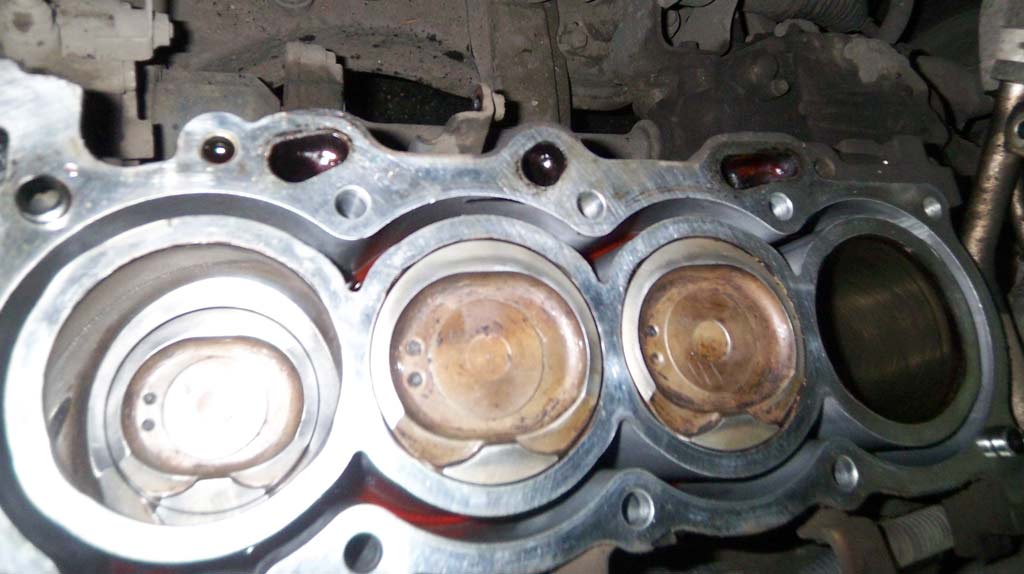

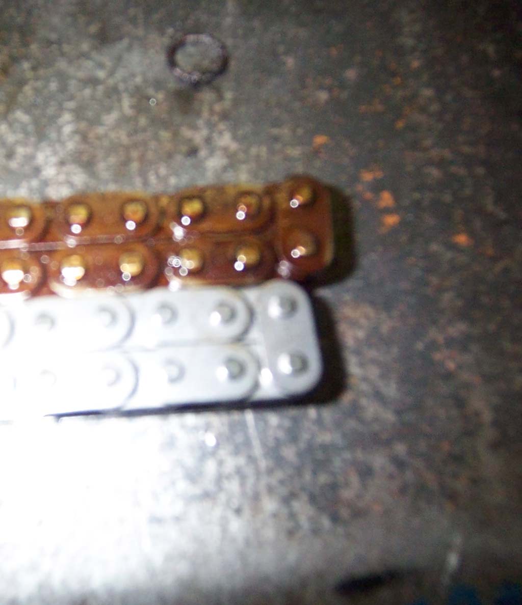

Насколько мне известно со второй половины 2002 года пошли доработанные кольца - маслосъемные я себе поставил с кодом не 090 а 150 как здесь пишут подходят - читал покрытие анодирование чтоли применили в них :)
Маслозаборный фильтр что внизу с поддона масло берет япы похоже отверткой продырявили - видать давления не было масла - засралась сеточка - вот они и доработали - сейчас незнаю где найти такой фильтр - новый под заказ 2700р и ждать долго - б/у не хотят разбирать движки - нужно будет чтото мострячить :)
Комментарий к файлу: помыли
7.jpg [ 99.48 КБ | Просмотров: 2484 ]
Комментарий к файлу: цепь
8.jpg [ 71.03 КБ | Просмотров: 2432 ]
Комментарий к файлу: поршни
9.jpg [ 65.05 КБ | Просмотров: 2449 ]

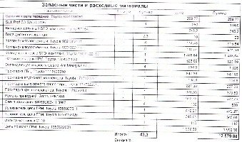

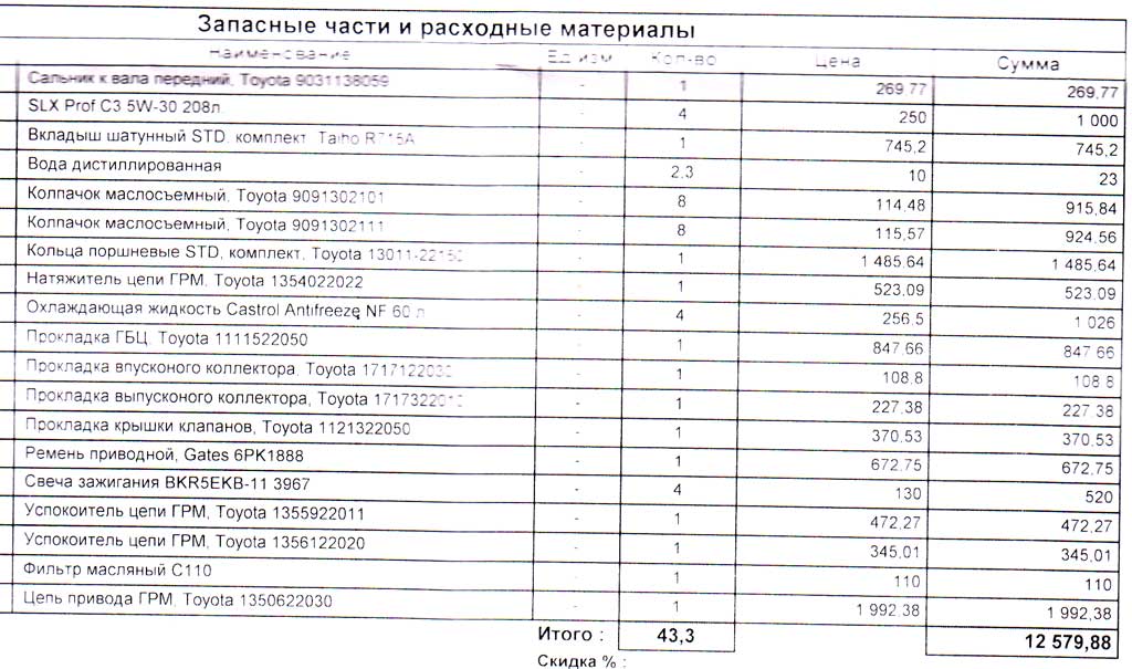

Итого пробег около 160 км
из видимиого - не слышно работы пальцев - по расходу масла пока не скажу
расходники в п приложении
ИТОГО 24500 р за ремонт - делал не сам
vista-запчасти.jpg [ 103.16 КБ | Просмотров: 2589 ]
Если бы вместо того, чтобы брать прокладки по одной, взял ремкомплект (в него входят колпачки и ВСЕ прокладки и сальники), получилось бы тысячи на 3 дешевле по запчастям.

Slider007 писал(а):
? голословно - там всего на 4 тысячи а ремкоплект 4,5 :)
СообщениеДобавлено: 03 ноя 2009, 00:12
Сообщения: 1429
Тем: 25
О машине: Ford Focus 3
Репутация: 217
Ремкомплект 3.5 тысячи в Авторгаде. Брал сам :)
У тебя по смете примерно то же самое по тем запчастям, что входят в ремкомплект. Ну да, в принципе ничего не поерял
http://remont-1zz.ru/
