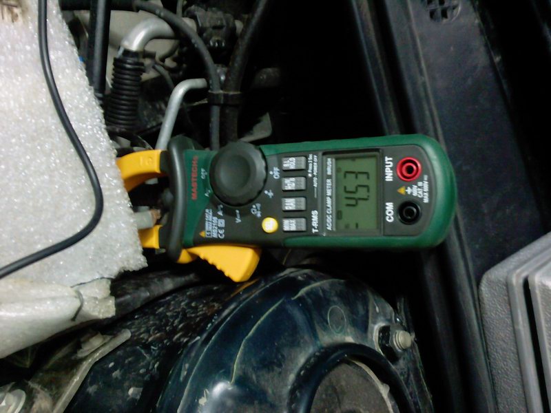

Я нашел еще лучший способ как удостовериться что заряд идет на аккумулятор. Токовые клещи имеют обозначение на корпусе - плюс и минус, а на индикаторе при неправильном подключении, вернее направлении тока, значения отображаются, но при этом меняется знак с плюса на минус. Соответственно можно всегда знать в какую сторону течет ток - или в аккумулятор (заряжается):
Аккумулятор Заряжается.jpg [ 73.16 КБ | Просмотров: 8019 ]

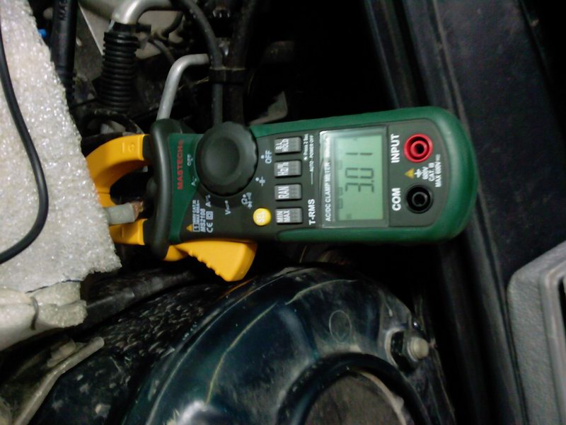

или с аккумулятора (разряжается):
Аккумулятор Разряжается.jpg [ 78.84 КБ | Просмотров: 8019 ]
и к тому же по значению тока мы всегда видим сколько ампер в данный момент выдает или принимает аккумулятор.
Поэтому если вы счастливый обладатель токовых клещей способных замерять постоянный ток, для того что бы более точно, наверняка настроить обороты х.хода, лучше мерить не напряжение, как я рассказывал в предыдущем сообщении, а замерять ток и смотреть полярность, т.е. убедиться идет зарядка или разряд, и соответственно потихоньку крутить винт регулировки дроссельной заслонки, пока значения на индикаторе не поменяют полярность с минуса на плюс (т.е. пока ток не потечет в аккумулятор при включенных потребителях). Я сегодня повторно так настроил обороты х.х – у меня получилось 700 оборотов на х.ходу на D передаче.
Причем что самое интересное при включенном ближнем свете фар, вентиляторе печки на максимуме, музыке и подогреве сиденья водителя в начале когда уже было 700 оборотов индикатор показывал значение тока с минусом – шел разряд, а когда значение поменялось на плюс все так же показывались 700 оборотов. Т.е. диапазон оборотов довольно широк и просто выставить обороты в такое значение без показаний клешей, еще не означает что будет идти именно заряд. Правда я слегка перестраховался - ведь вентилятор на максиммуме оборотов потребляет большой ток, а мы редко включаем его по максиммуму, да еще в добавок с подогревом сиденья...
