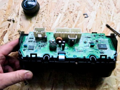

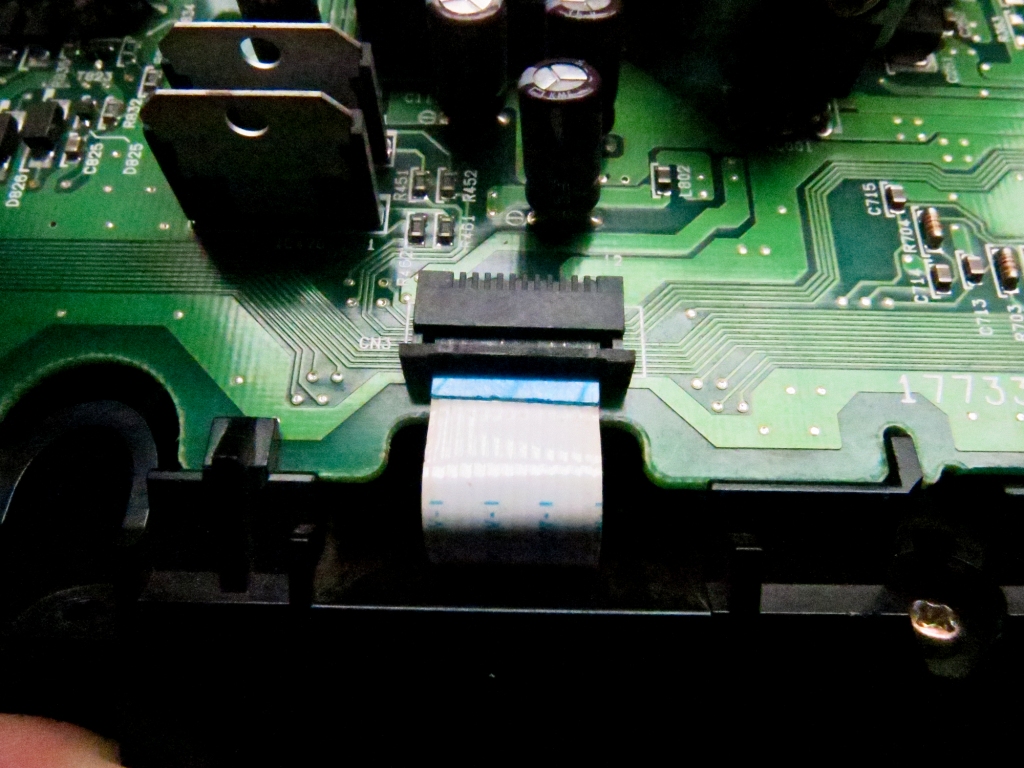

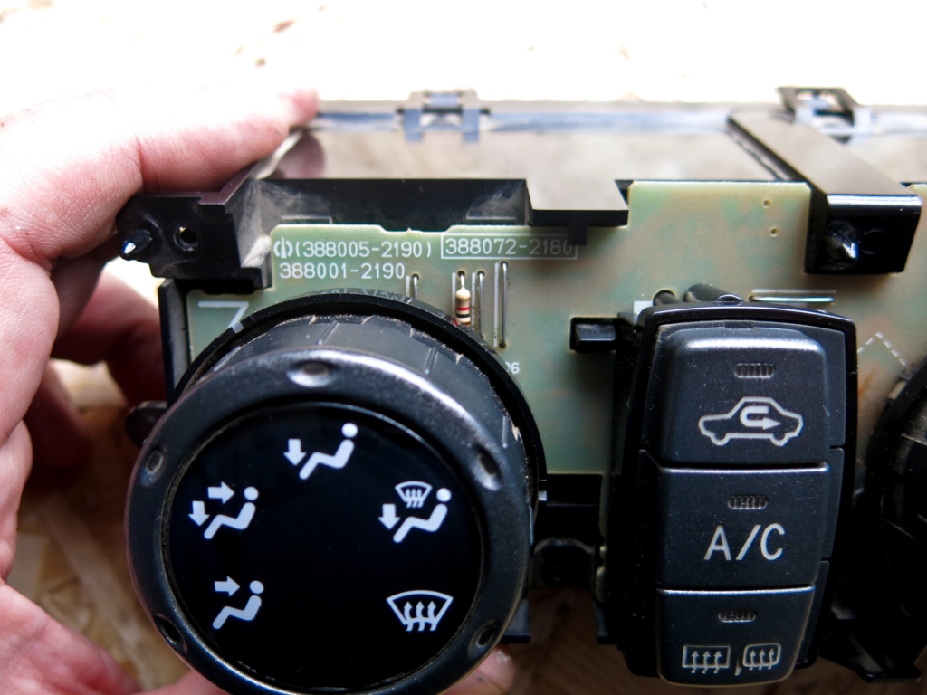

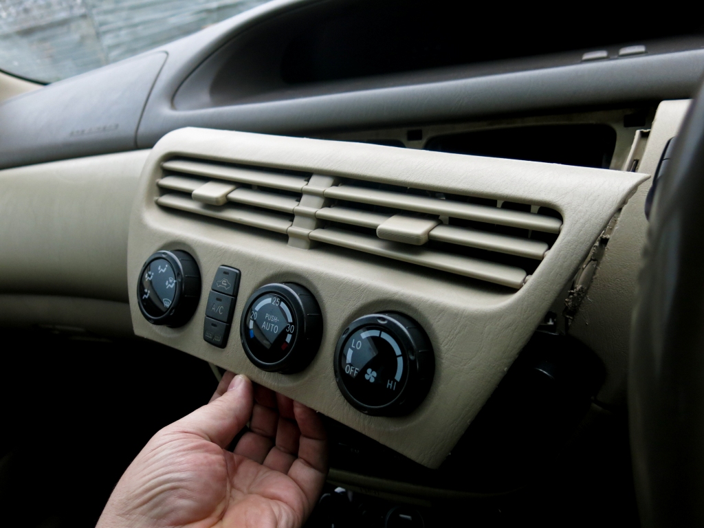

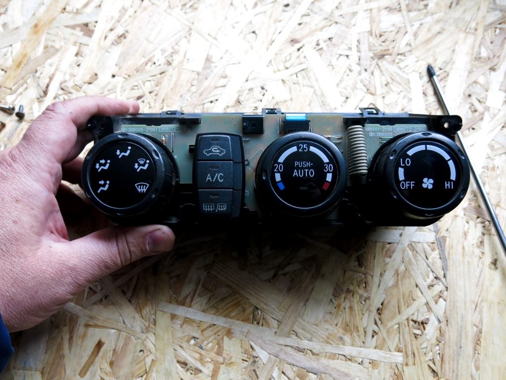

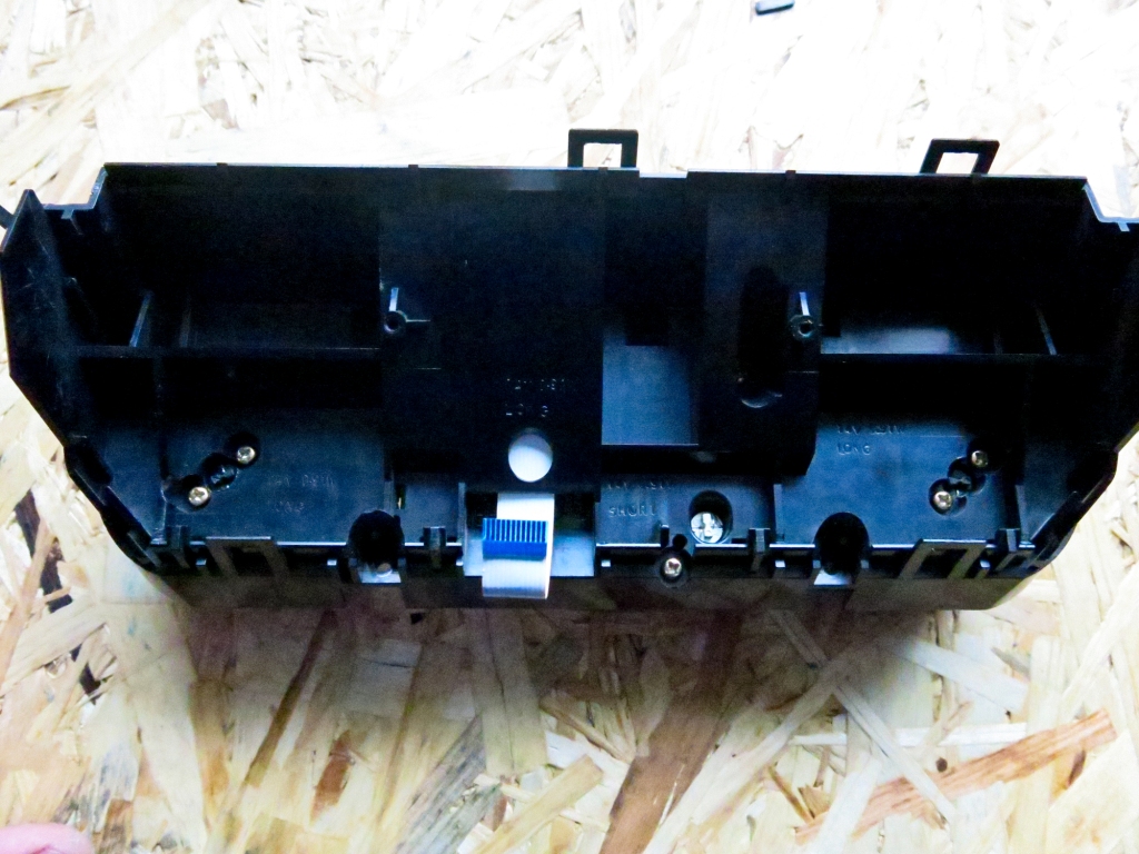

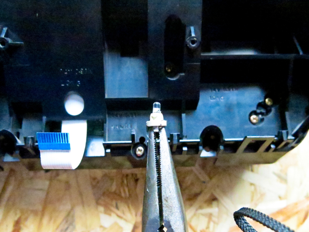

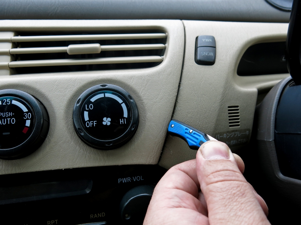

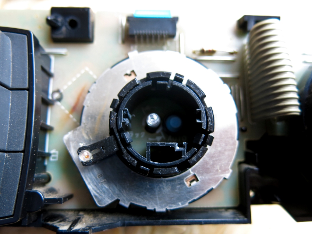

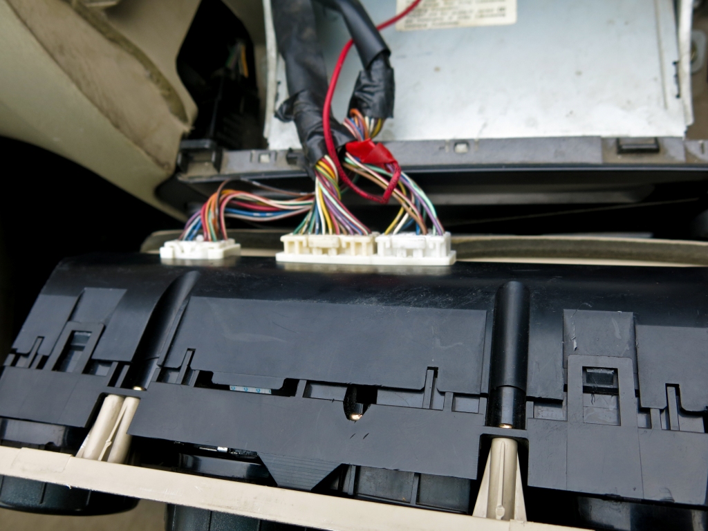

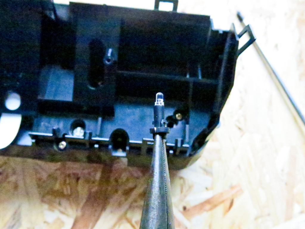

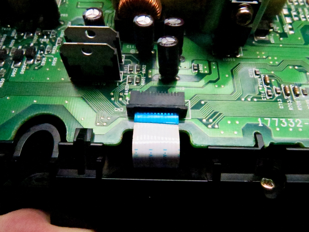

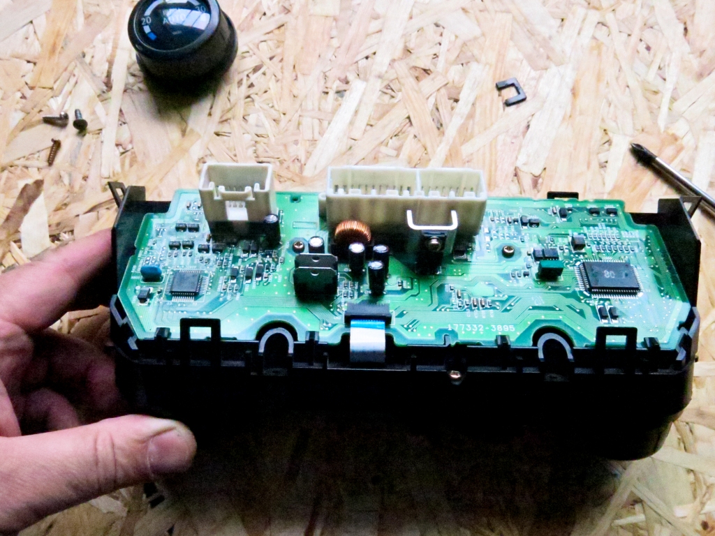

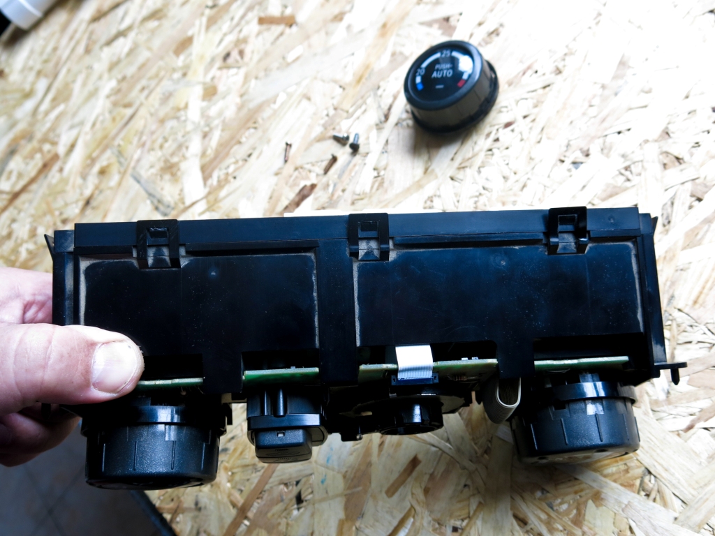

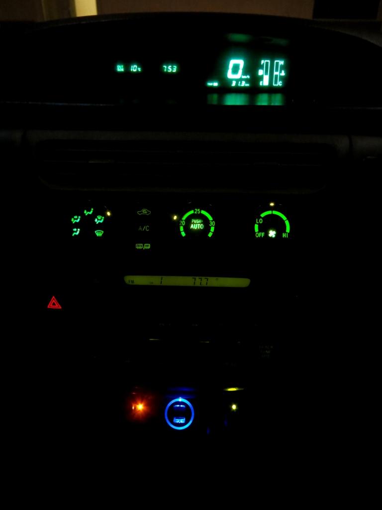

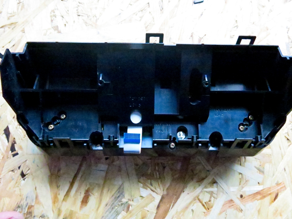

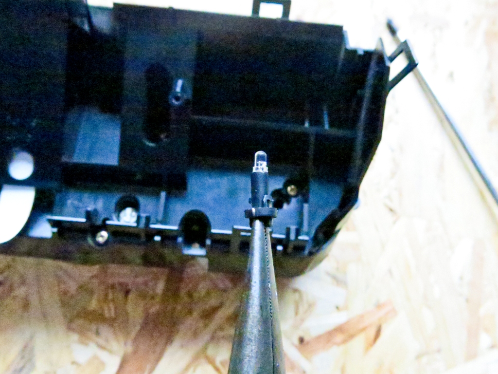

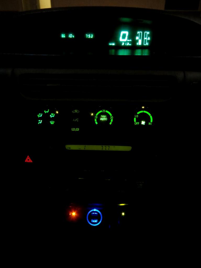

не покупайте и не ставьте туда 12 вольтовые светодиоды. Они очень быстро перегорают.
Лучше использовать трехвольтовые светодиоды и ограничительные резисторы на 1 кОм. Я сначала пытался подпаять резистор на ножку светодиода , а потом обнаружил на плате под крутилками много перемычек. заменил по одной перемычке идущей на лампочки на резисторы. Светодиоды использовал зеленые (изумрудные), те у которых корпус бесцветный и светят ярко :) зеленым. Белая подсветка мне не понравилась. Зеленая приятней, хотя это цвет такой насыщенный, что табло кажется обесцвеченным.
IMG_1603-1.jpg [ 353.47 КБ | Просмотров: 4816 ]
IMG_1608-6.jpg [ 387.57 КБ | Просмотров: 4816 ]
IMG_1609-7.jpg [ 329.61 КБ | Просмотров: 4816 ]
IMG_1612-10.jpg [ 372.06 КБ | Просмотров: 4816 ]
IMG_1613-11.jpg [ 484.35 КБ | Просмотров: 4816 ]
Добавлено спустя 20 часов 53 минуты 59 секунд:
IMG_1614-12.jpg [ 351.95 КБ | Просмотров: 4816 ]
IMG_1615-13.jpg [ 354.54 КБ | Просмотров: 4816 ]
IMG_1616-14.jpg [ 416.2 КБ | Просмотров: 4816 ]
IMG_1617-15.jpg [ 543.08 КБ | Просмотров: 4816 ]
IMG_1618-16.jpg [ 428.77 КБ | Просмотров: 4816 ]

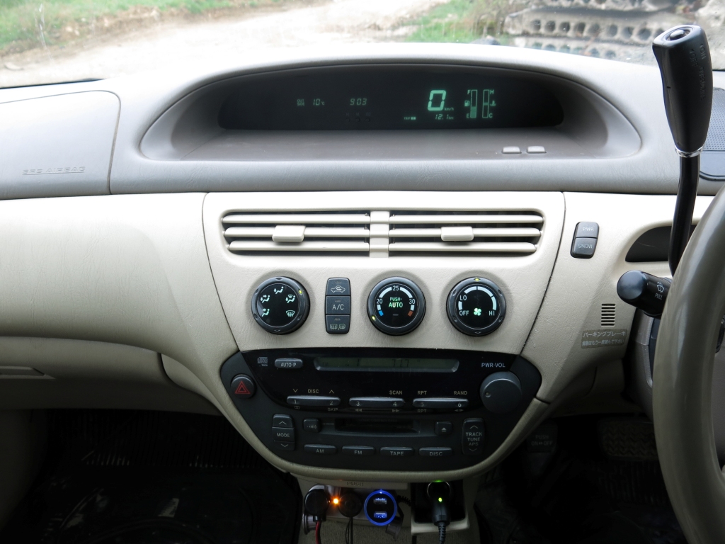

СообщениеДобавлено: 12 мар 2016, 12:09
Зарегистрирован: 23 дек 2013, 10:23
Сообщения: 129
О машине: Черный 1ZZ, 99г, 2 люка, мультивижен
Репутация: 301
Поздно уже :D , сделал, решил попробовать белые, тоже сильно ярко показалось, переделаю на зеленый...да в гармонии с отстальной подсветкой будет...
