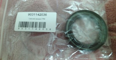

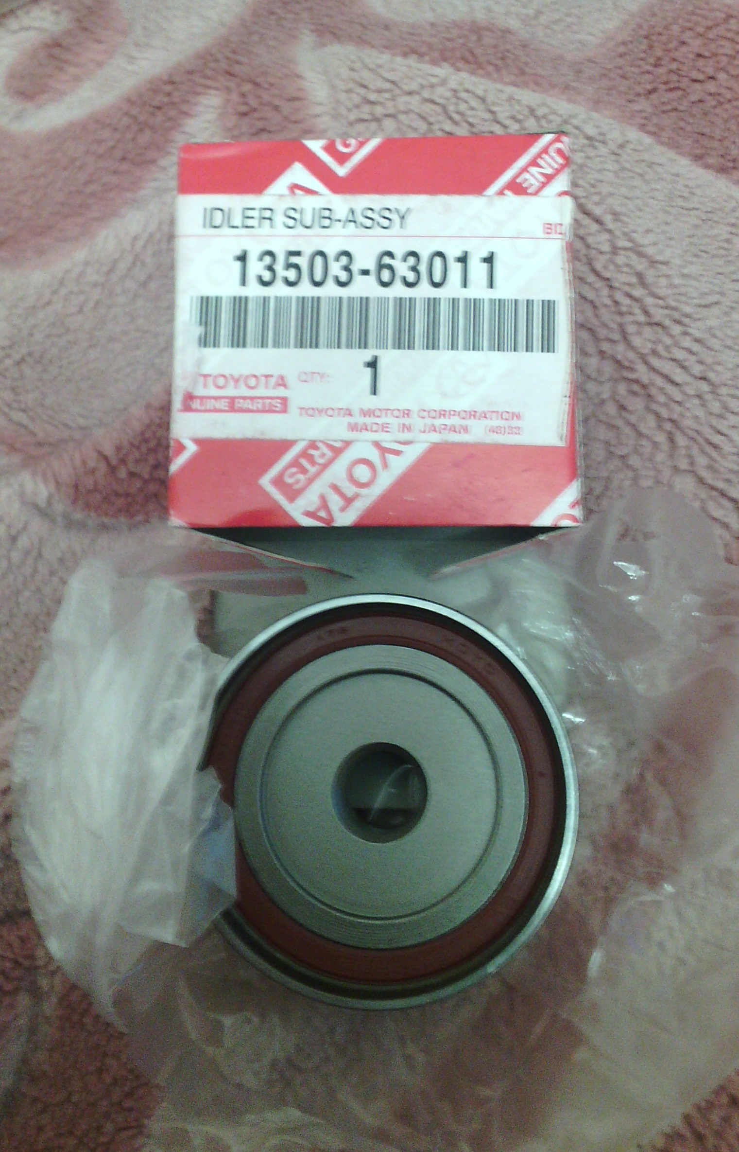

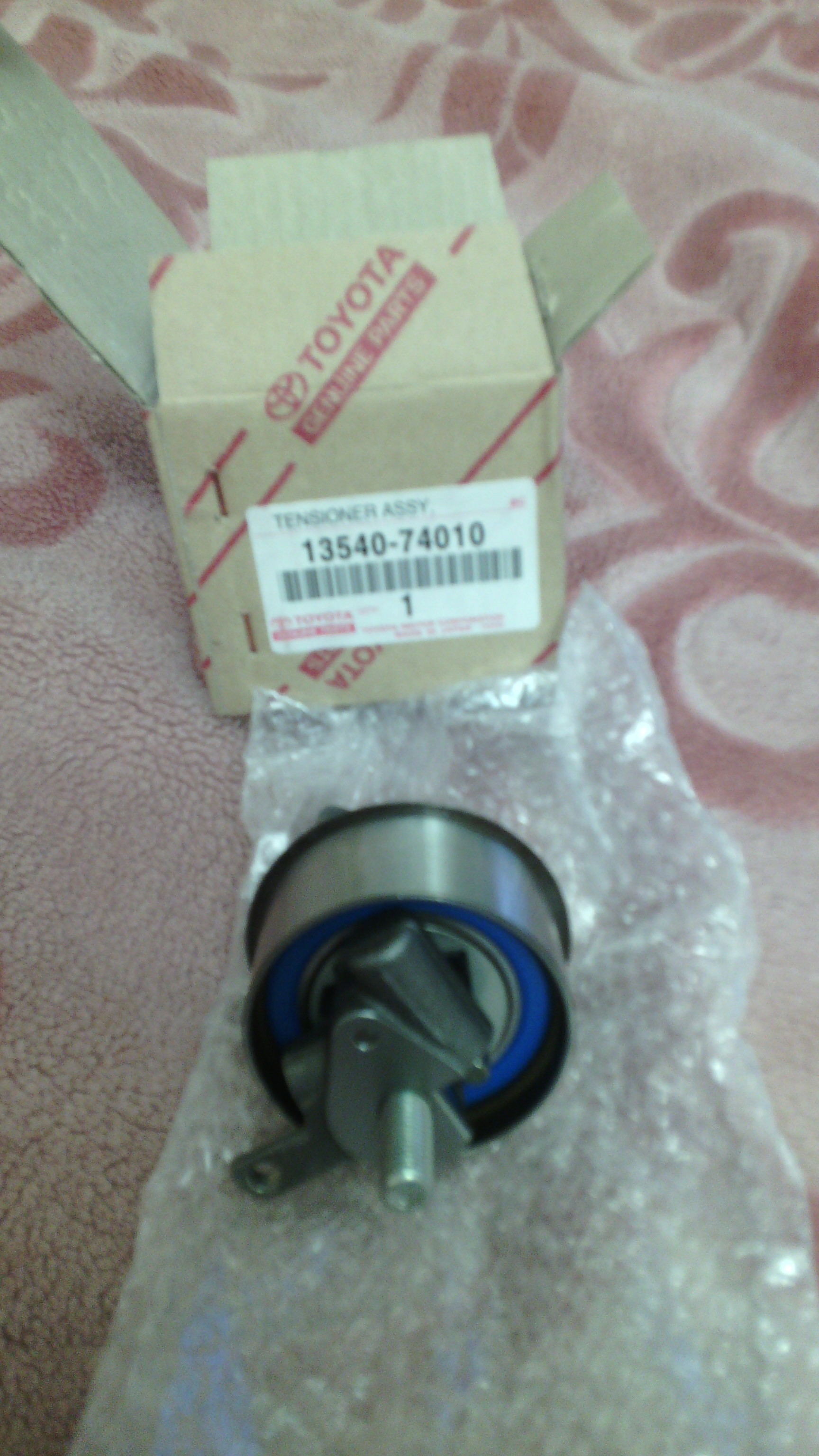

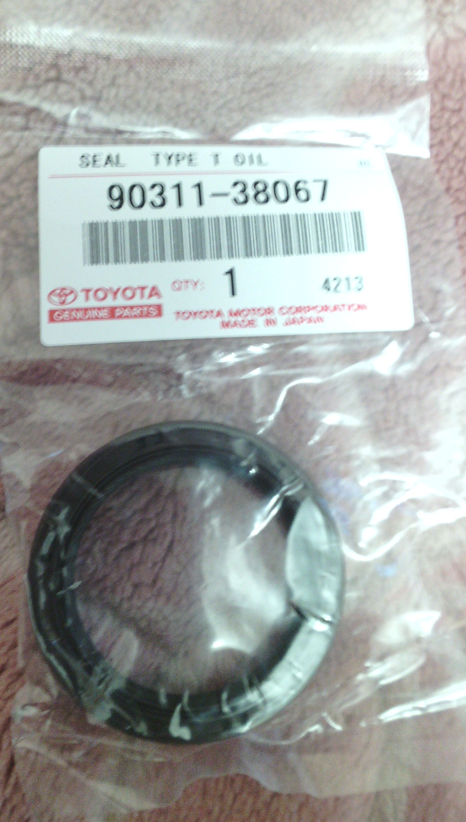

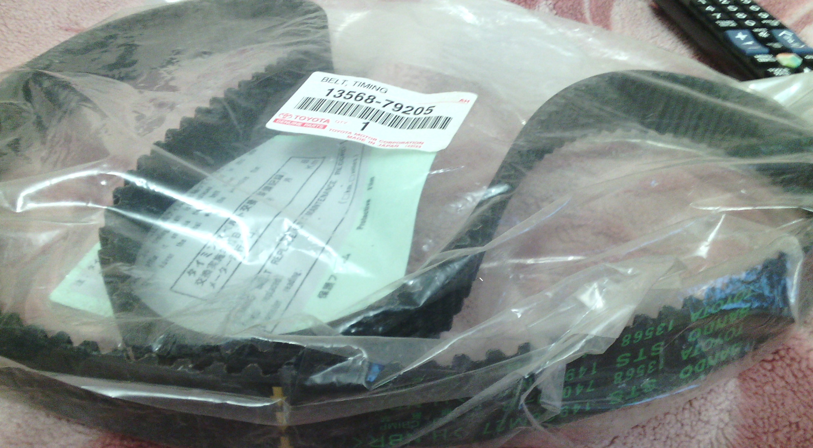

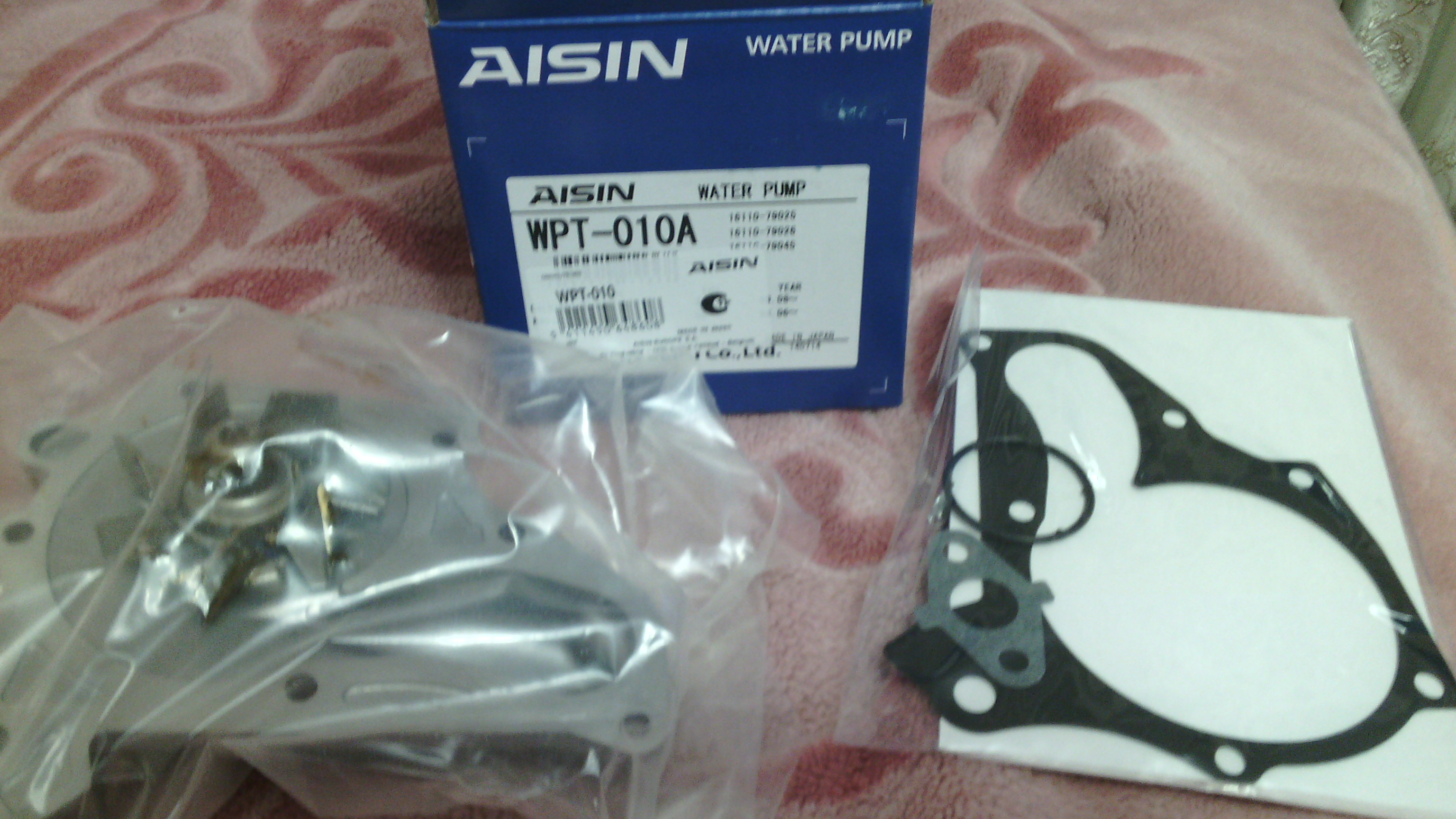

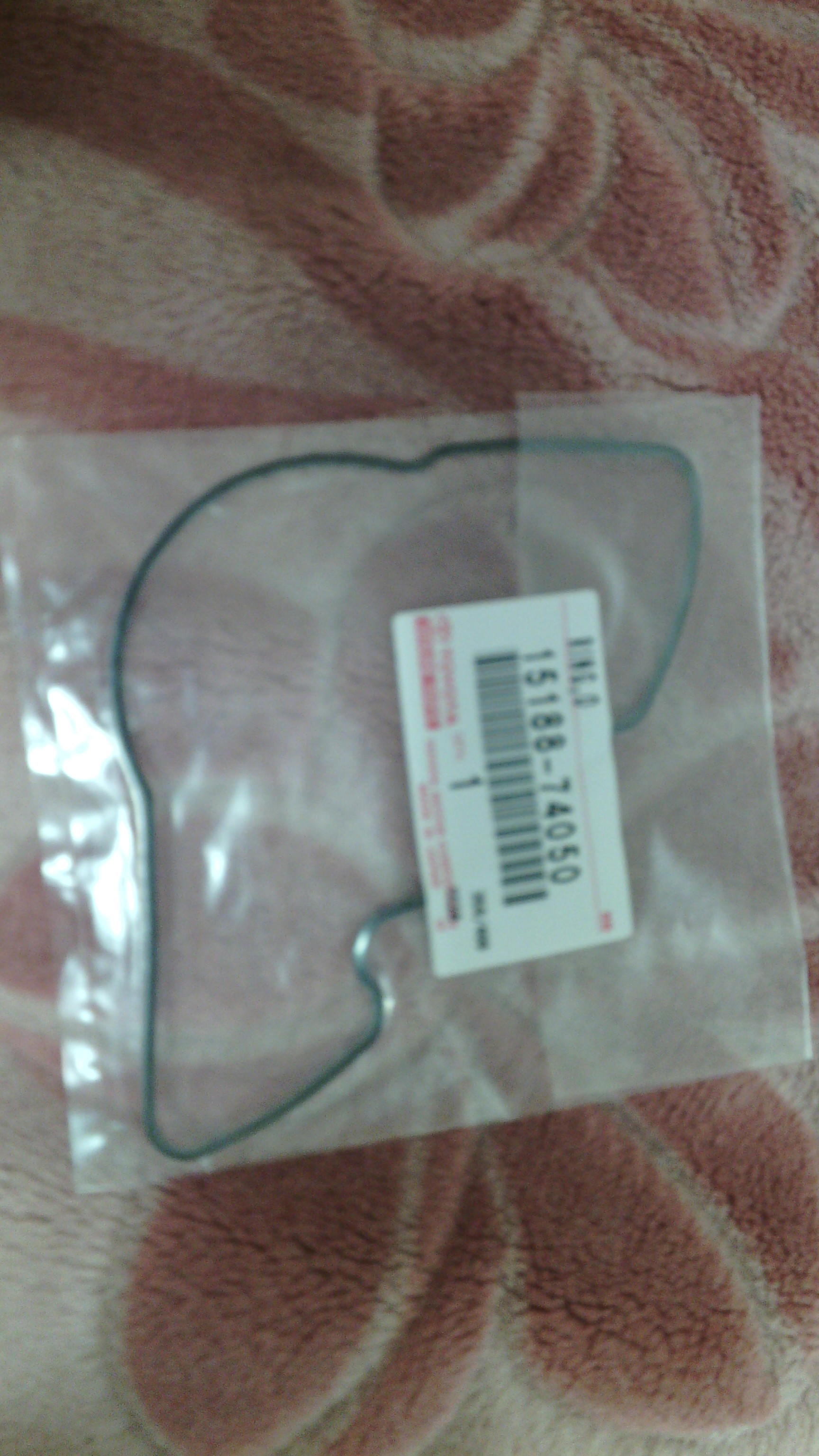

вот прикупил, завтра менять загоню! :smile:
IMG_20150220_190906.jpg [ 856.22 КБ | Просмотров: 4970 ]
IMG_20150220_191038.jpg [ 933.87 КБ | Просмотров: 4970 ]
IMG_20150220_191320.jpg [ 888.95 КБ | Просмотров: 4970 ]
IMG_20150220_191410.jpg [ 982.38 КБ | Просмотров: 4970 ]

Обводной ролик где? Забыл?

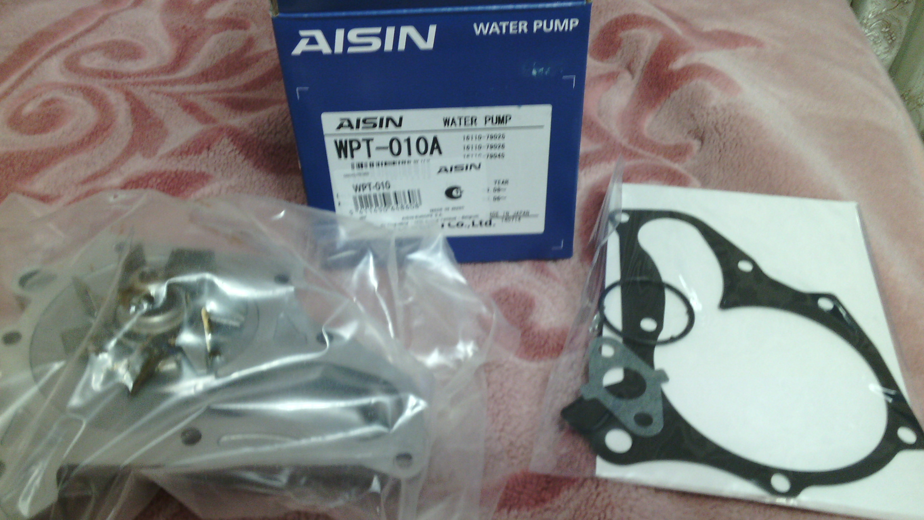

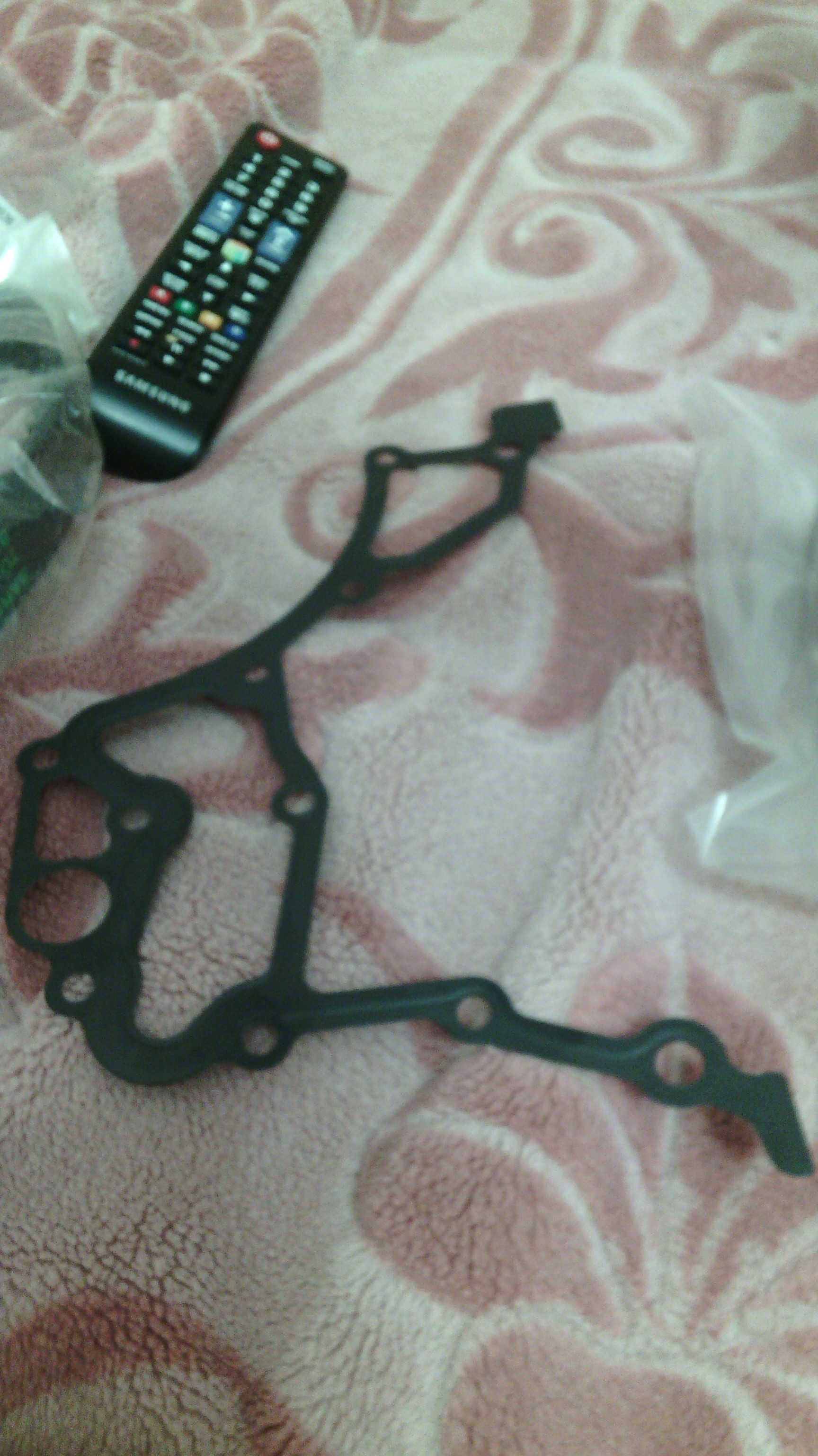

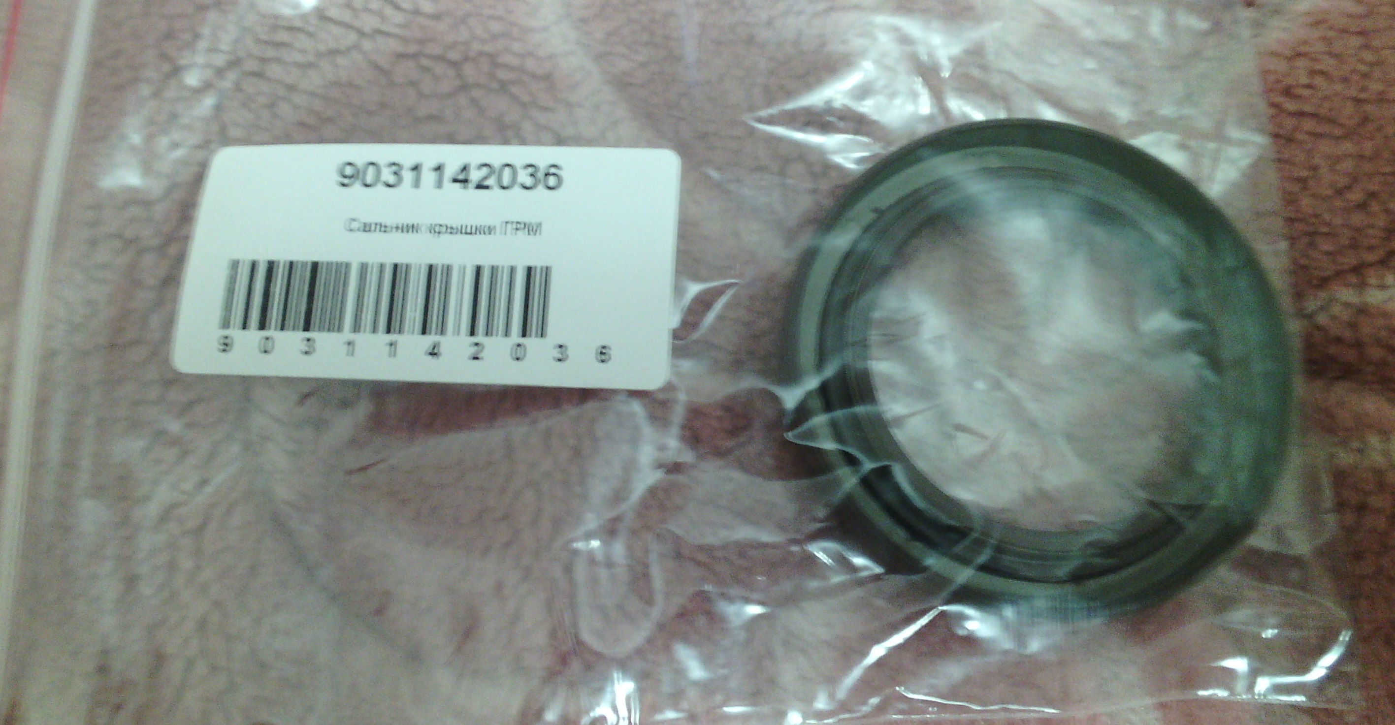

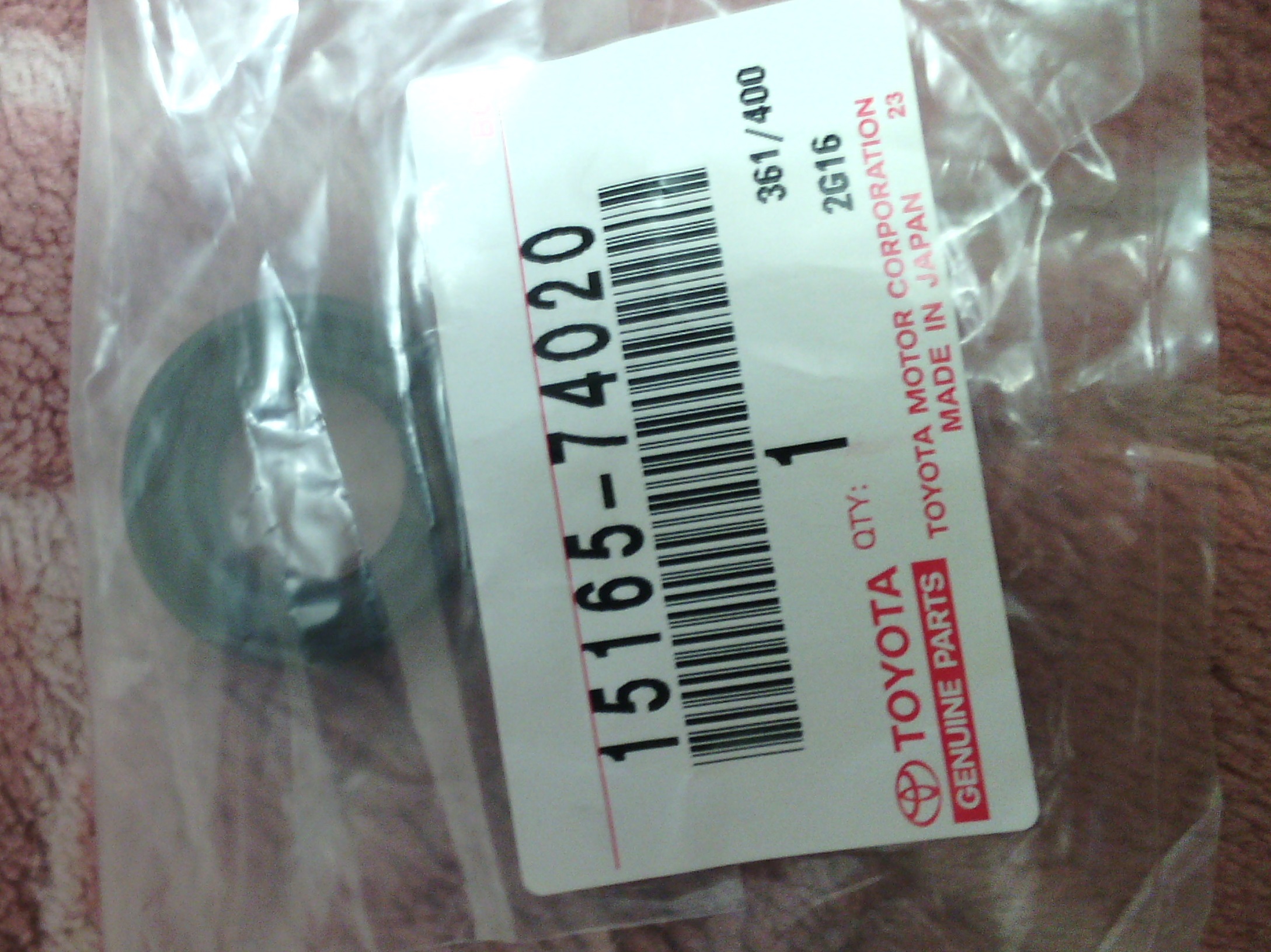

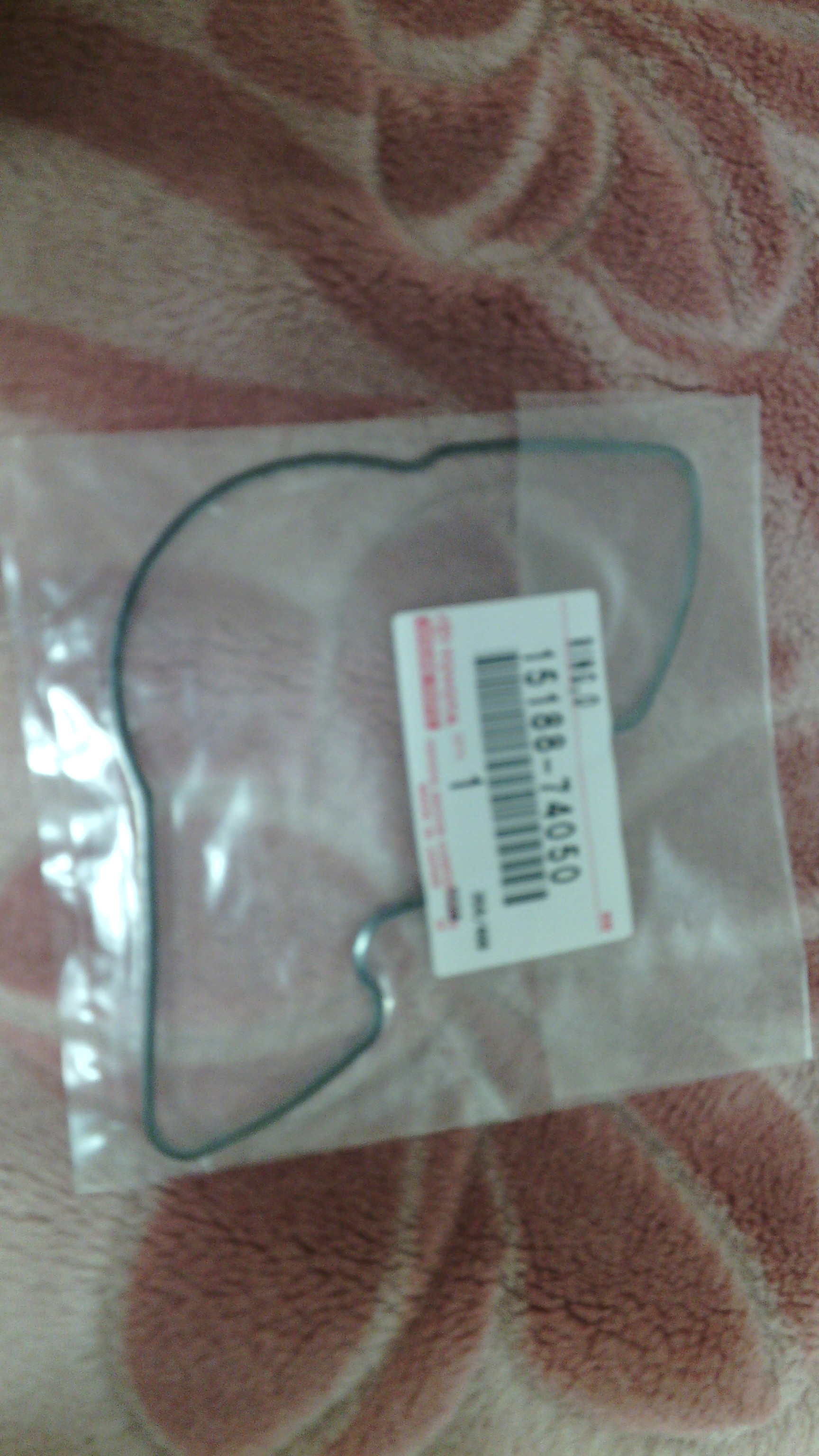

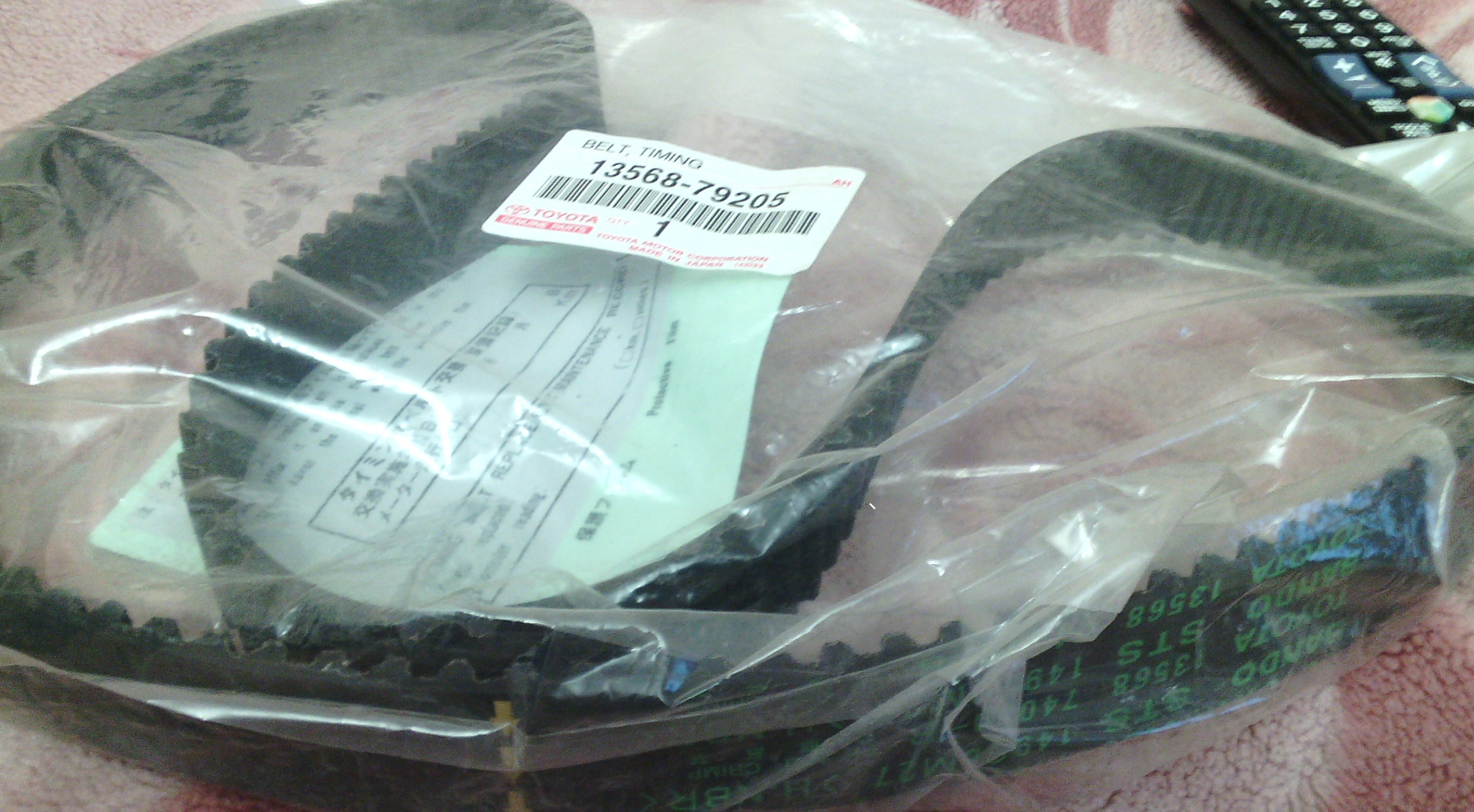

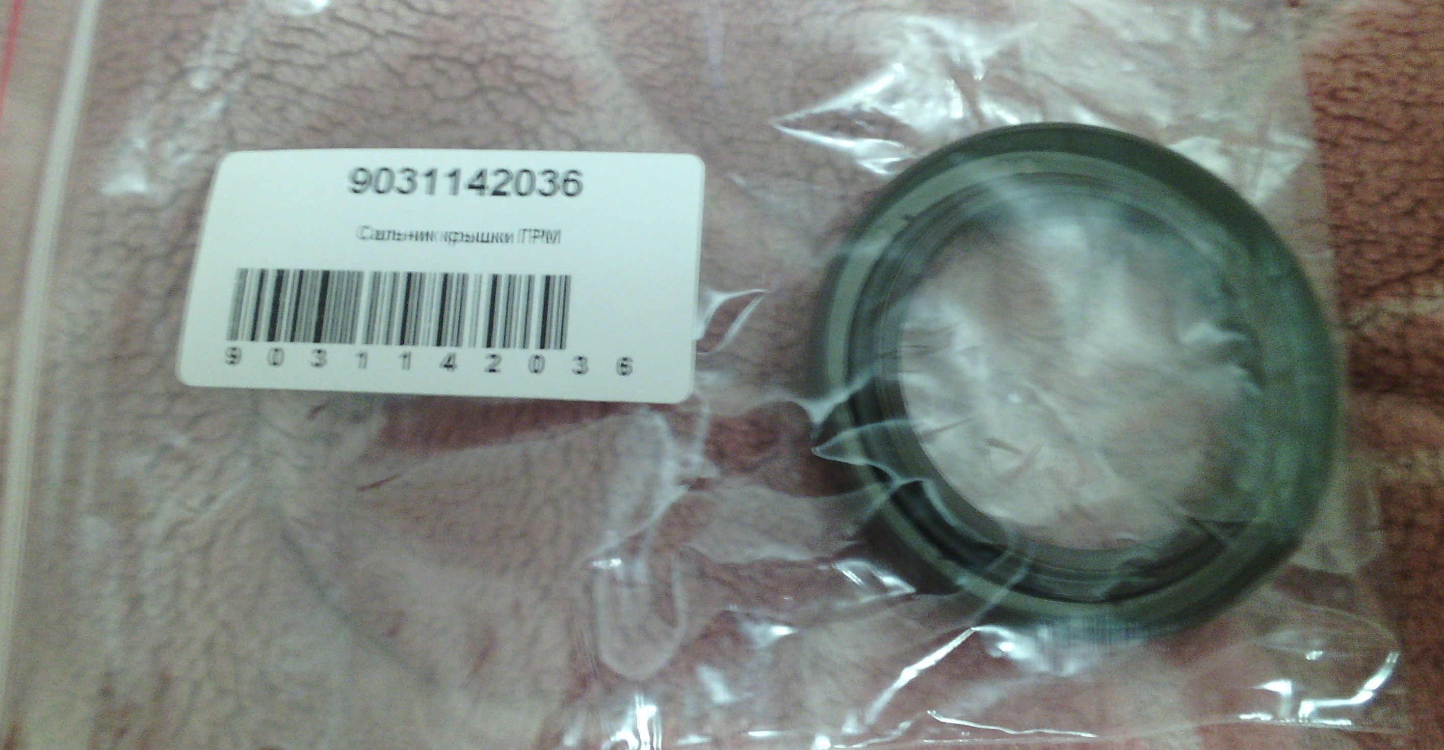

вот ещё
Добавлено спустя 1 минуту 36 секунд:
фотки большие не грузились :smile:
всё добро обошлось в 12340р. + 3500 работа = 15840р.
