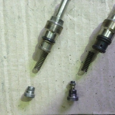

Если ни кто в насос не залезал, шайба есть и должна быть, без неё клапан не работает, точнее как бы не притерт.
Разберите насос в нем нет ни чего сложного и разглядите повнимательнее, все сами поймете.

Прошу прощения. вот этот клапан. сменил пружину и доставил недостающую шайбу.
Добавлено спустя 2 часа 38 минут 42 секунды:
:lol: :lol: :lol:
сергей.ч писал(а):
Вы Разберите насос и все поймете, даже картинки есть. Как работает клапан наверное представляете, туда дуй— оттуда ... .
тнвд.JPG [ 89.19 КБ | Просмотров: 2014 ]
