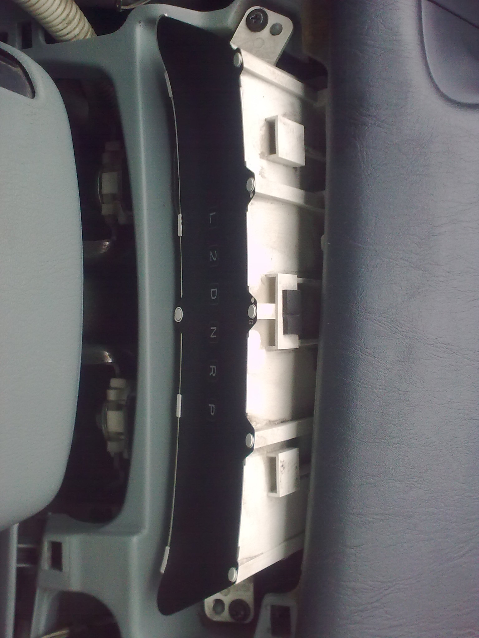

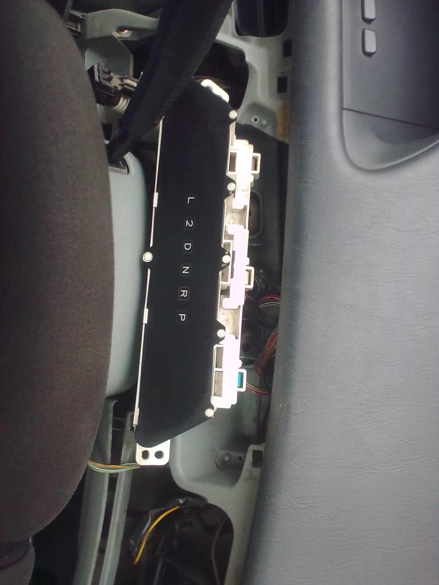

СообщениеДобавлено: 08 ноя 2011, 14:45
Зарегистрирован: 08 апр 2010, 03:00
Сообщения: 12
Откуда: Хакасия
Репутация: 36

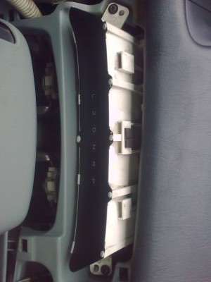

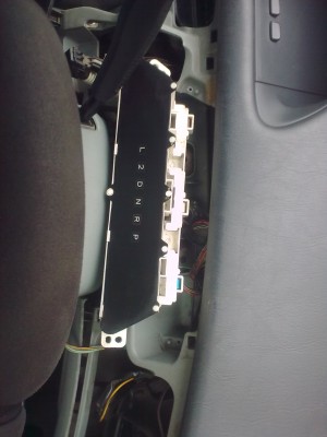

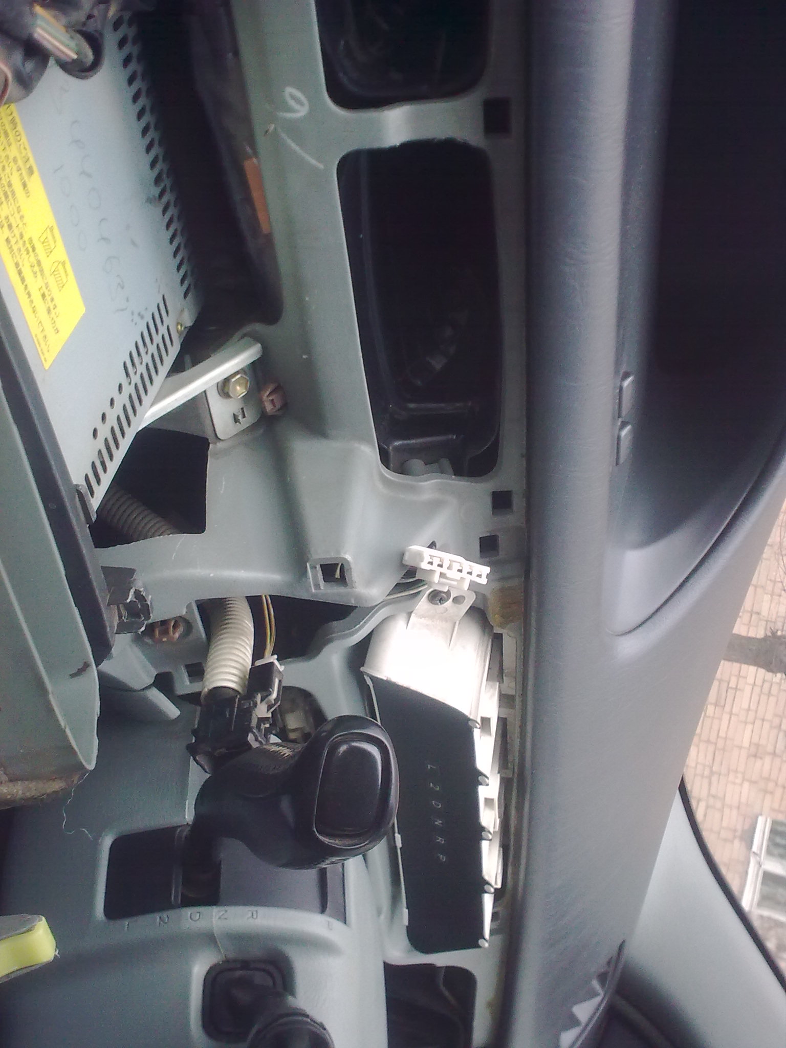

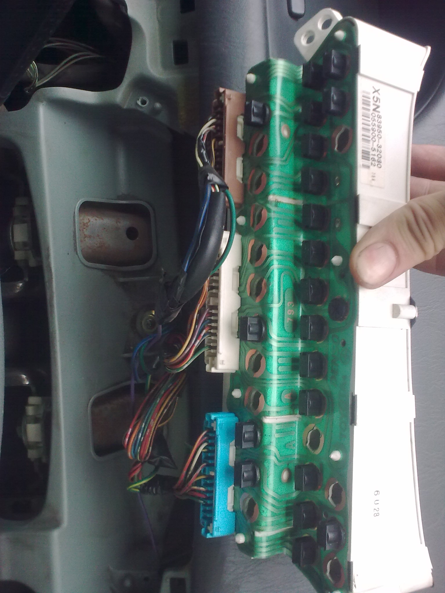

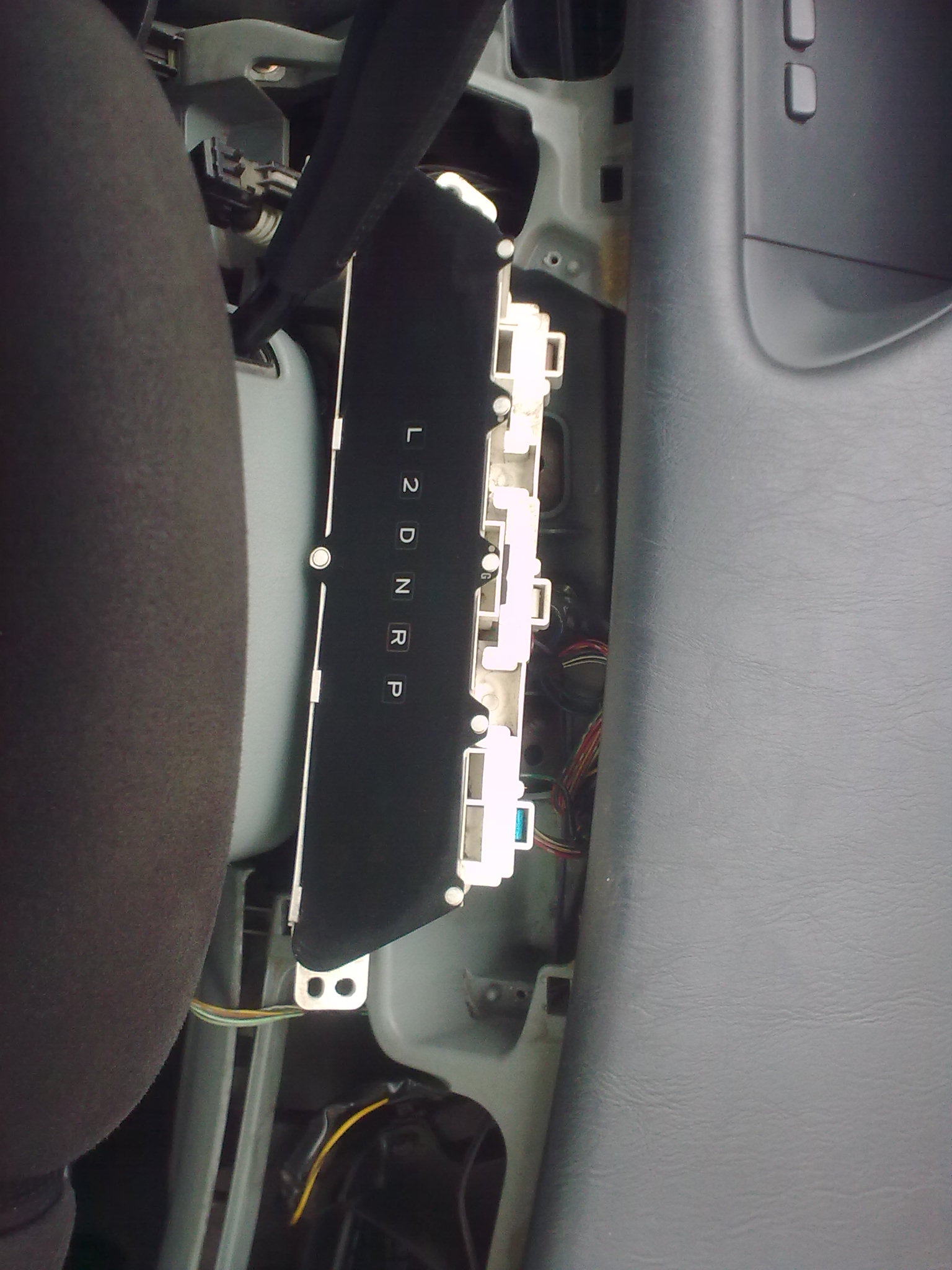

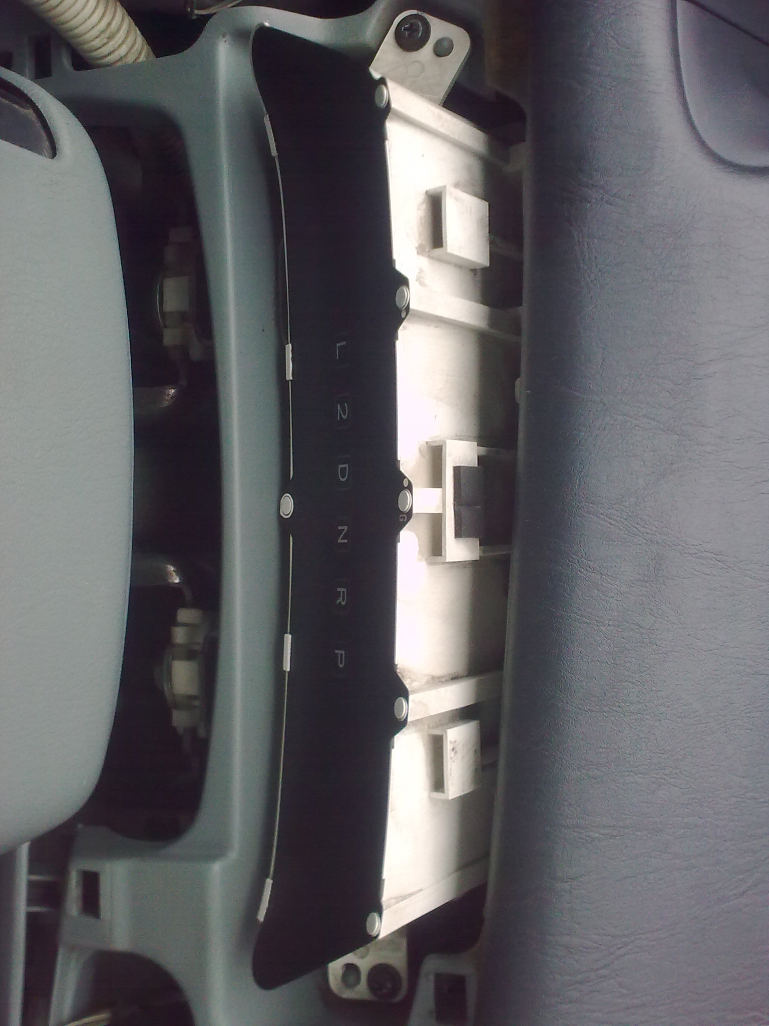

Вот еще несколько подобных фоток.
Фото0526.jpg [ 366.45 КБ | Просмотров: 2643 ]
Фото0524.jpg [ 366.52 КБ | Просмотров: 2643 ]
Фото0520.jpg [ 338.71 КБ | Просмотров: 2643 ]
Фото0521.jpg [ 399.73 КБ | Просмотров: 2643 ]

Посмотри разъем датчика запрещения запуска на АКПП, там где трос от кочерги приходит на коробку.

Всем привет)))такой вопрос !!!как добраться до лампочек АКПП ..не горит буква D....на висте 50 кузов!!!!
Последний раз редактировалось Vyatich 23 дек 2011, 01:49, всего редактировалось 1 раз.
Читайте для начала.
 Заголовок сообщения: Re: не горит лампочка АКПП
СообщениеДобавлено: 23 дек 2011, 12:31
снимать панель надо (с индикаторами)...там увидешь. ничего сложного нет.
