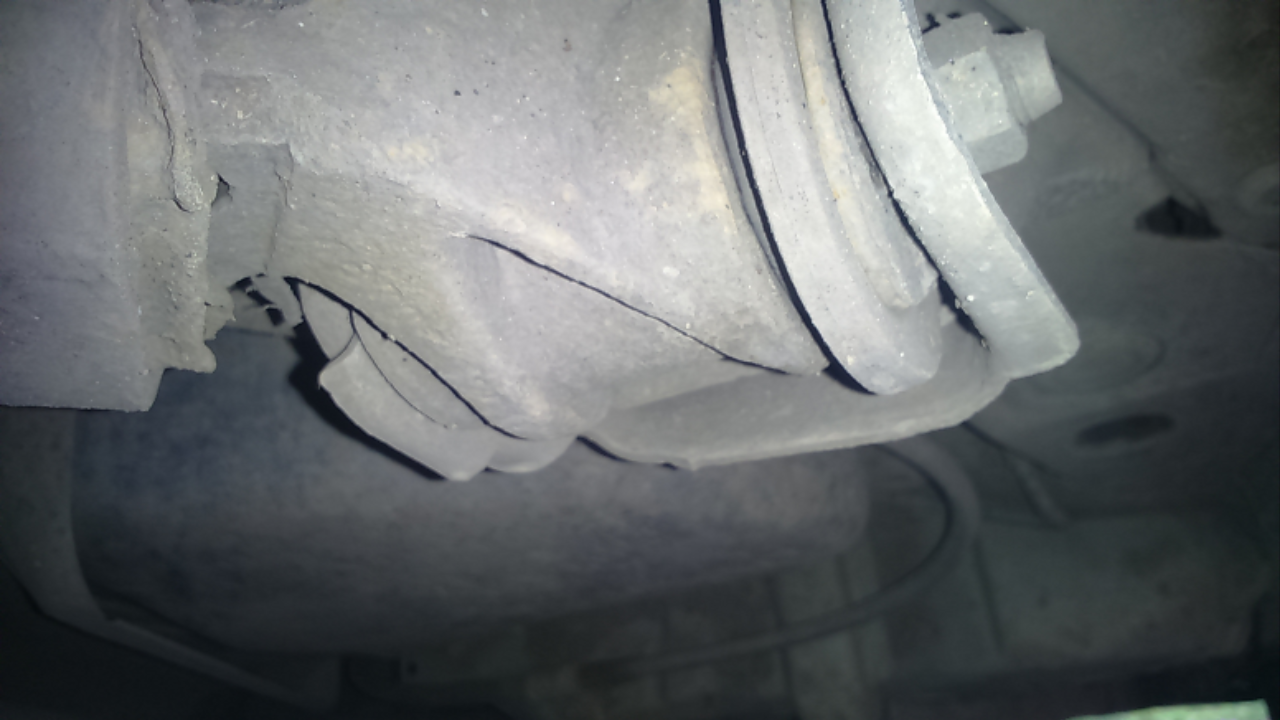

Еще интересно сколько они походят?

5000 км.Полёт нормальный!! Стуки отсутствуют.
Вариант распила двух не поддерживаю.у целой резинки больше рабочего объема.да и некчему так делать.больше возни с обточкой.представь себе эпюру напряжений в работе салиентблока и всё поймёшь.
Screenshot_2015-07-10-19-09-48.png [ 694.68 КБ | Просмотров: 2896 ]
