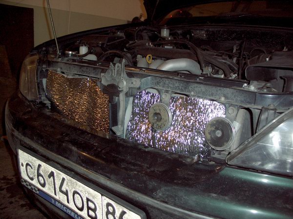

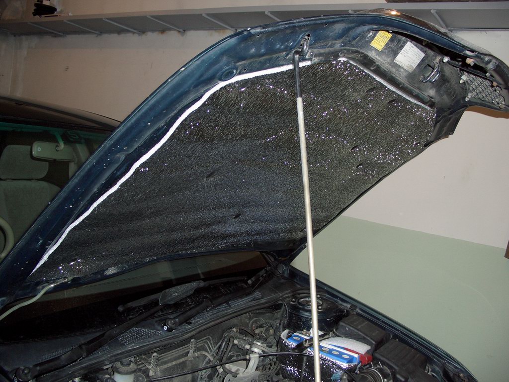

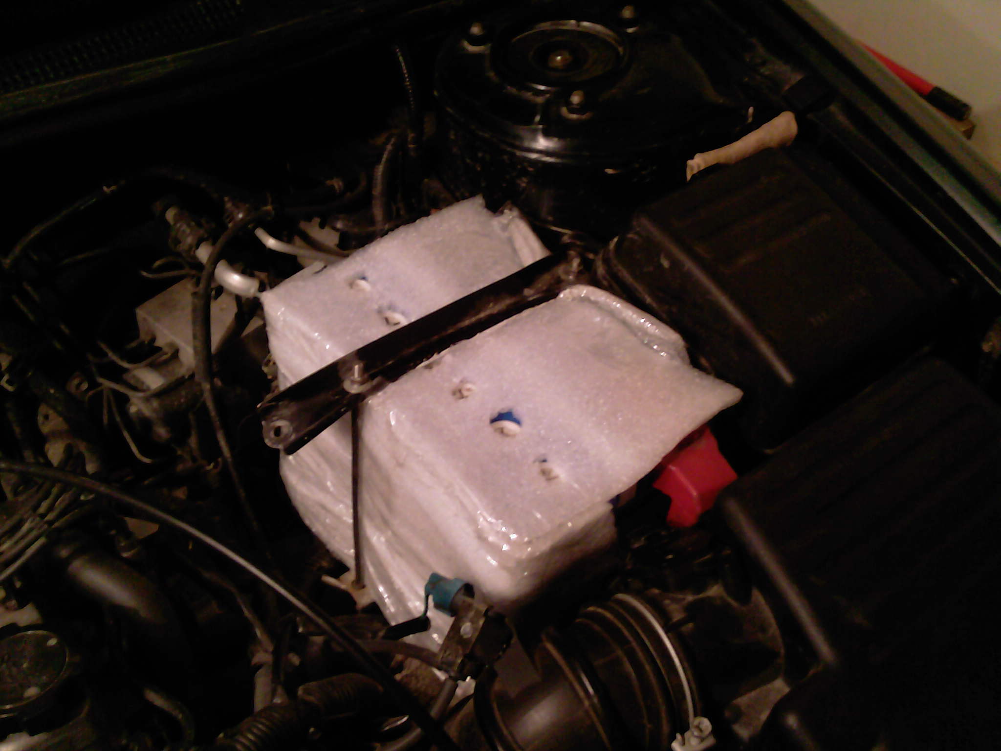

У меня вот так:
Теплоизоляция на Висте (8).JPG [ 227.42 КБ | Просмотров: 2361 ]
Теплоизоляция на Висте (2).JPG [ 112.91 КБ | Просмотров: 2361 ]
Теплоизоляция на Висте (12).jpg [ 159.94 КБ | Просмотров: 2360 ]
Плохо по бокам провисает - туда теплый воздух попадает от движка и все равно на капоте образуется обледенение. Вырезал в одиночку прям на машине, так как лекала не было. Поэтому не идеально. К тому же надо было толщину взять побольше и перед этим сначала заделать все отверстия в капоте как здесь Изображение и только потом крепить утеплитель. Но даже так уже прогрес - мыть капот легко, выглядит поприятнее и утепление то же дает свой результат.
