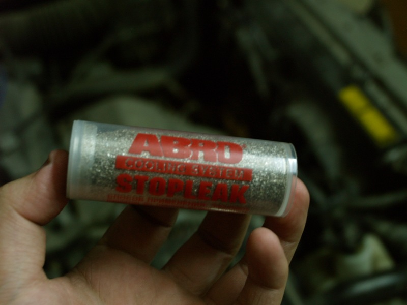

В радиатор залил такую штучку :rus:
PA230824.JPG [ 83.51 КБ | Просмотров: 3369 ]
Проблем с радиатором печки не было- будут?!
 Заголовок сообщения: Re: Куда делся антифриз из расширительного бачка...?
СообщениеДобавлено: 01 ноя 2011, 13:03
Сообщения: 4845
Печка работает отлично, ташкент. Даже при -55С не замерзал на машинке =)

Вчера выгонял машинку с гаража, после долгого простоя. Заводился нормально. Машинку пока не утеплял. При остановке печка работает нормально, дует теплым, при езде дует холодом. Если уровень прибавить вообще холодным дует. Поставил 25С и первую скорость, дует теплым. Прошлом году нормально было. Подумал тосол ушел, он в норме было. Печку радиатора летом чистил.

Прошлом году нормально было. Или из-за стоп течи радиатор печки забился? =)
ДА (предупреждал)!- ОН помог и ускорил...! Все, вот эти "Стоп течи" для того,чтоб доехать до места ремонта, без более сильных последствий ! Если эта хрень первоначально не предназначалась для устранения течи в радиаторе печки,сними , промой и продуй(термостату тож внимание удели)! А так радиатор алюминевый ремонтировать-чистить соты, смысла нет-трата нервов,денег и времени !
Походу сбылись твои предсказании :rus:

VERVIL писал(а):
Это не предсказание-это 24 летний опыт шафёра :wink: ! Этой гадостью и радиатор двигателя засерают очень легко,да так,что потом хрен его вычистишь. Я так понял после чистки радиатора ты антифриз не сменил,-это вторая ошибка. Вся эта " химия нового покаления" срабатывает как окислитель при взаимодействии с(воздухом) кислородом, а он частенько по системе бродит. Не унывай, сделаешь! :beer: !
