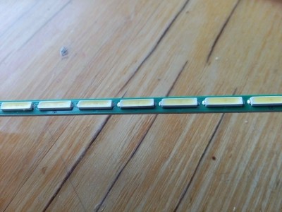

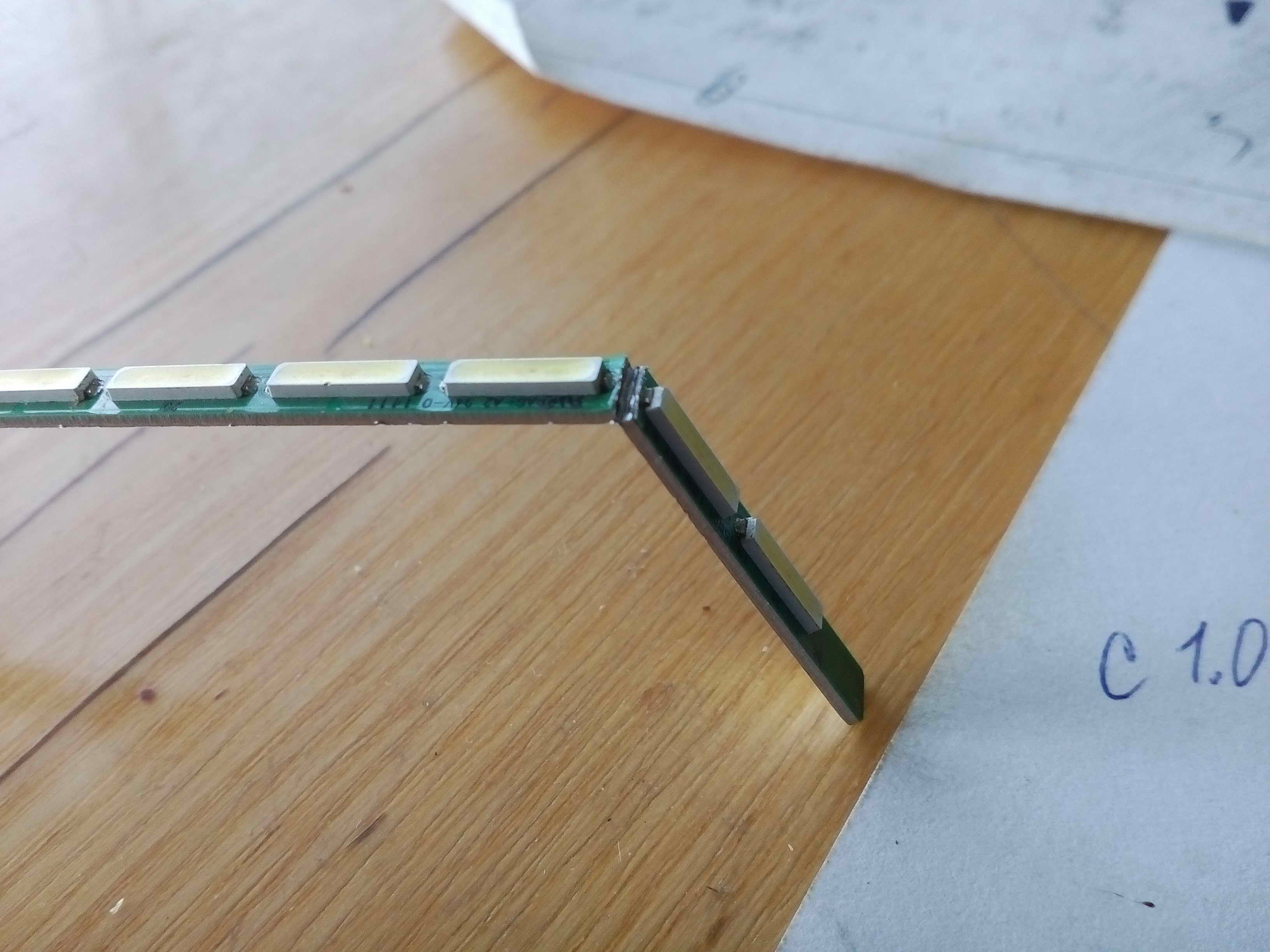

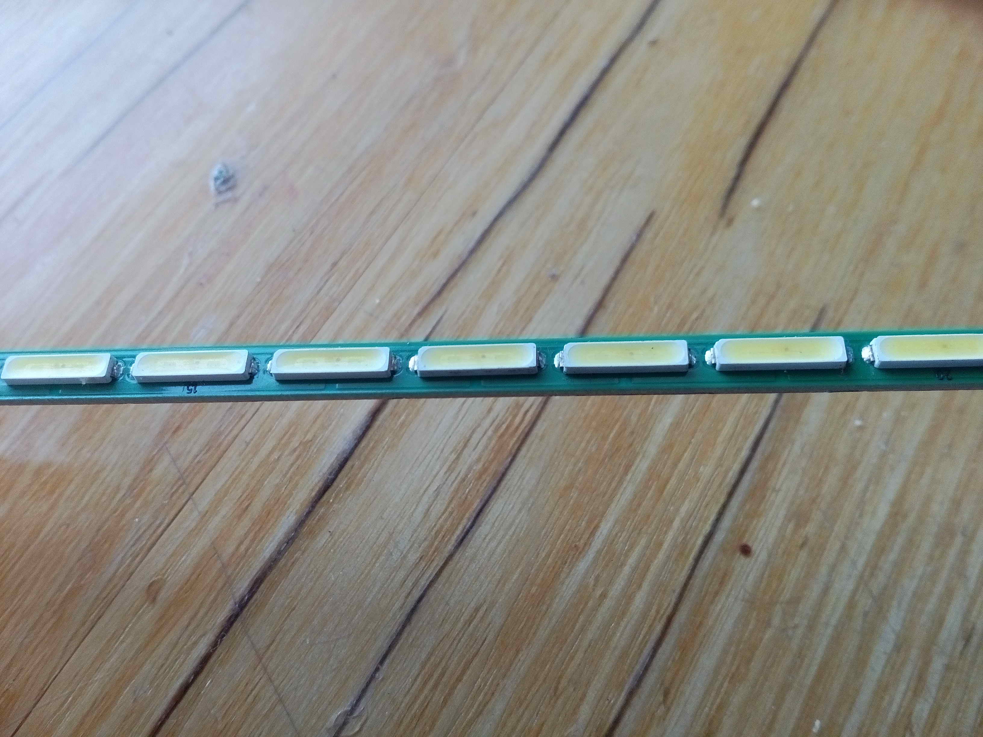

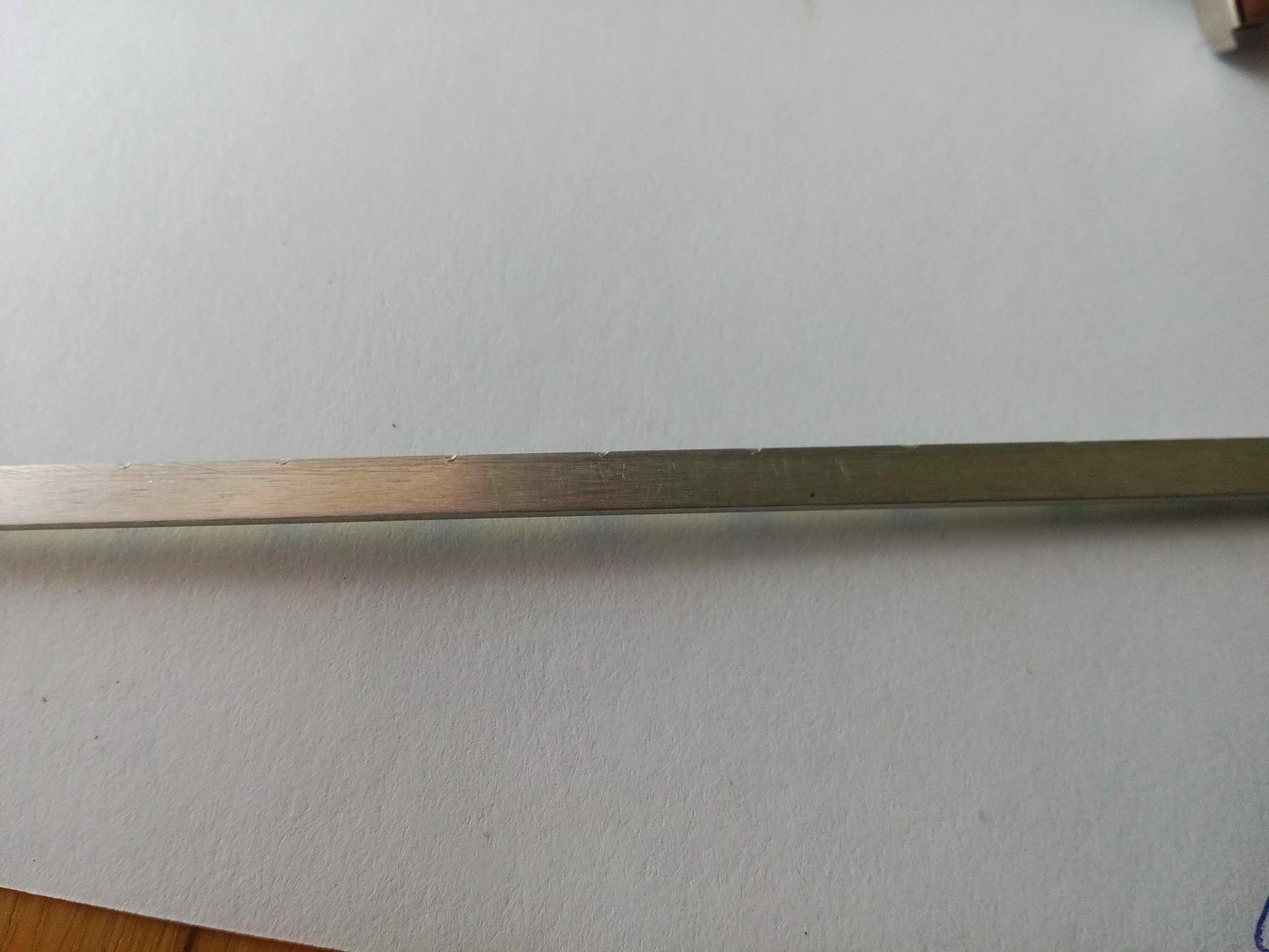

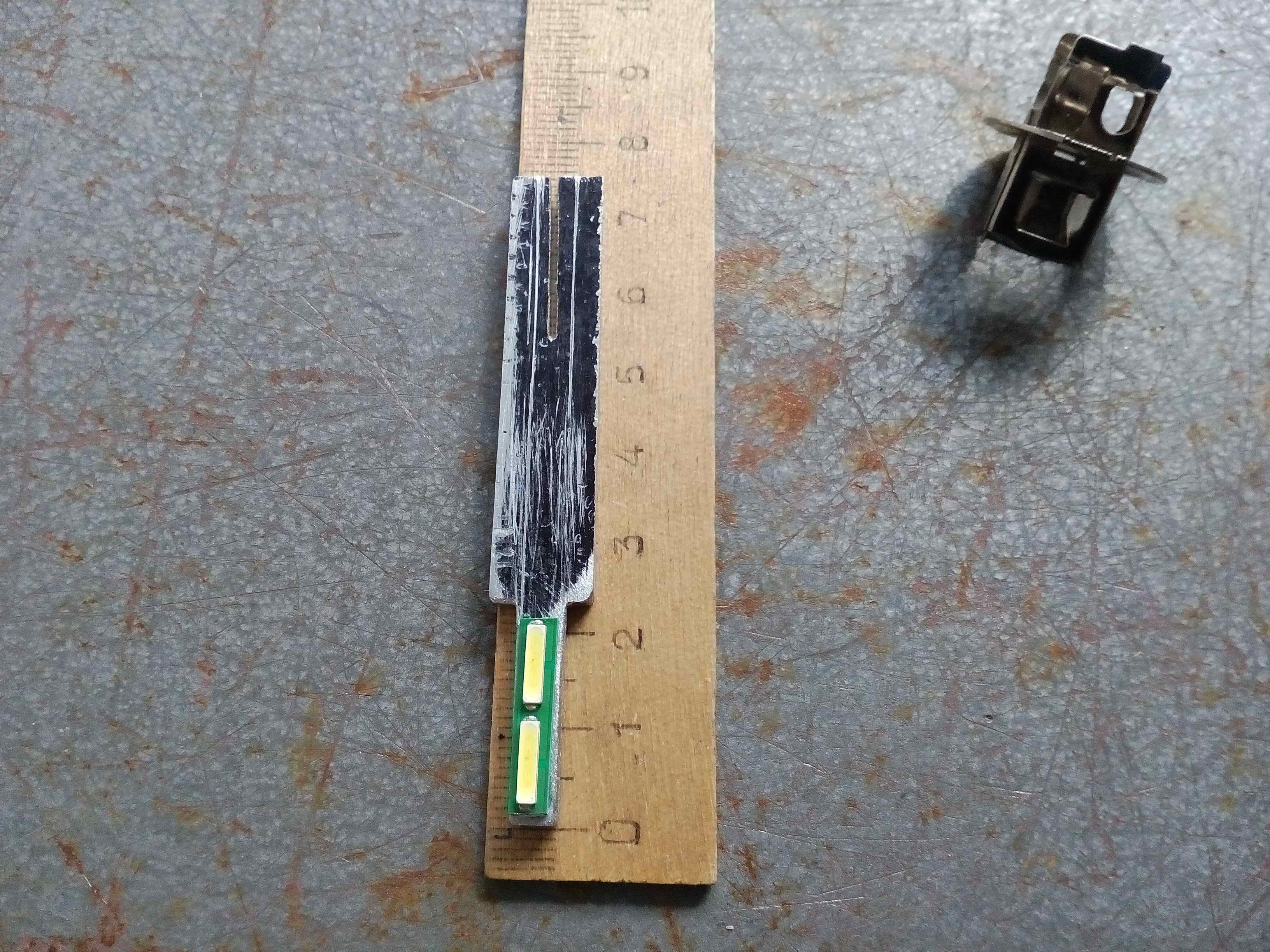

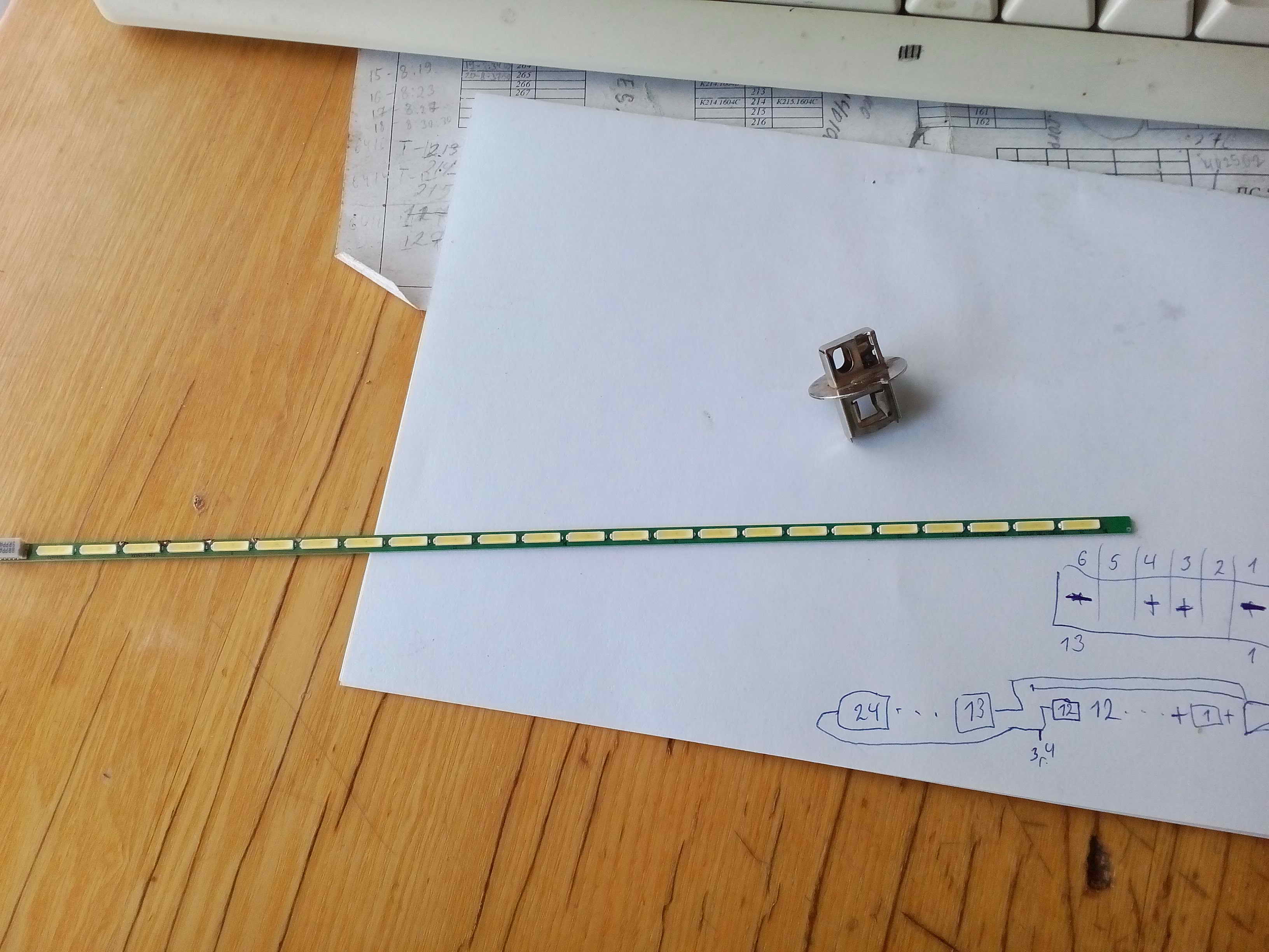

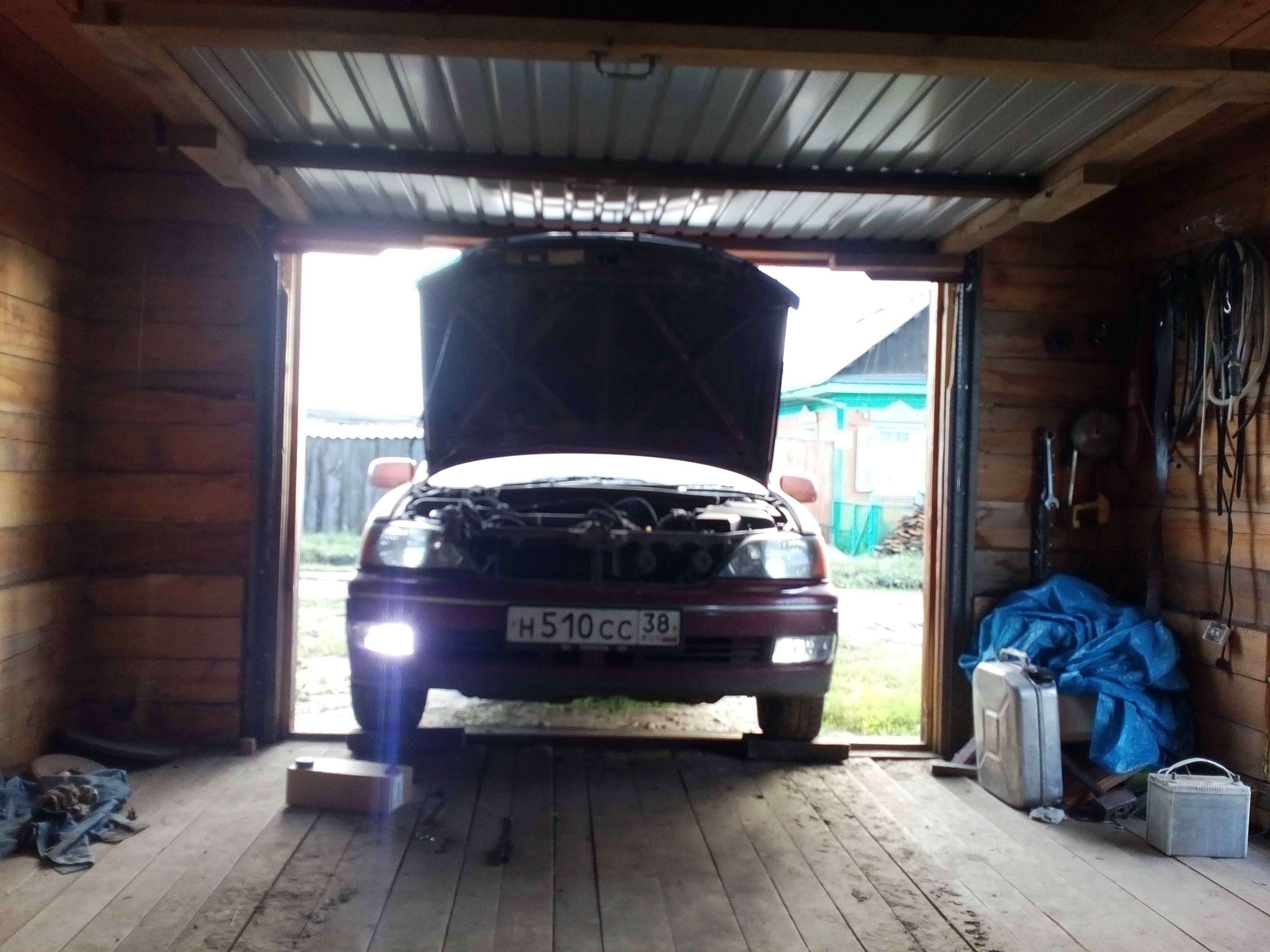

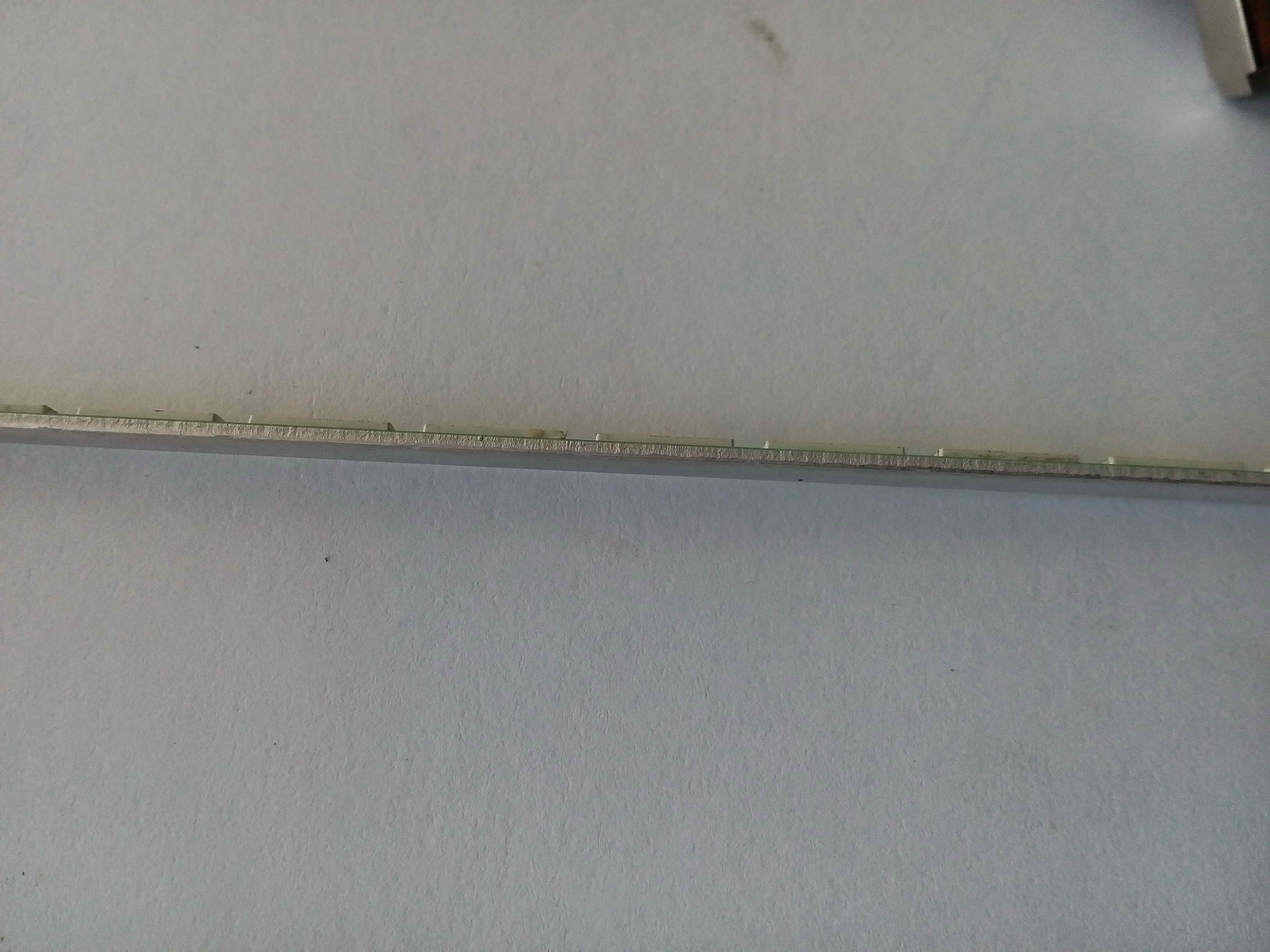

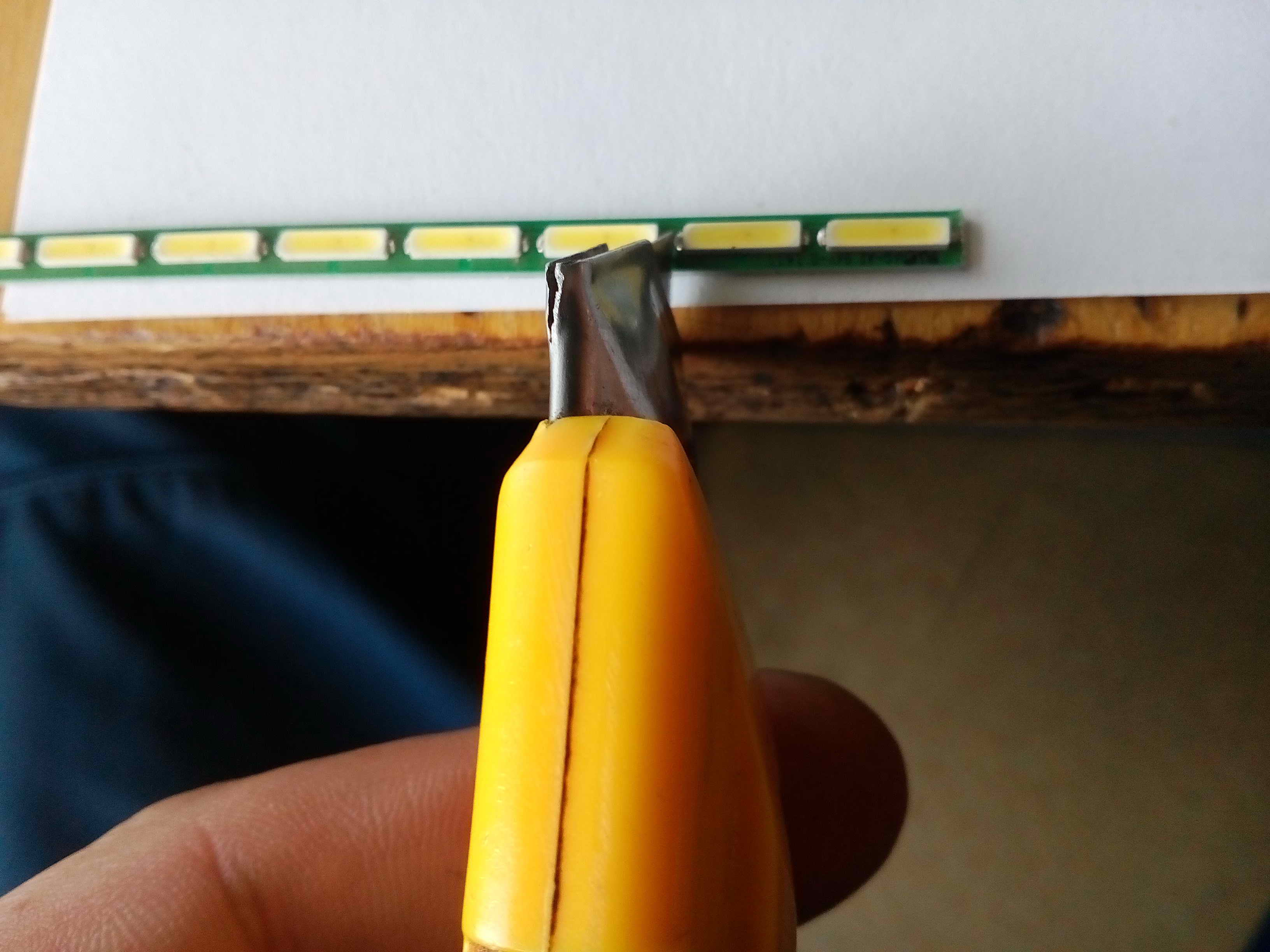

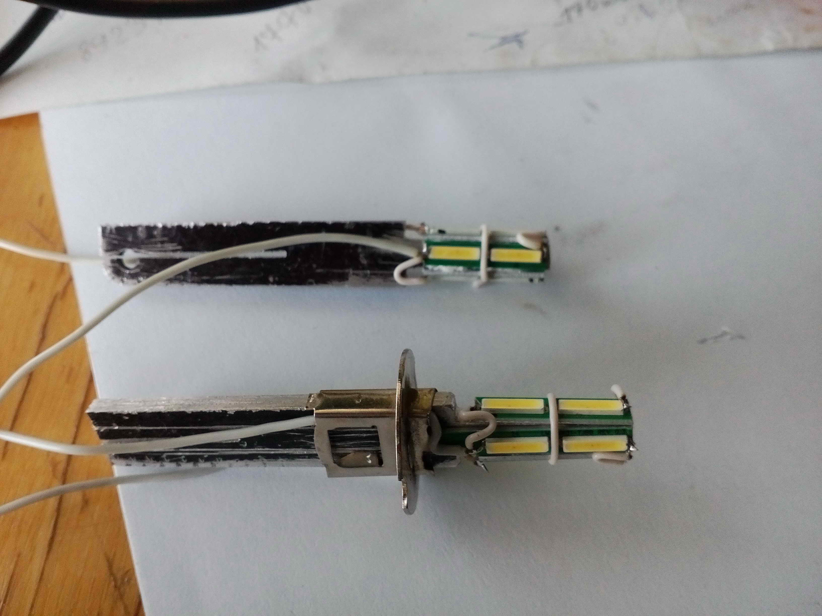

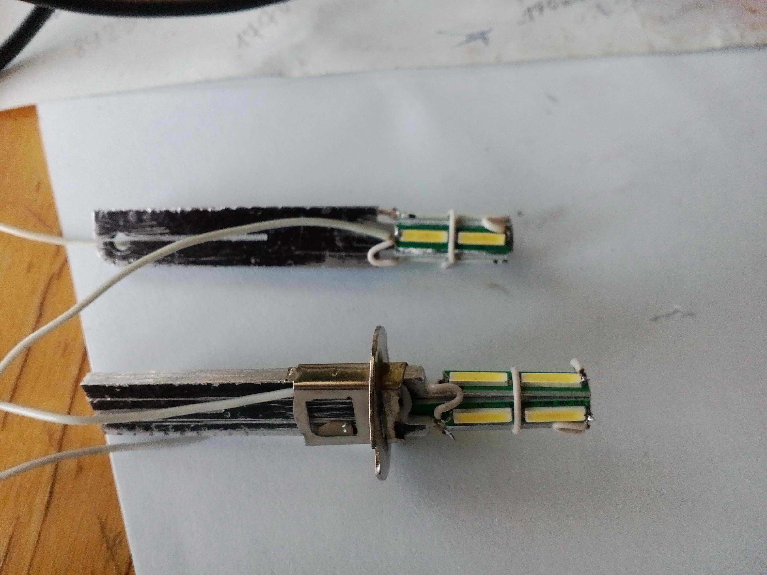

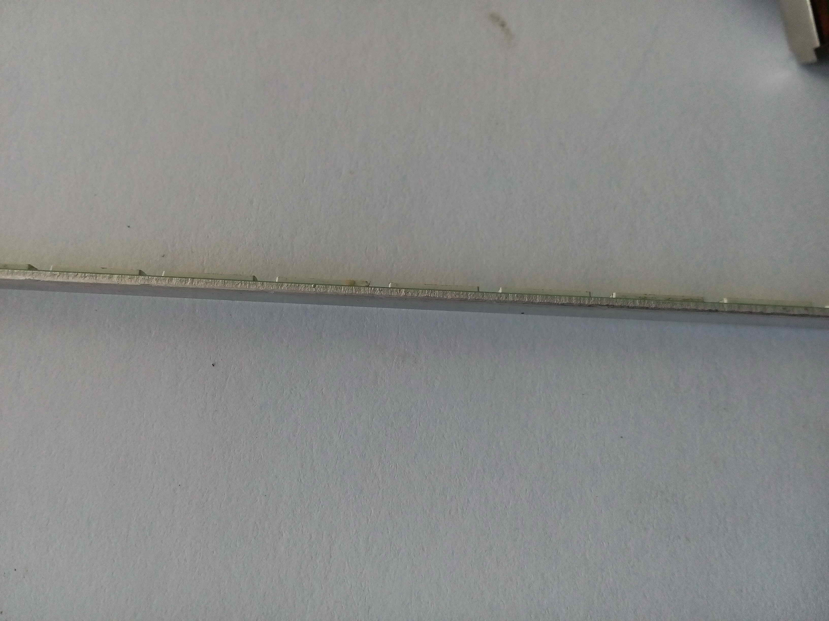

всем привет. решил сделать светодиодную самоделку в ПТФ.
валялся у меня светодиодный модуль от манитора LCD ПК
на 12В у меня получилось 4 диода. на одну лампу у меня получается 8 диодов, все пасадил на термопасту. паяльник да мозги и вперед!
на предпоследнем снимке видно разницу, самоделка моя с лева. магазинская с права
Комментарий к файлу: модуль
IMG_20170727_152742.jpg [ 444.48 КБ | Просмотров: 1018 ]

Комментарий к файлу: отрезал два диода- это получается на 6В
IMG_20170727_154429.jpg [ 280.79 КБ | Просмотров: 1018 ]
IMG_20170727_154349.jpg [ 306.09 КБ | Просмотров: 1018 ]

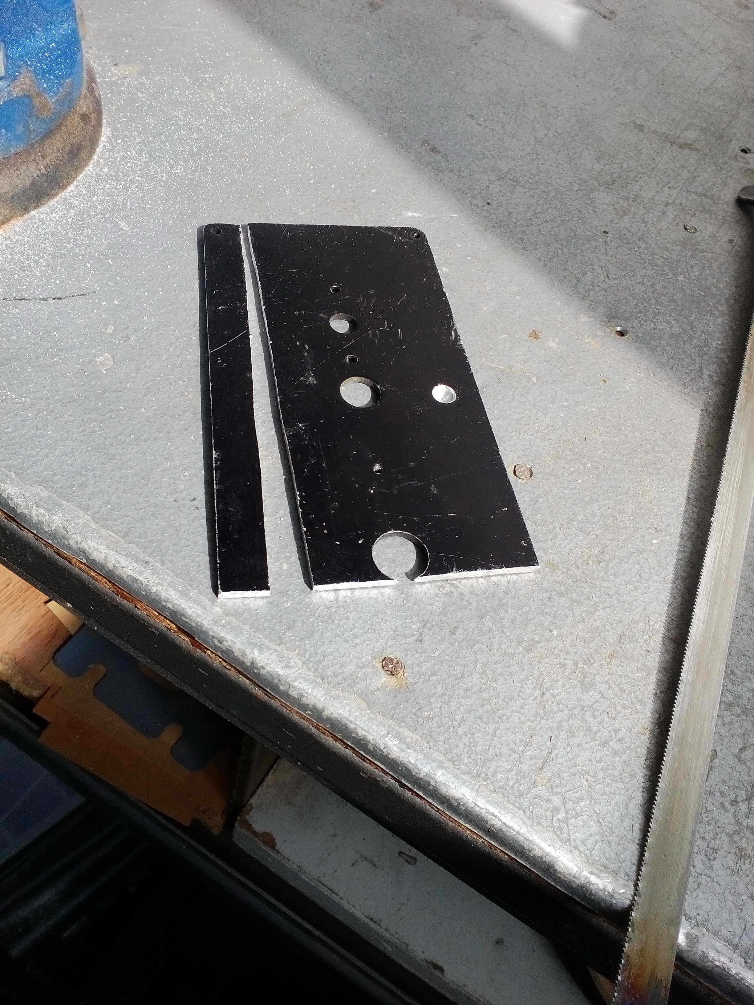

Комментарий к файлу: нашел алюминиевую пластину на радиатор
IMG_20170727_161402.jpg [ 764.94 КБ | Просмотров: 1018 ]
Комментарий к файлу: примерно так
IMG_20170727_164425.jpg [ 882.41 КБ | Просмотров: 1018 ]
Комментарий к файлу: вот что получилось
IMG_20170728_140437.jpg [ 366.08 КБ | Просмотров: 1018 ]
Комментарий к файлу: вот разница
IMG_20170731_200109.jpg [ 548.08 КБ | Просмотров: 1018 ]

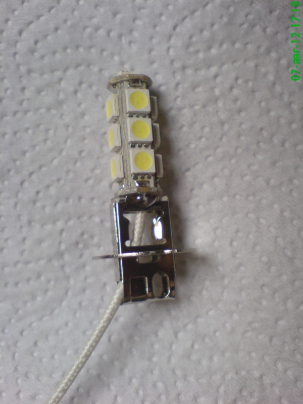

Комментарий к файлу: стояли вот такие
0_67fc0_f2008970_XL.jpg [ 281.2 КБ | Просмотров: 1018 ]
