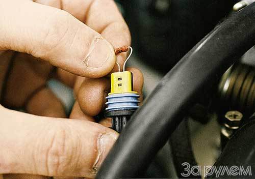

В ЗР шниву заводили в мороз с помощью обычного резистора...
http://www.zr.ru/a/5345/

На наших Вистах 7 КОм - это ноль градусов, чем выше сопротивление тем холоднее.
Только как снимать его не слив антифриз? К тому же на машине еще два датчика температуры - на впске воздуха в двигатель, и в бампере что показывает температуру на табло. Их то же наверное надо обманывать?
Я пробовал на морозе снимать разъем с датчика температуры двигателя - в результате сломал защелки, пришлось на герметик садить что бы не соскакивал потом.
Что интересно с отключенным разъемом сразу начинают вентиляторы крутиться на радиаторе охлаждения двигателя и движок не заводится.

Так там как я понял просто сдергиваешь разъем с датчика и в него втыкаешь резистор.

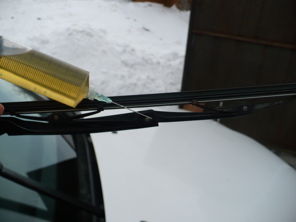

В снегопад дворники покрываются льдом, ладно если сама резинка, но замерзают так-же оси, на которых эта резинка качается и тогда вся конструкция встает колом. Смазал эти оси тормозухой, стало намного лучше.

Там еще защелка и в мороз сидит туго разъем.
То же надо смазать полуоси, замерзают и плохо чистят.
