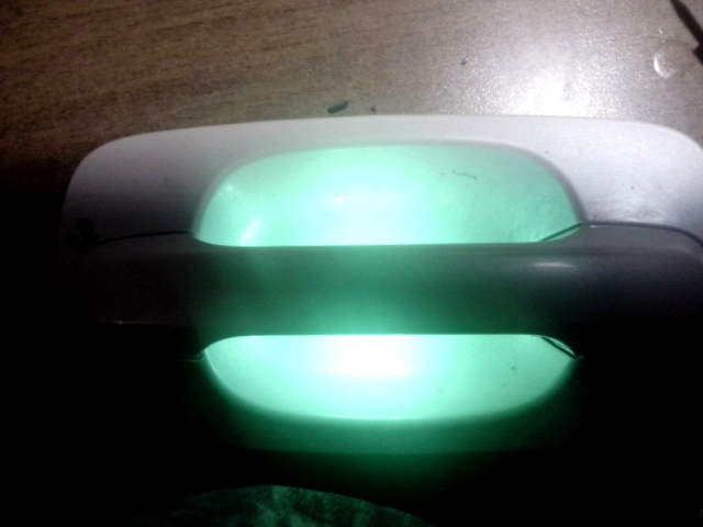

А кто-нибудь заморачивался подсветкой ручек дверей снаружи? Я вроде сколхозил, завтра выложу фото.

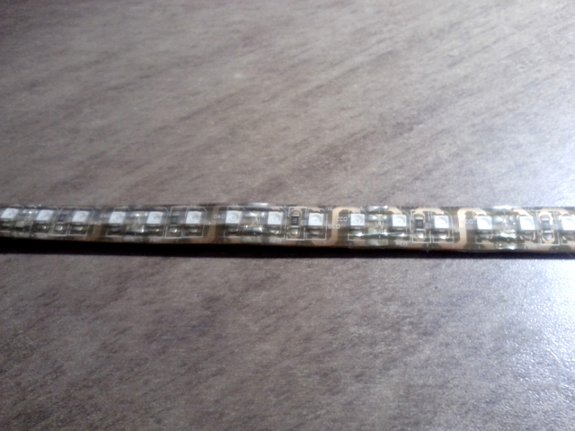

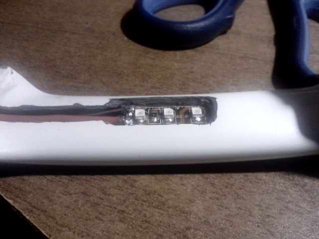

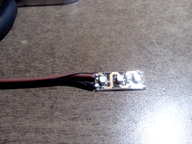

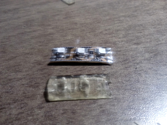

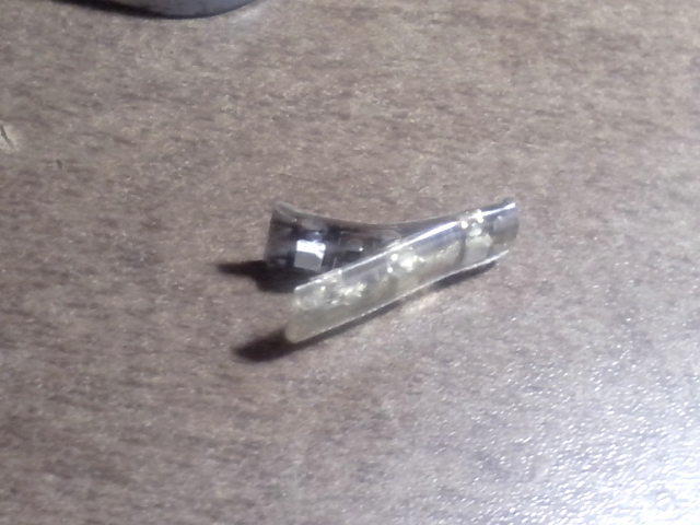

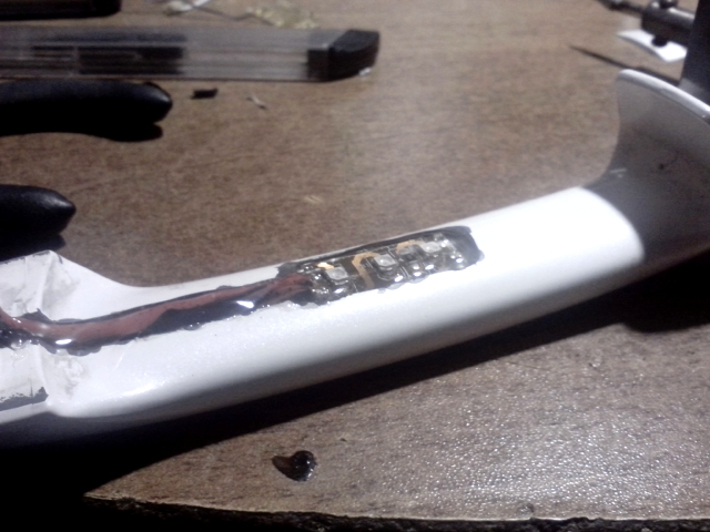

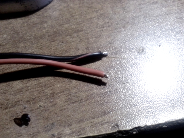

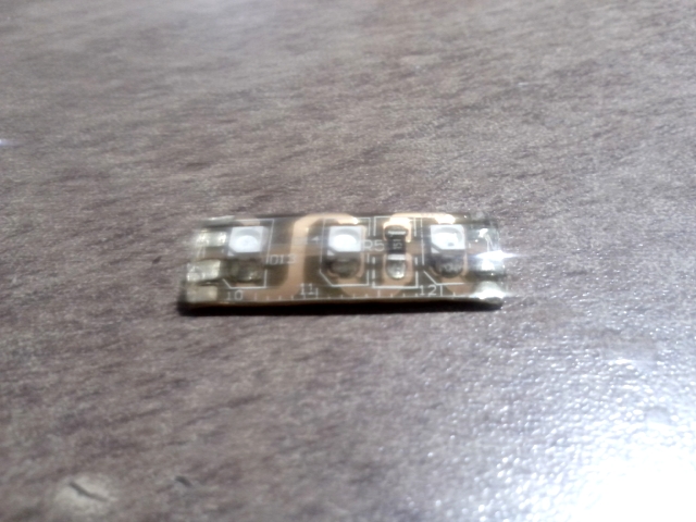

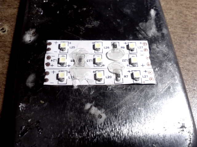

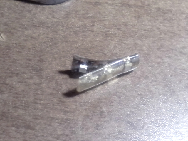

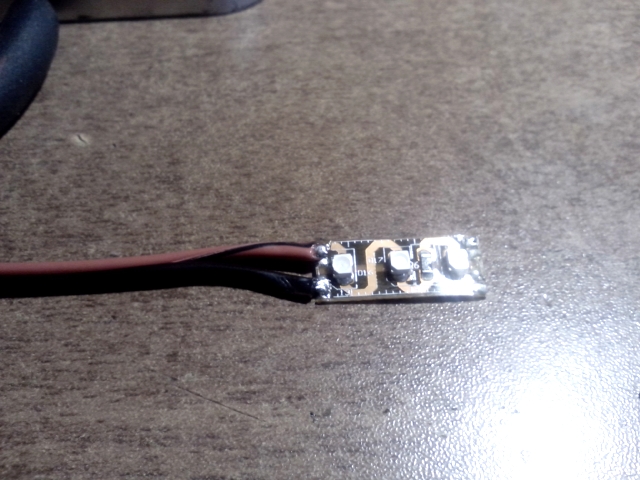

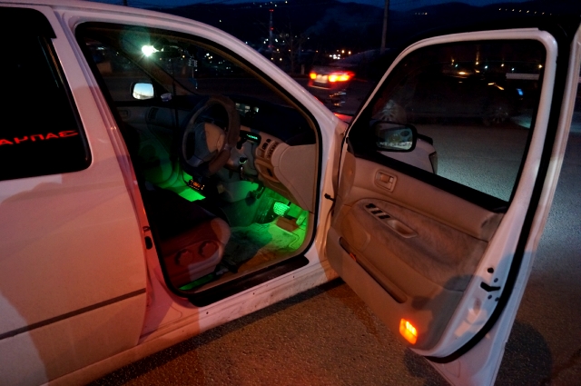

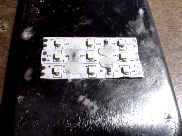

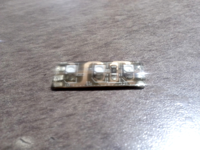

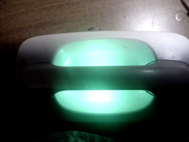

Как и обещал - выкладываю фотоотчет. Заморочился я наружней подсветкой ручек дверей. Все началось с консультации у сотрудников ГИБДД, можно ли и каким цветом. Ручки подсвечивать можно любым цветом т.к. про ручки в правилах ничего не сказано. Основной гемор заключался в снятии самих ручек и вырезании полостей под светодиоды. Полости в ручках вырезал ручной гравировальной машинкой, вышло аккуратно. Светодиодную ленту купил хорошую (там где сегменты близко друг к другу расположены). Советую на ленте не экономить, покупать в магазине (сертифицированная, брака практически нет) а не у китайцев (брака много, перегорает...). Советую предварительно снять с ленты прозачную силиконовую оболочку - бывает что отслаивается со временем. Лента хорошая, но на всякий случай (после китайских бракованных лент не доверяю :smile: ). После установки ленты полости залил пластиком с клеящего пистолета, светодиоды не нагреваются, клей не расплавят - проверял в течении суток в гараже. Получилось что на ощупь ручка ровная, свет изнутри, диоды в заливке заподлицо, наружу не выпирают. Сам пластик из пистолета стал матовым как застыл, свет рассеивается, точек от светодиодов не видно. Запитался от стеклоподъемников (при зажигании появляется плюс) - отдельные провода тянуть времени не было, да и не напрягают меня постоянно святящиеся ручки. Красные катафоты в передних дверях подсветил тройной светодиодной лентой, питание от стеклоподъемников. Салон в ногах и подсветка бардачка питание брал от габаритов. Изначально подсветку в ногах я делал синего цвета (как в бардачке), но потом поменял на зеленый - приятней глазу, мягче светит. Сзади у пассажиров тоже подсвечено зеленым, не стал фотать. Рекомендую делать подсветку в ноги из 1 минимально возможной части ленты (3 светодиодных сегмента). На фото выглядит сильно ярко, на самом деле тусклее, самое то, по глазам не бъёт. Рамка номера - белая светодиодная лента+клеящий пистолет. В регуляторах климата и панели автомата лампочки заменены на зеленые светодиоды. В панели автомата буду менять на белый цвет - плохо видно какой режим включен. Дневные ходовые огни светодиодные в алюминиевом корпусе, подключал на аккумулятор, управляющий провод кинул на генератор. Получается они зажигаются после того как запустится двигатель. Гаснут "вежливо", через полминуты после того как выключается зажигание - успеваю выйти из машины и дойти до подъезда при их освещении))) В туманках светодиодные лампочки. Короче получилось очень симпатично, кто видел - нахваливают, очень понравилось, хотят так же))) Все это делалось в разное время в течении года, могу только сказать что ручки дверей делал примерно полутора суток, все обдумывая. Работа проделана большая, были трудности, но результат того стоил. В планах поменять лампочки в салонных плафонах на светодиоды. Фото выложу. Как-то так))) Далее без комментариев.
