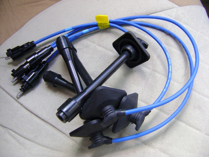

Поставил вот такие ББ провода =) Троение пропала, остался вибрация, думаю из-за подушек ДВС =)

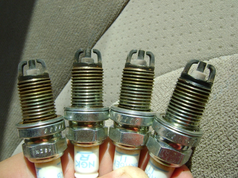

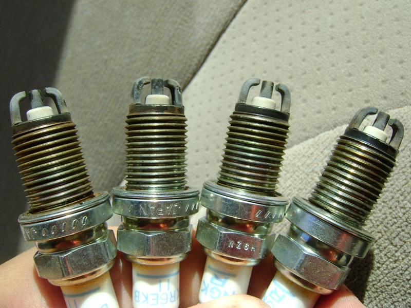

Вот состояние свечек, какие признаки?
1.jpg [ 264.22 КБ | Просмотров: 2556 ]
Лицевая сторона
2.jpg [ 249.25 КБ | Просмотров: 2556 ]
Другая сторона

внимательно осмотри цоколи свечек и внутренности наконечников ВВ проводов...и проверь ВВ провода на нормальном СТО..

ББ провода недавно менял, они новые от NGK, свечки в эти дни куплю, посмотрю поведение ДВС, иногда дергается, Редко но метко. Цоколи нормальные, на 4 свечке была немношка залита маслом резьбе
это маслице с колодца...это не влияет в малых количествах на троение, НО в больших может стать причиной!
 Заголовок сообщения: Re: "Троит" двигатель, пропала мощность, появилась вибрация, выхлоп не ровный...
СообщениеДобавлено: 23 авг 2011, 02:49
Сообщения: 12747
Масло на резьбе это косвенно указывает на колпачки.
