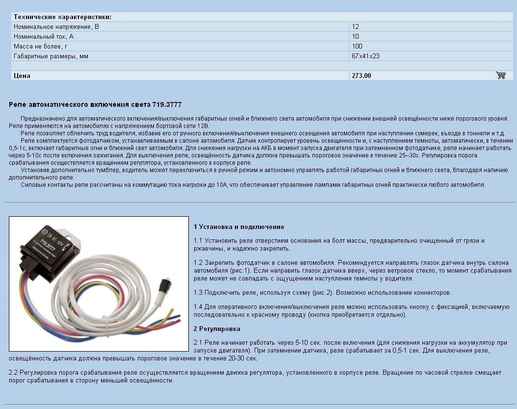

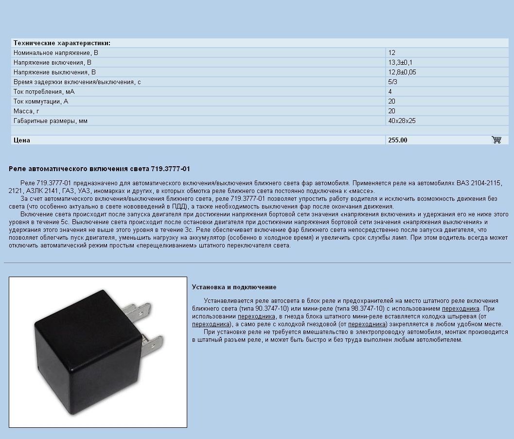

forist писал(а):
а у меня нет автосвета )))
А для тех у кого нет автосвета наша промышленность уже подсуетилась, и стоит не дорого.
На 1 фото - атосвет.
На 2 реле для ДХО.
А это их сайт :arrow: :arrow: :arrow: http://www.12v.ru/site.xp/049124049055053053055056053053049054.html - там и реле времени есть для бензонасоса.

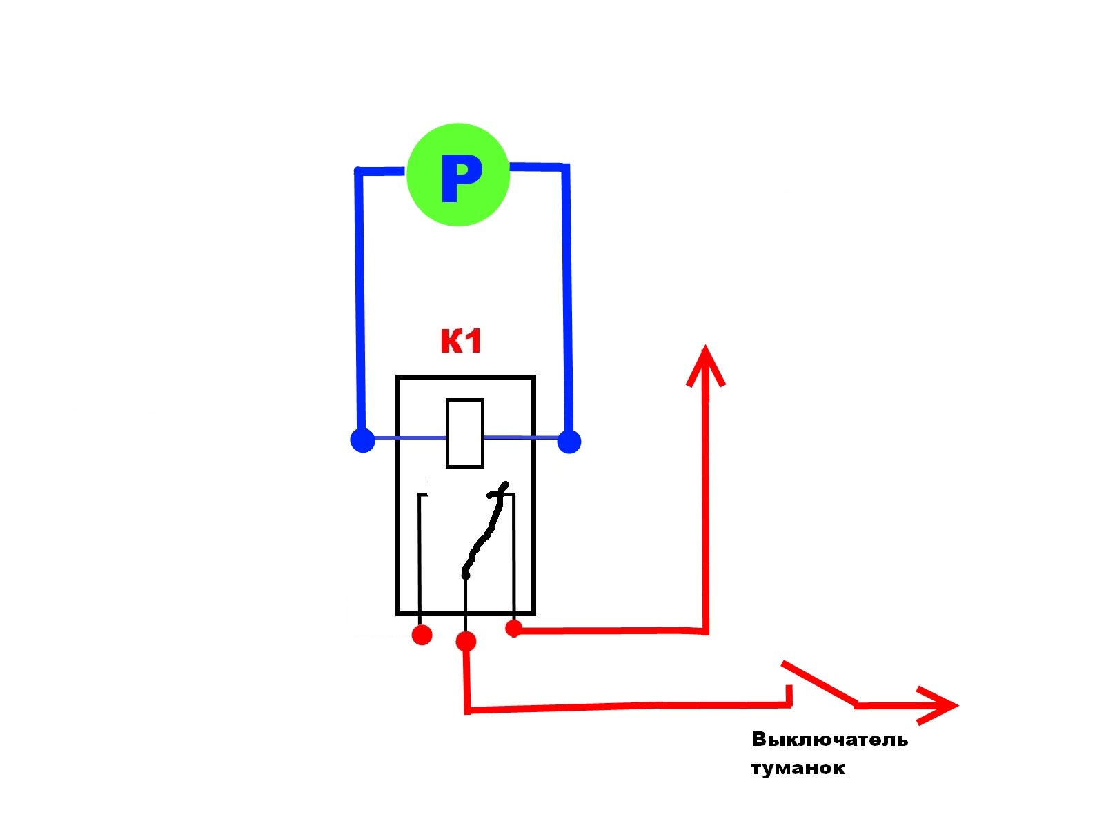

Решил я поставить реле на Р и между кнопкой туманок, чтоб туманки включались и выключались сами при снятии с Р, и вот все вроде хорошо, но через какое-то время реле начинает судорожно трещать, как будто напряжение подается импульсами, релюхи пробовал разные и с большим сопротивлением катушки и с маленьким все на 12v, результат один - реле начинают трещать. Наверное нельзя чтоб нагрузка была больше чем одна лампочка. Так что запитывать реле с лампочек Р,R,N,D,2,L не советую.
Делал как на рисунке.
схем.jpg [ 128.52 КБ | Просмотров: 2195 ]
 Заголовок сообщения: Re: ДНЕВНЫЕ ХОДОВЫЕ ОГНИ (ДХО)!!!
СообщениеДобавлено: 24 дек 2010, 16:28
Зарегистрирован: 28 июл 2009, 03:00
Сообщения: 96
Репутация: 99
А напряжение хотя бы цешкой какое на обмотке реле когда трещать начинает?
Была - Висточка SV 40, 4s-Fe, AT, золотистая
Есть - Виста 50, 1AZ-FSE, AT, серебро.
