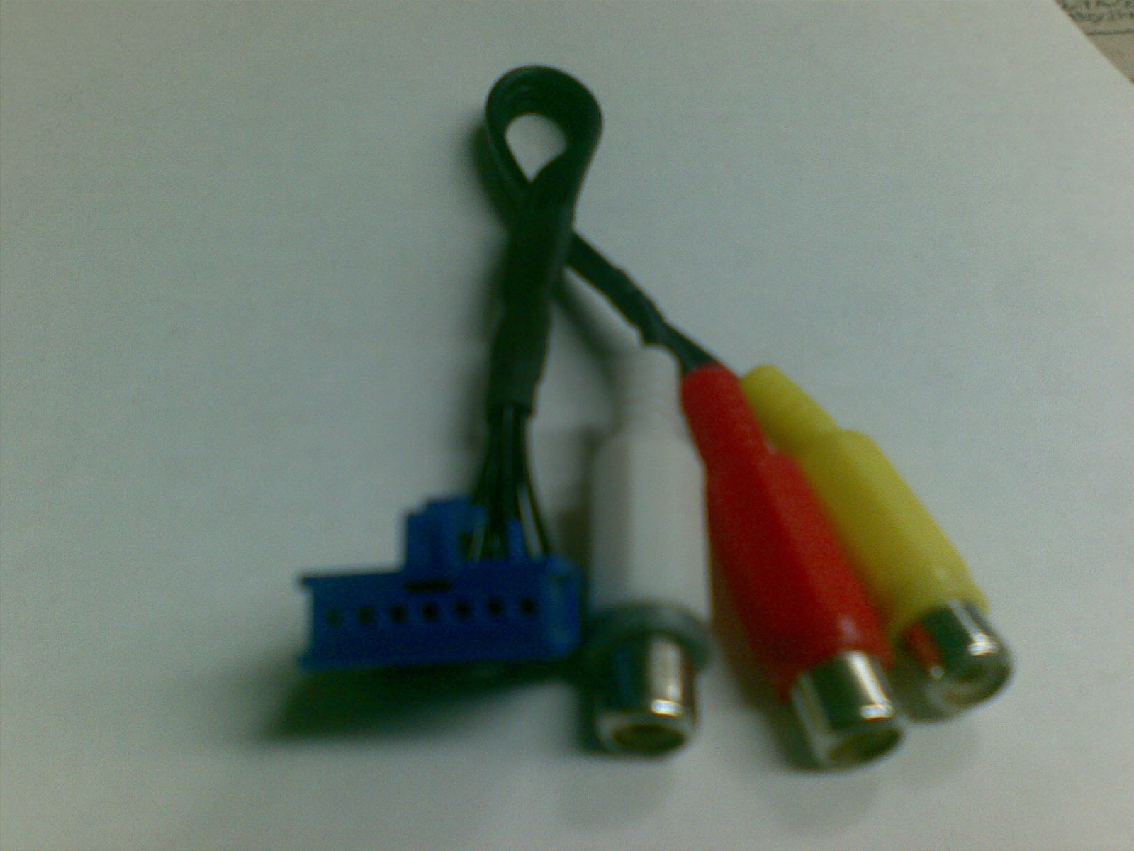

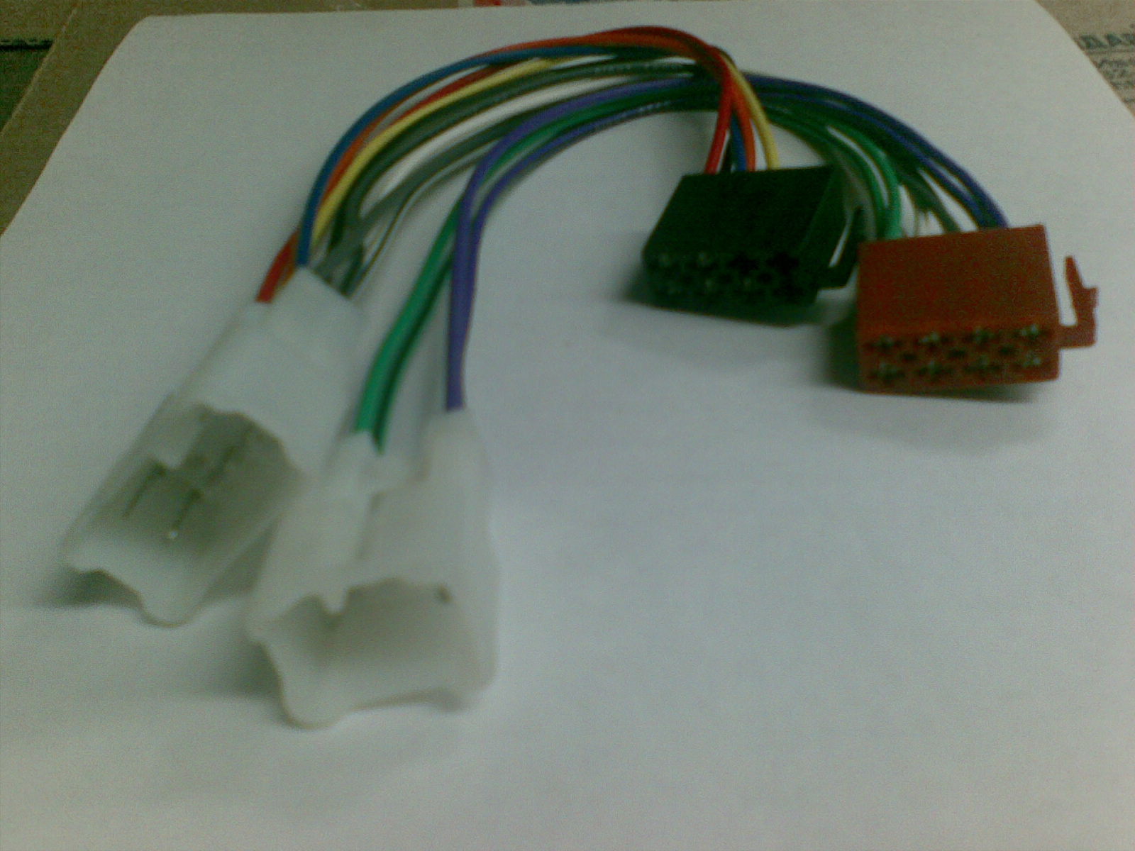

1.этот в штатный tv-тюнер втыкаешь и будет тебе видео-вход...
2.вот так переходник выглядит, со штатного разьёма в евро...
у нас эти штуки стоят 1.200р
2.300р
думаю в Москве не проблема их найти...

Спасибо огромное всем, но вот только разъёма у меня нет такого в штатной магнитоле (синий) у меня синий только двухрядный, а разъёмы со второй фотки не подойдут в новую магнитолу. Схемы у меня тоже такие есть в книге, может подскажите что и как мне дальше делать, что-то мой мозг как-то отказывается делать это. Не ругайтесь только, люди ведь разные бывают, зато знаете какой азарт сидеть и смотреть телик в машине... 8O
этот разьём в tv-тюнер втыкается, который у тебя в правом заднем крыле, ящик из багажника выташиш и увидещь его...

Цитата:
у нас эти штуки стоят 1.200р 2.300р
8O
ты это серьезно? я их по 150руб каждый купил...

а я первый не смог у нас найти :( в Грин сервисе говорят были по 200 р, щас нет, давно уже не спрашивал !!!
я разобрал тюнер и припаялся прям на разъемы, трудновато кнешно, но работает !

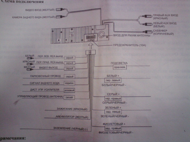

Вот такие выходы и входы у магнитолы Хёндай-h-cmd4011. Можно-ли запараллелить аудио-выходы с CD и аудио-выход с DVD или же звук с DVD нужно пропускать через TV-тюнер который в багажнике...

чего-то я не пойму, а что ты сделать то хочешь? у тебя ведь в этом апарате всё есть, и DVD и TV-тюнер, если хочешь чтоб мультик показывал просто видио подай на штатный тюнер и всё, а звук через динамики пусти...

а что такое RCA-выходы правый и левый...рядом с видео-выходом...
это ленейные выхода, для подключения внешнего усилка...вот задумаешь сабик себе поставить они тебе и пригодятся... :)
СообщениеДобавлено: 04 мар 2009, 18:24
Зарегистрирован: 29 июл 2008, 03:00
Сообщения: 71
Откуда: kemerovo city
хотя на саб у тебя отдельный выход, значит это фронтальный выход, тож для усила...
когда апарат ставить будешь, провод парковочный(серый) на массу прикрути, а то монитор показывать не будет...
СообщениеДобавлено: 04 мар 2009, 19:01
Зарегистрирован: 04 мар 2008, 04:00
Сообщения: 95
значит звук со всех считывающих устройств выходит в одном месте, а то я уж начал подозревать, что это аудио-выход с TV- и DVD-тюнера...
