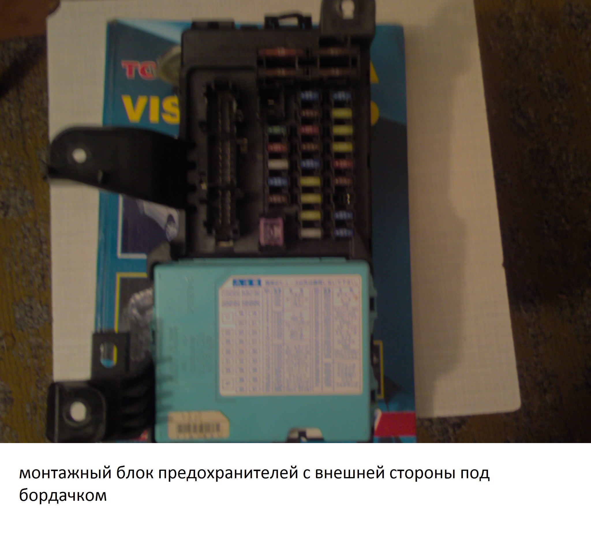

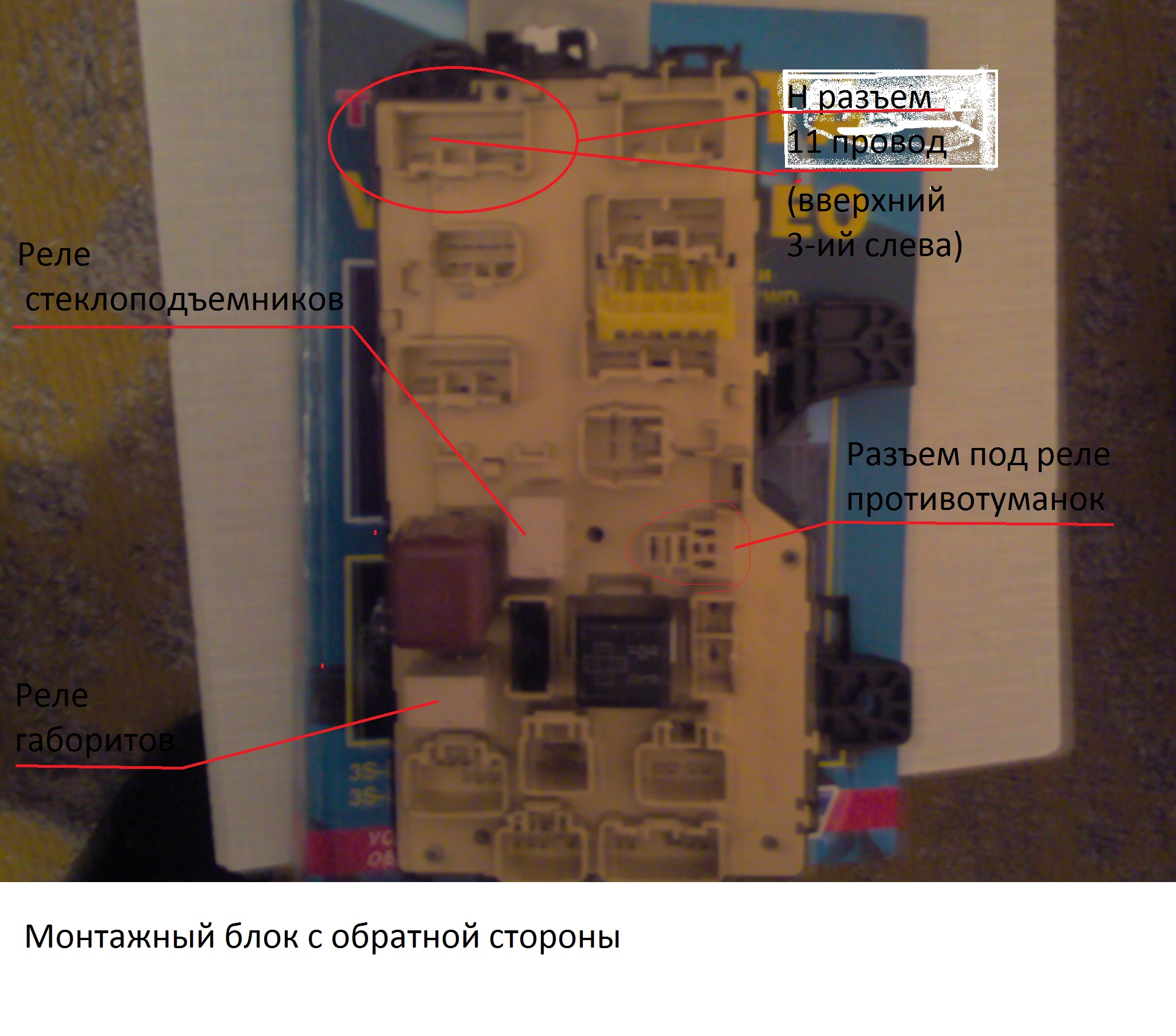

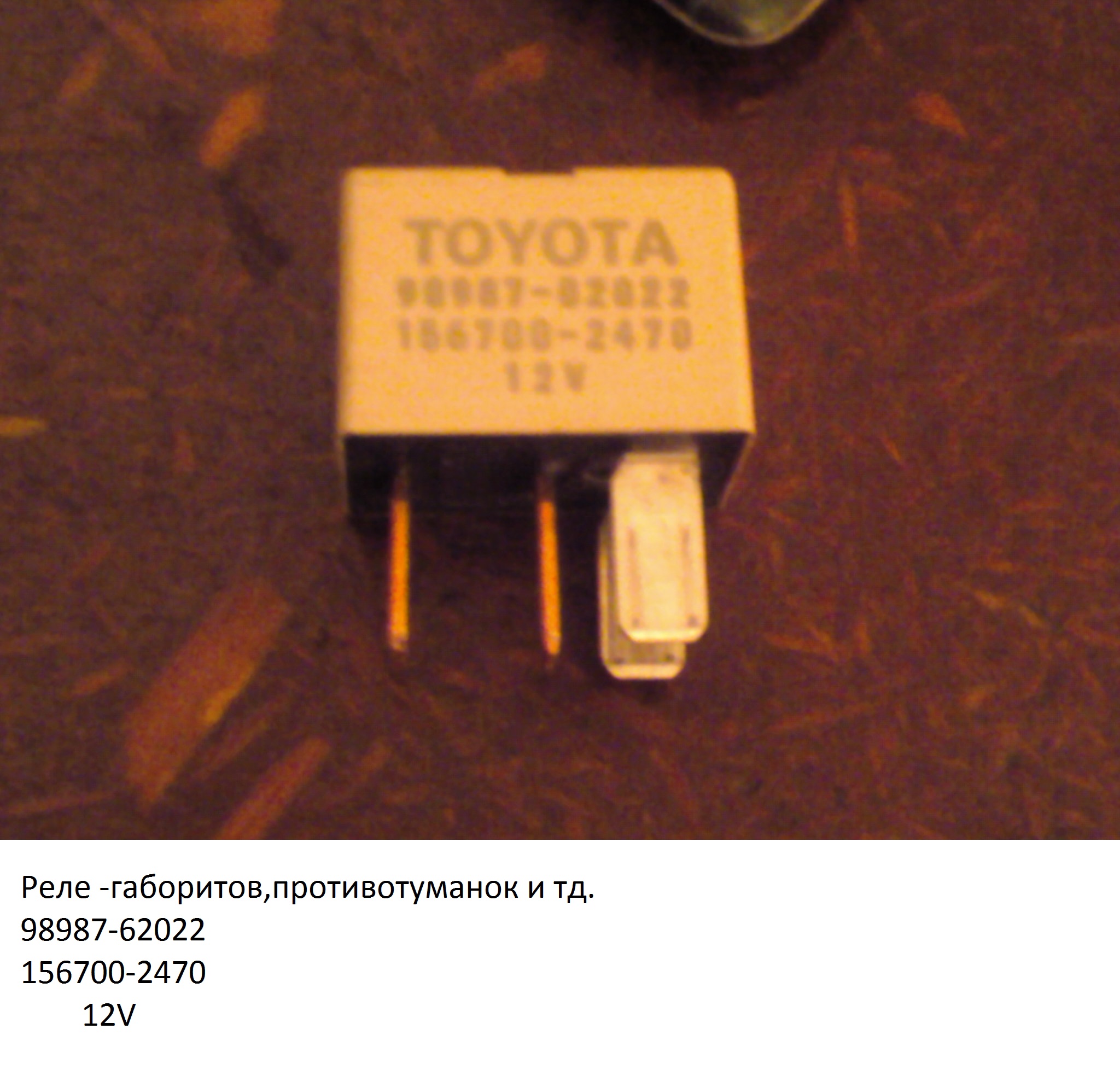

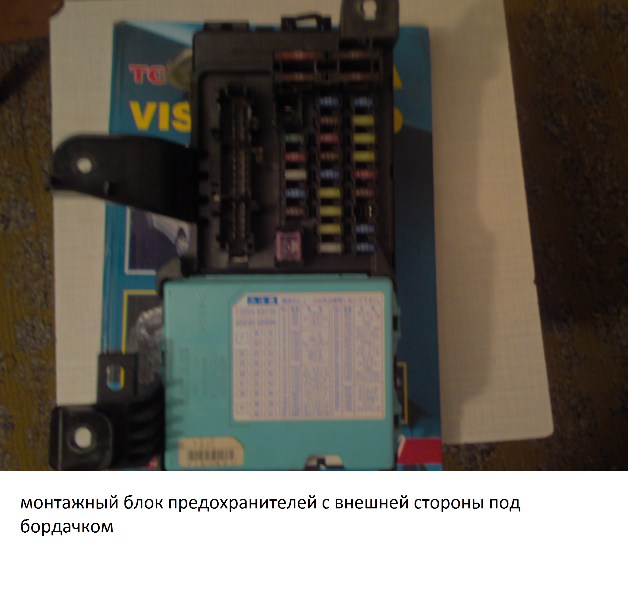

Как я и писал раннее провода для фар в бампере уже были. Далее были сняты безобразные черные заглушки и установлены оригинальные противотуманки. При включении габаритов я был не много расстроен-противотуманки не загорели. Но в душе я был готов к этому т.к. изучал комплектации Вист и должны быть: подрулевой переключатель или клавиша внизу справа от руля.У друга на короллке 2005 года они загорались с габоритами! Хочу сразу сказать большое Спасибо форумчанам отриагировавших на мое первое письмо.Основную информацию я подчерпнул здесь,но было все на буквах и я решил дополнить понаглядней.Еще раз всем Спасибо!!!
Итак нужны:
1. Реле 98987-62022
156700-2470
Оно на фото(для наглядности и для образца вы можете посмотреть в монтажном блоке предохранителей моторного отсека,один в один.
2. Клавишу по размеру заглушки справа от руля(можно сделать без клавиши,будут гоореть при включении габоритов)
И так снимаем бордачек. Далее откручиваем 3 болта монтажного блока,чтобы более менее на проводах повернуть к себе для установки реле. Устанавливаем купленное реле. Далее ищем 11 провод в штекере идущиму к разъему (Н) и делаем туда припайку другого провода желательно подлинее.Выводим этот припаенный провод на клавишу тоже заранее приобретенную,второй контакт клавиши подсоединяем к минусу по народному к массе.( Кто хочет без клавиши-может сразу же под бардочком найти массу и закрепить к ней и противотуманнки будут гореть при вкючении габоритов.Но считаю это не принципиально т.к. при длительной ночной стоянке с включенными габаритами и выключенным двигателем приведет к быстрому разряду аккамулятора.Собираем все обратно и в путь!
Всем Спаибо!

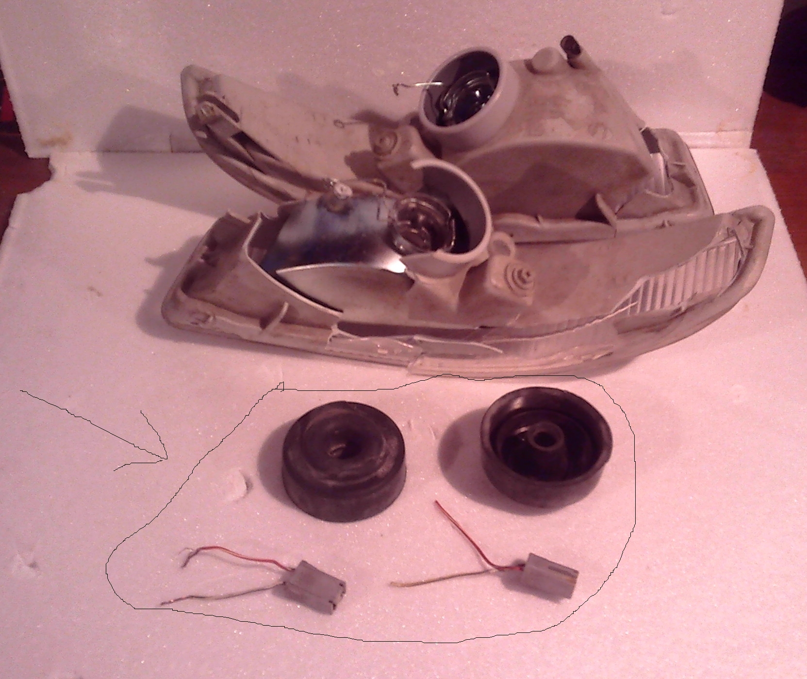

Задумал подключить туманки к своей Висте, возникло немного вопросов, у нас в Барнауле продаются дубликаты туманок, так вот они идут "голые", т.е. без резинок, уплотнителей и плафона на лампу, если купить такую, можно ли найти этот "фарш"? или не стоит брать эти туманки, и ещё один,хочу чтобы они включались без включения габаритов (фар), как нужно изменить схему подключения, чтобы включались только кнопкой (или подрулевым переключателем)?
Что посоветуете?

Вот этот фарш тебя интересует? Если да то забирай.

А по чем туманки-то и где если не секрет? А фарш мона и от других впихнуть! :wink:

Это обломки туманок их только на запчасти,нестоят они ничего и находятся в Новосибирске.Невыкинул только потому что уборки в гараже небыло. Кстати оригинал бу. в новосибе 2500 пара

Вы человеку кучу "счастья с картинками" показали\наобещали, а у него машинка-то какая смотрели?
У него ж Toyota Vista 08.2000 г. рестайл., значит и туманки другие и "фарш" - соответственно...

каюсь был неправ :neutral:к послерестайлу ничего не подойдет

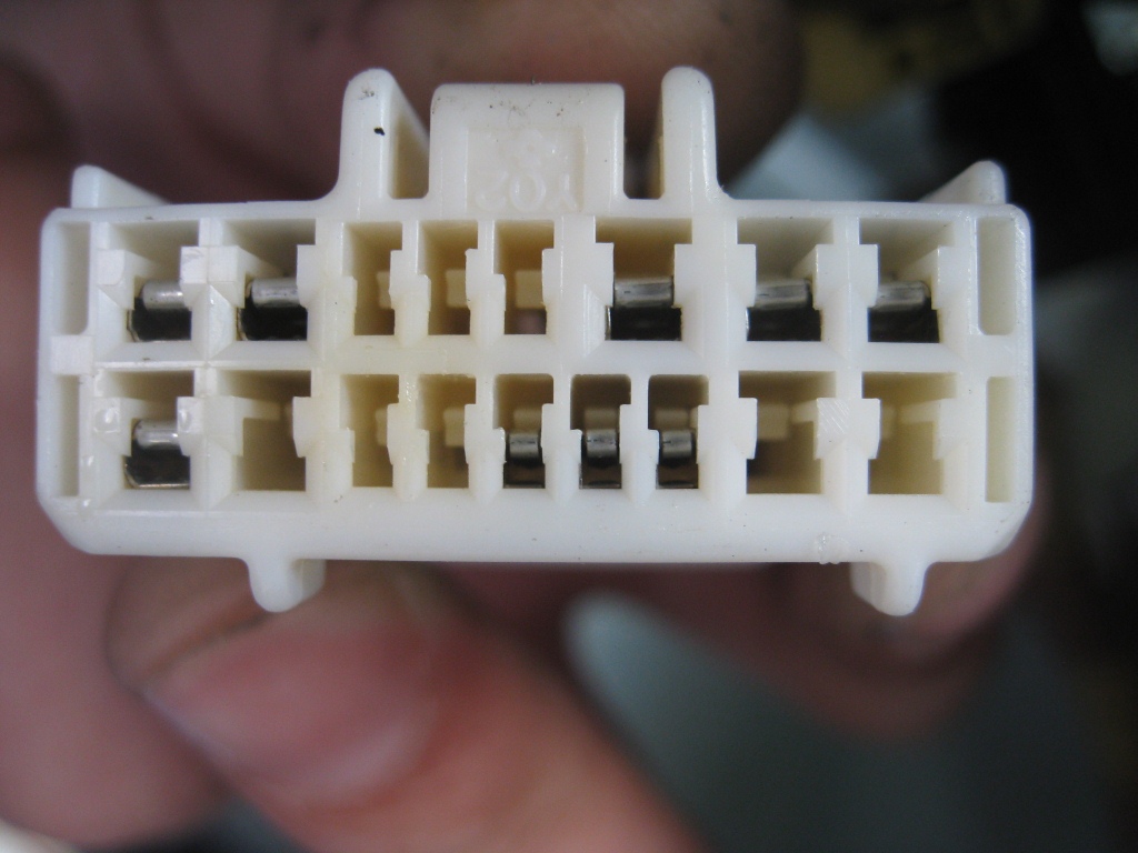

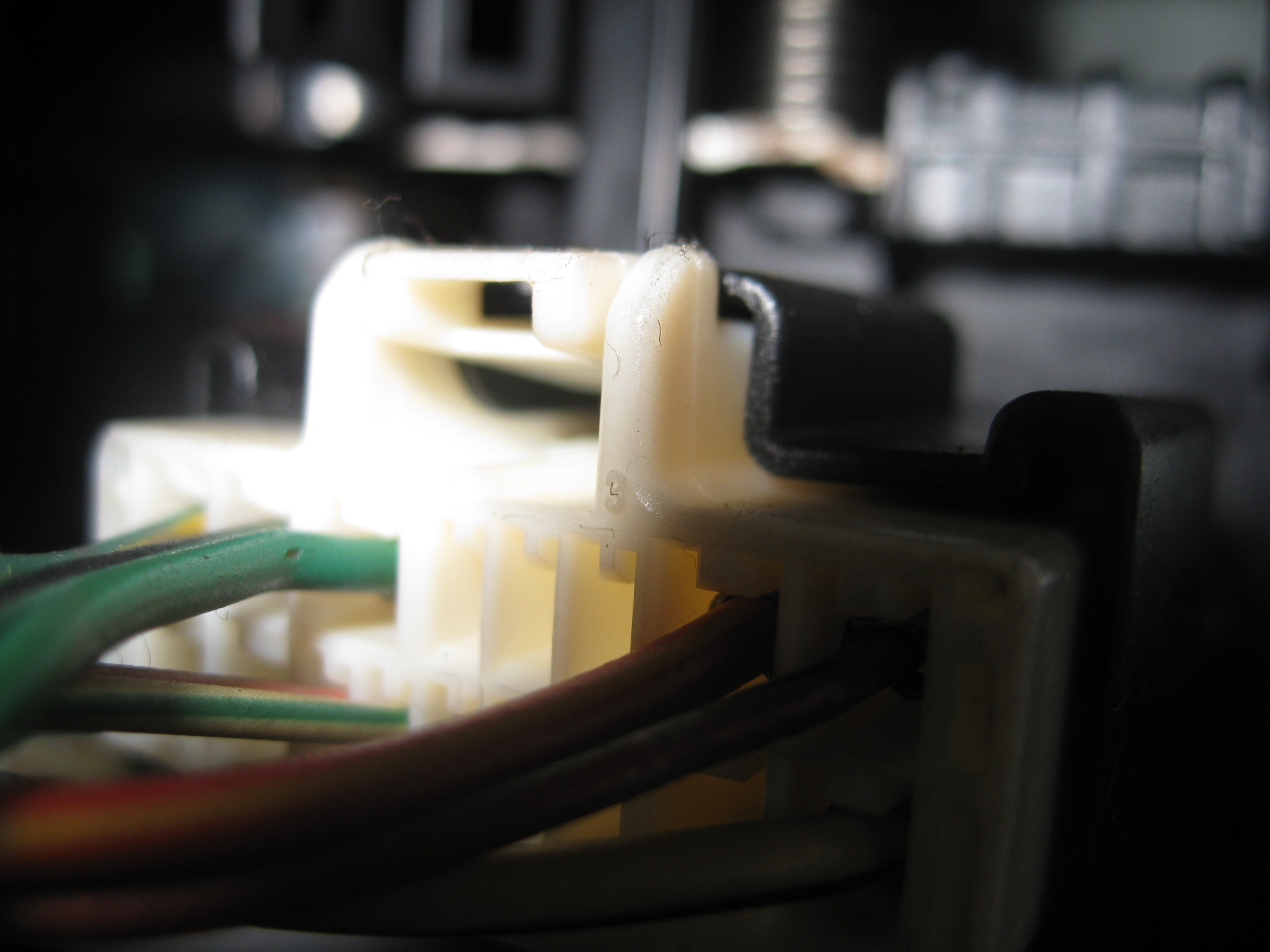

Решил посмотреть, что у меня имеется для подключения ПТФ.
1. Сами ПТФ уже стоят - стояли при покупке. Подключены они к штатной проводке или нет - не знаю. Так было, без снятия бампера не воткнул, как посмотреть, куда они подключены. Тем более погода сейчас не располагает к лазанию под машиной.
2. Реле скорее всего не стоит. Не стал смотреть, так как после пункта 3 решил, что смысла сейчас особого в этом нет.

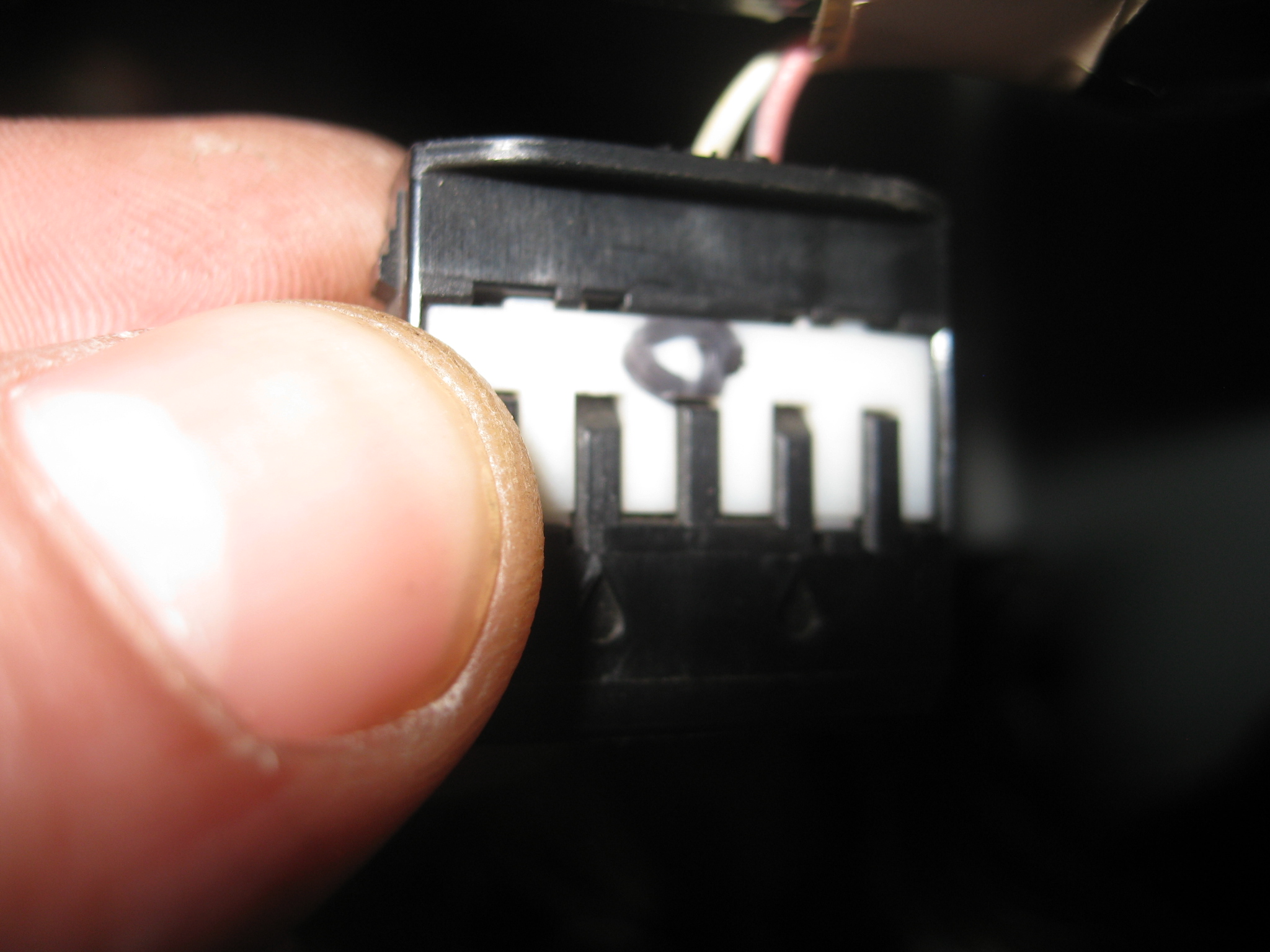

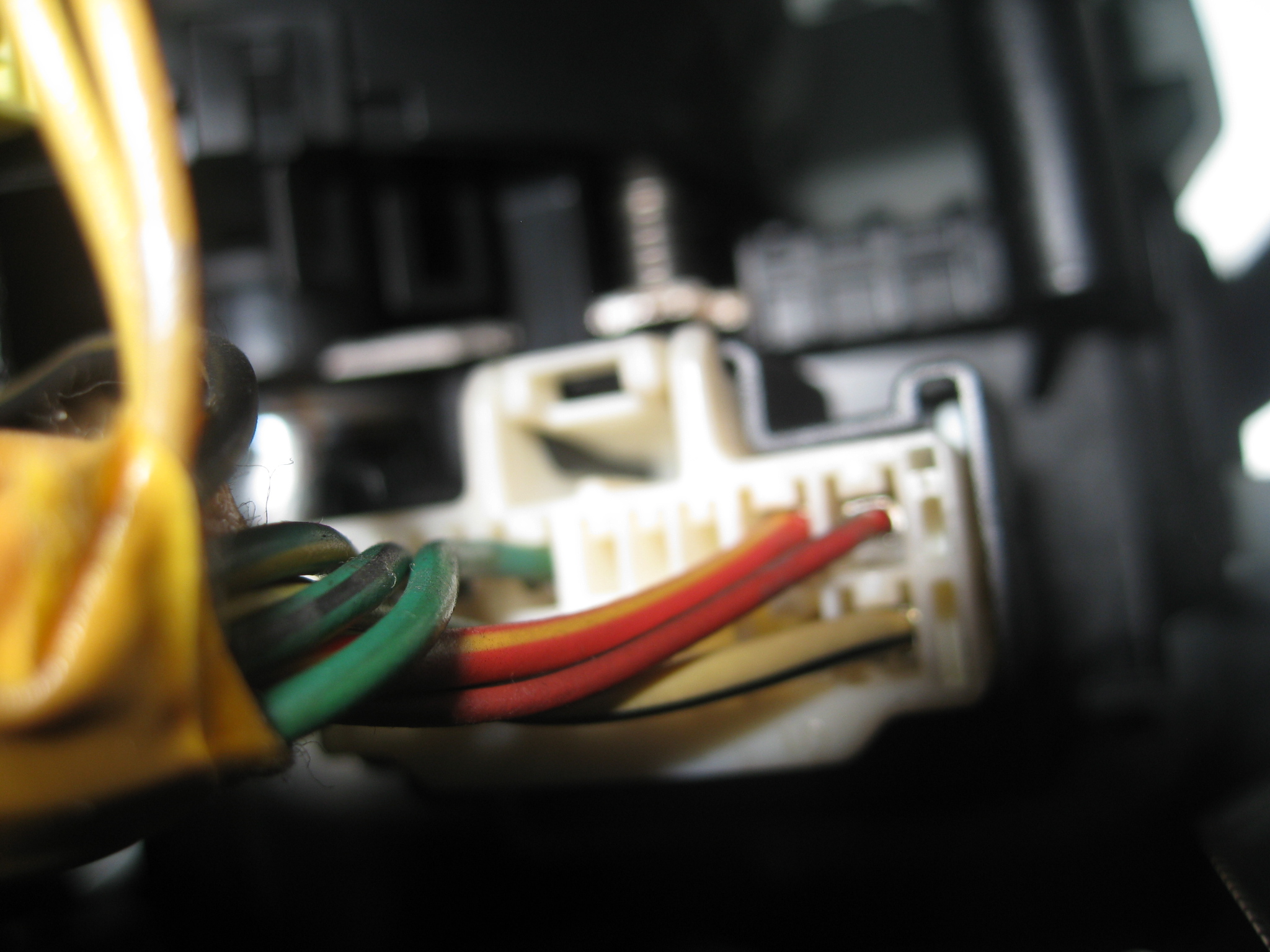

3. Решил найти фишку для подключения кнопки или посмотреть, что идёт в клюшку поворотников (так как, видимо, буду менять её на с колечком). Что имеем: фишку для подключения кнопки не нашёл. Может просто не нашёл, но у меня такое ощущение, что нет её там. Вытаскивал блок с 3 реле (точнее с одним одиноким, 2 места вакантны. Кто подскажет - для чего они, те которые 2 вертикально?), снимал заднюю белую крышку за этим блоком, шарил, шарил - ничего не нашёл. Но может просто не нащупал.
Но так как решил ставить клюшку с колечком - полез туда, смотреть, как там обстоят дела.
Прилагаю фотки, какой штекер идёт в клюшку поворотников.
light plug 1.JPG [ 863.97 КБ | Просмотров: 13393 ]
light plug 2.JPG [ 822.52 КБ | Просмотров: 13393 ]
light plug 3.JPG [ 213.73 КБ | Просмотров: 13393 ]
Судя по количеству проводов, проводки для ПТФ там нет. Или я не прав? У кого ПТФ с колечка включаются - можете глянуть, сколько у вас там проводов?

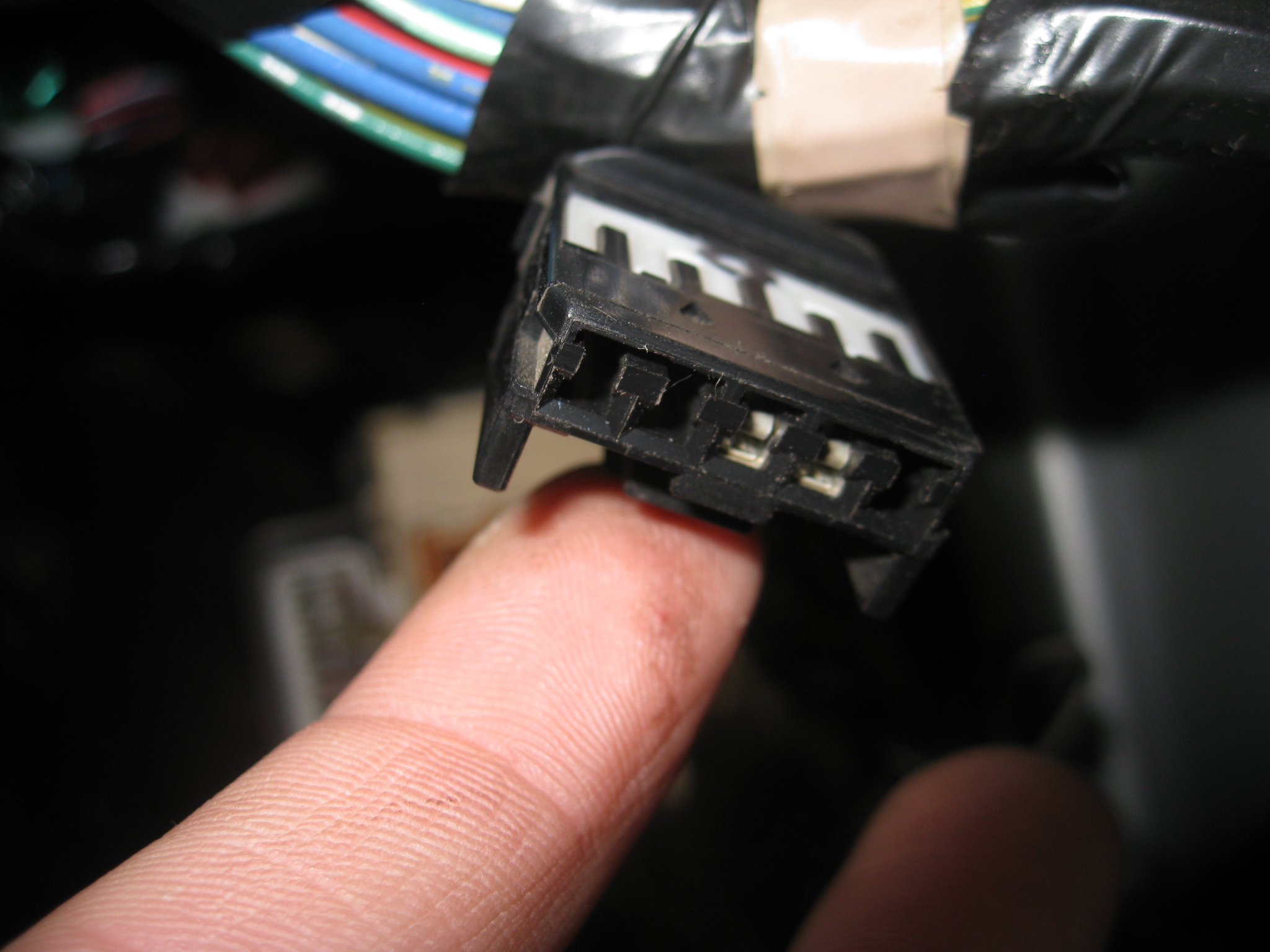

Нашёл вот такую фишку ещё. Кто знает, для чего?

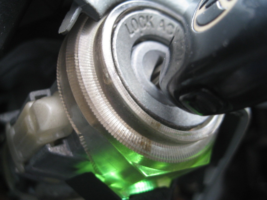

А ещё когда снял под рулём кожух - увидел подсветку замка зажигания:
ignition lightning.JPG [ 228.87 КБ | Просмотров: 13393 ]
При надетом кожухе никакой подсветки не видно. А должно быть? Думаю, здорово бы смотрелось.
