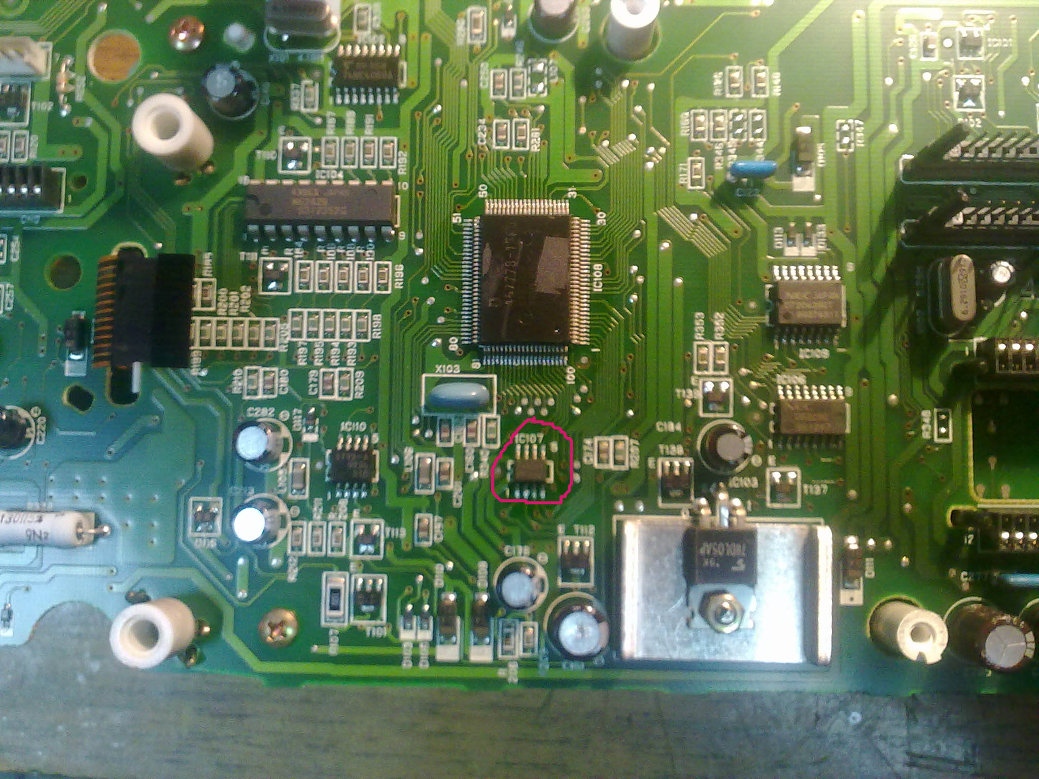

Сегодня разобрал приборку без тахометра снял данные с c46cm3
80 FF 80 FF FF FF FF FF BA AC DC FF BA AC DC FF
BA AC DC FF FF FF FF FF FF FF FF FF 25 FD 25 FD
25 FD 05 EB FA EA DD FF 05 EB FA EA DD FF 05 EB
FA EA DD FF E3 FD 76 CB DC FF E3 FD 76 CB DC FF
E3 FD 76 CB DC FF FF 80 FF FF FF FF FF FF FF FF
FF FF FF FF FF FF FF FF FF FF FF FF FF FF FF FF
Далее все ff забито.
По одометрам значилось 235347; 3841,8; 1858,0
Осталось дело за малым узнать как эти пробеги закодированы.
Номер приборки 83800-32140 457300-0521.
Вот что нашел на просторах интернета
Кодировка пробега.
Рассмотрим алгоритм пересчета пробега в спидометрах с EEPROM, 93с46, 93с56, 93с66, 93A57, и их модификаций. Данный алгоритм очень прост, и применяется на большинстве автомобилей TOYOTA, а так же других японских и корейских автомобилях. В основном это спидометры DENSO. Начиная с 2006 года, TOYOTA немного видоизменила алгоритм пересчета пробега. Изменились адреса, а так же по-другому стали пересчитываться младшие цифры пробега.
Старый тип спидометров (тип 1).
Пробег в этих спидометрах занимает 3 байта+1 пустой байт, и повторяется в дампе 3 раза.
Первый 08h,09h,0Ah,0Bh.
Второй 0Ch,0Dh,0Eh,0Fh.
Третий 10h,11h,12h,13h.
По адресам 0Bh, 0Fh, 13h. В левом полубайте находятся сотни тысяч пробега, в правом полубайте десятки тысяч пробега. По адресам 08h, 0Ch, 10h. В левом полубайте находятся единицы тысяч пробега, а в правом сотни километров. По адресам 09h, 0Dh, 11h. В левом полубайте находятся десятки километров пробега, а в правом единицы километров пробега. Каждая цифра пробега хранится в инверсном виде. Например, цифра 1 будет преобразована в E, а 5 в A. Это можно записать в виде выражения (ПРОБЕГ НА ОДОМЕТРЕ) NOT=(ПРОБЕГ В ПАМЯТИ). Здесь операция NOT, это инверсия. Ещё можно записать так, 0Fh-(ПРОБЕГ НА ОДОМЕТРЕ)= ПРОБЕГ В ПАМЯТИ.
Если пересчитать мой пробег 235347-DCACB8 получаем разницу с дампом в одну последнюю цифру обозначающую единицы километров пробега (может я ошибся когда данные с приборки списывал).
Перешил свою приборку дорестайл с телевизором 83800-32010. Покатаюсь отпишусь.
В редакторе дампа программатора могут быть перевернуты старший и младший байты
в этом случае действуем по алгоритму:
У кого нет калька на Тайоту вот пример алгоритма от danko.
0000: FF80 FFFF FFFF FFFF CEAA FFE7 CEAA FFE7
0008: CEAA FFE7 FFFF FFFF FFFF FFFF EC95 EC95
0010: EC95 EC95 CEA9 FFE7 EC95 CEA9 FFE7 EC95
0018: CEA9 FFE7 EC95 CEA9 FFE7 EC95 CEA9 FFE7
пробег CEAA FFE7
swap
ААСЕЕ7FF = Е7СЕАА not = 183155km
новый пробег к примеру: 123155km
123155 not = EDCEAA = AACEEDFF
swap
0000: FF80 FFFF FFFF FFFF CEAA FFED CEAA FFED
0008: CEAA FFED FFFF FFFF..............
Данные по кодировкам накопал здесь http://phreaker.us/forum/showthread.php?t=9732
http://www.web55.ru/book/index.php?id_article=6
Если администратор разрешит выложу hex файлы с обоих приборок.
Добавлено спустя 17 часов 9 минут:
После перепрошивки почему-то сбросились одометры А и В.
Проехал 20 км. после сброса- полет нормальный. Все одометры работают, как положено.
Исправил одну цифру в трех местах- результат пробег уменьшился на 200 тыс. км.
Вся процедура прошивки занимает 1 час.
Из инструмента: паяльник с тонким жалом, фен (для выпивания микросхемы), программатор + панелька (панелька потребовалась т.к. мой программатор шьет микросхемы только в DIP корпусах.
Фото панели дорестайл с телевизором (верхняя плата уже снята), красным обведена микросхема флешь памяти, где записан пробег.
