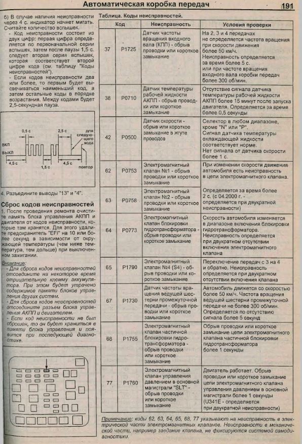

Dimasik Эл писал(а):
Коды ошибок считывал?
Да. 67 показал.
 Заголовок сообщения: Re: АКПП не переключается с 3-й на 4-ю скорость (М мигает, v50, прогретая)
СообщениеДобавлено: 26 апр 2018, 07:54
Сообщения: 246
Откуда: г. Зима Иркутская.обл
Репутация: 421
Да. 67 показал.
ошибка.JPG [ 157.54 КБ | Просмотров: 13441 ]

Это да, спасибо. Я счас мастера жду пока освободится. Говорит будет поддон снимать и там смотреть что к чему.
Добавлено спустя 1 день 7 часов 32 минуты 42 секунды:
Всем привет. Был сегодня у мастера. Сняли поддон коробки, сняли фильтр , и ничего не обнаружили. Все фишки на месте, ничего отпаенного не увидели. Сняли мозги, химиев прошлись по разъёмам , продули. Ничего не изменилось. Только почему то на диагностику не поддается, двигатель видит , а коробку нет.Поехал к другому мастеру, которого эти же мастера посоветовали, спец по коробкам как они говорят, и он тоже на диагностике коробку не увидела. Что-то он там сбросил мне, сказал чтоб 30 км ездил очень спокойно. И какое то время коробка будет вести себя не адекватно, пенать , дергать, буксовать. Потом в норму придет. Короче без результатно. Говорит если после этого не поможет ,то надо мозги перепаивать
