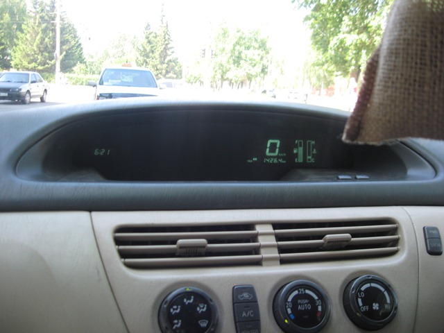

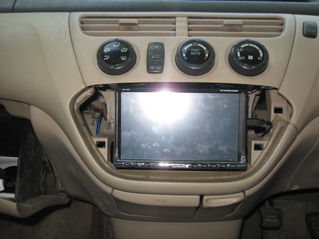

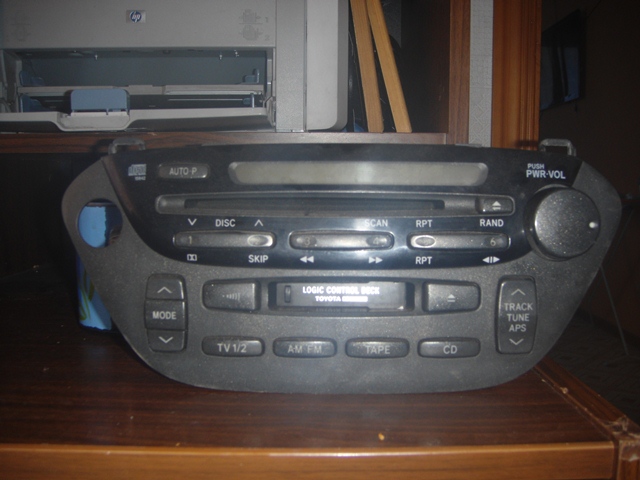

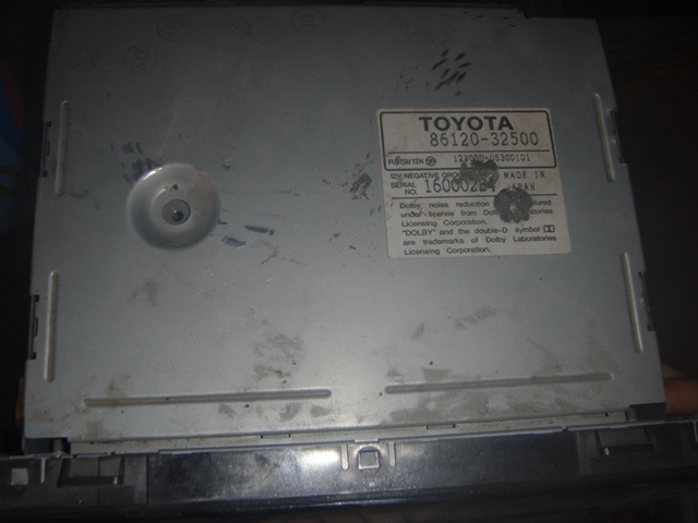

СообщениеДобавлено: 14 июн 2012, 17:58
Зарегистрирован: 13 июн 2012, 11:54
Сообщения: 6
Откуда: Г.Заринск
О машине: 1998г, 1,8л. 1ZZ
uraStav писал(а):
Максимус22 писал(а):
Мне нужно чтобы он не как телевизор работал, а как тохометр и т.д. т.к. патифон с дисплеем. Ну дак что ктонить знает как наладить потеху?
так это понятно. поэтому и спрашиваю и перенаправляю на тему. смысл в том, что предыдущий хозяин мог воткнуть не ту магнитолу. в магнитоле есть плата, отвечающая за вывод всей информации на дисплей. какая у тебя магнитола родная? номер с корпуса перепиши и покажи.
Вот фото родного патифона!
Добавлено спустя 5 минут 10 секунд:
фото мультивижна
Добавлено спустя 9 минут 11 секунд:
вот фото новой магнитолы
IMG_0041.JPG [ 83.2 КБ | Просмотров: 2323 ]
Комментарий к файлу: 1
DSC02856.JPG [ 106.72 КБ | Просмотров: 2326 ]
Комментарий к файлу: 2
DSC02857.JPG [ 121.34 КБ | Просмотров: 2326 ]
Комментарий к файлу: фото мультивижна
IMG_0038.JPG [ 79.13 КБ | Просмотров: 2326 ]
 Заголовок сообщения: Re: Не работает мультивижн
СообщениеДобавлено: 14 июн 2012, 18:54
всё верно. этой магнитолой (86120-32500) комплектовались машины с мультивижном.
возможно джостик, возможно накосячили с переустановками магнитол. в вышеуказанной теме есть инфа, как подключать неродной майфун, при этом оставить функционал мультивижна. рекомендую внимательно почитать эту тему.
