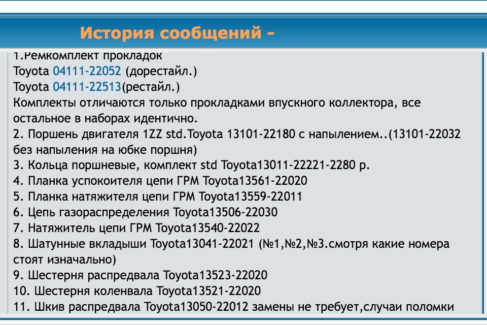

Доброго времени суток всем !!!!!!!!!!подскажи какие запчасти нужны и где их лучше заказать потому что цены в Магадане просто астрономические а масло просто улетает

Уважаемый Лелик... К стати у нас в новосибе тоже есть " Лелик":)), Вы прочли темку, не? Здесь всегда рады Вам помочь, но все же... Сколько уже можно про этот список запчастей то говорить!!!
Добавлено спустя 54 минуты 30 секунд:
Ну что, список понятен?
