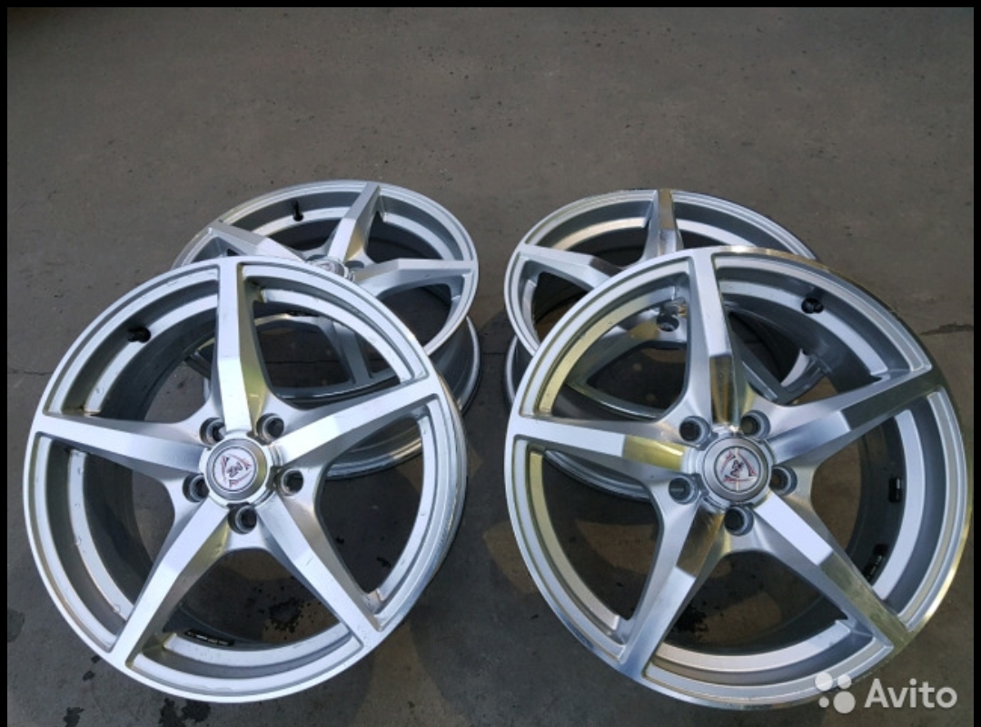

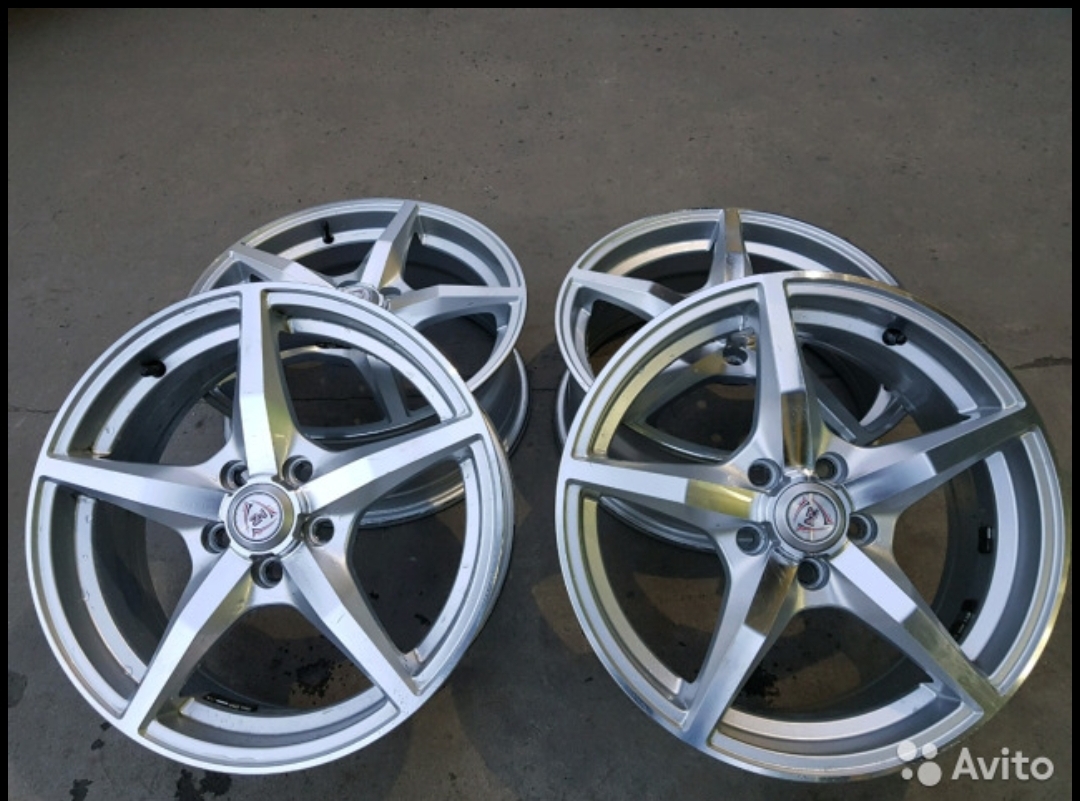

Мужики, выбираю диски себе на 16, вот какие вам больше по душе. Дак вот встает вопрос с размером резины. Продавцы настойчиво предлагают 205.55.16, хотя по калькулятору мне больше нравится (может я все таки ошибаюсь) 205.60.16. Расскажите.
Screenshot_20180503-150033_Avito.jpg [ 464.83 КБ | Просмотров: 24342 ]
Screenshot_20180503-153834_Gallery.jpg [ 544.92 КБ | Просмотров: 24342 ]

205|60|r16 само то))) :good: :good: :good:
Встанут? Шоркать не будут, а то у меня малость просевшая машинка...

четыре года - полет нормальный))) на счет просевшей не подскажу, но там разница всего 10 мм.

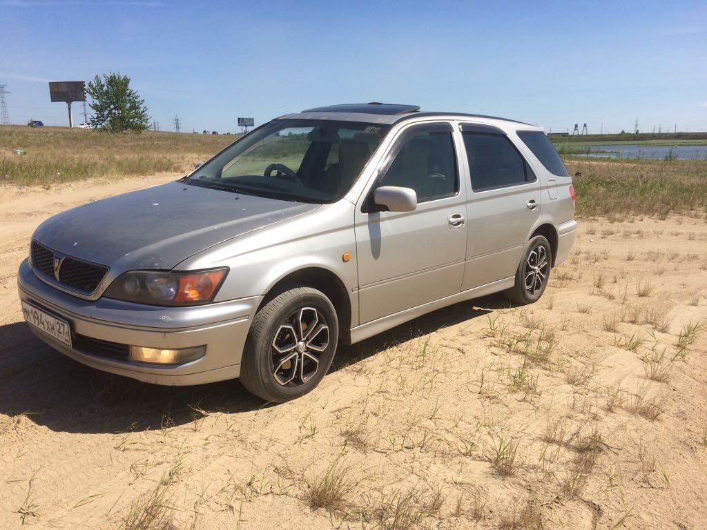

Поставил себе диски от Приуса. Вроде не так уж плохо смотрятся...

Размер резины какое?
СообщениеДобавлено: 08 май 2018, 11:36
Зарегистрирован: 07 окт 2016, 05:52
Сообщения: 30
Откуда: г. Владивосток
О машине: SV55, 2.0л., А/Т, 4WD, 3S-FE
205/70R15
Машина поднята на проставки. Перед 2,5 см., зад на 2 см проставка, из-за рычага тоже 2,5 получается...
По дискам - они шире штатных и резина сзади терла об пружины, пришлось покупать проставки на колеса. 0,5 см хватило.

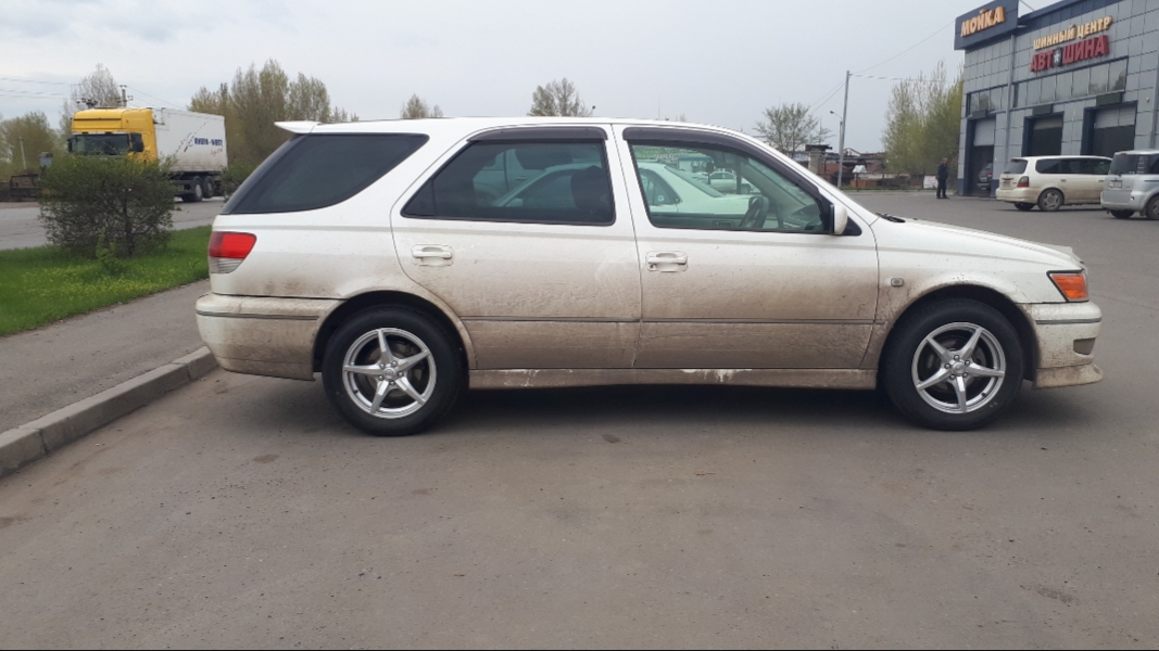

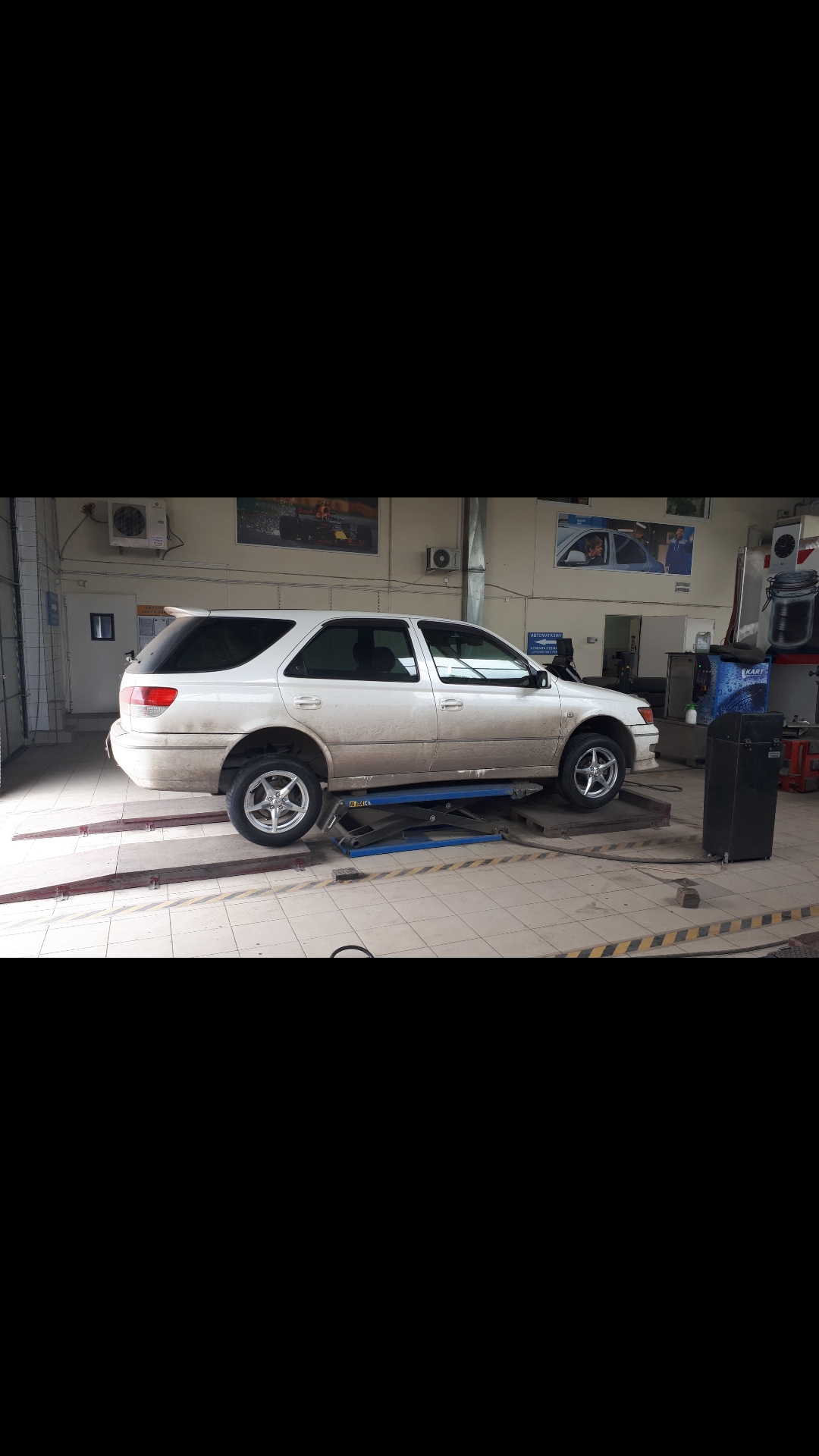

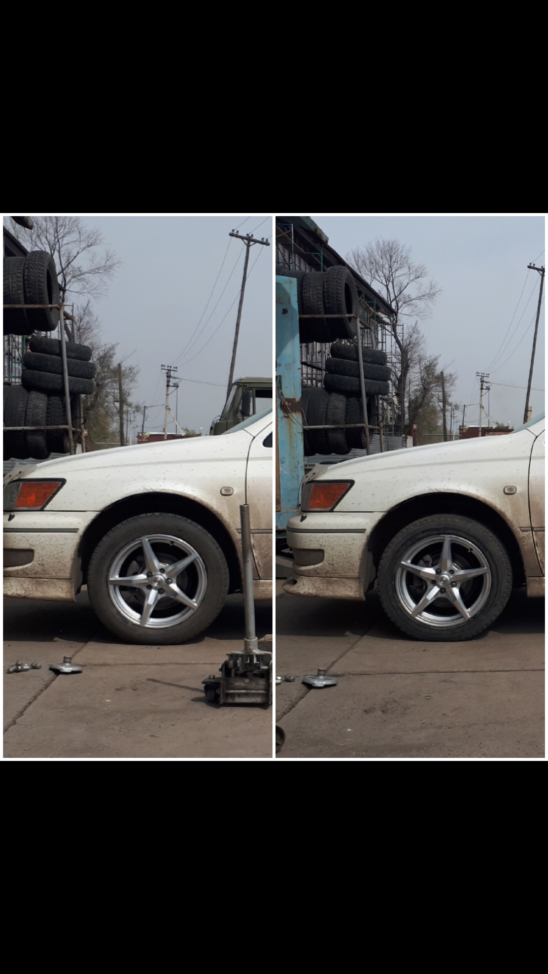

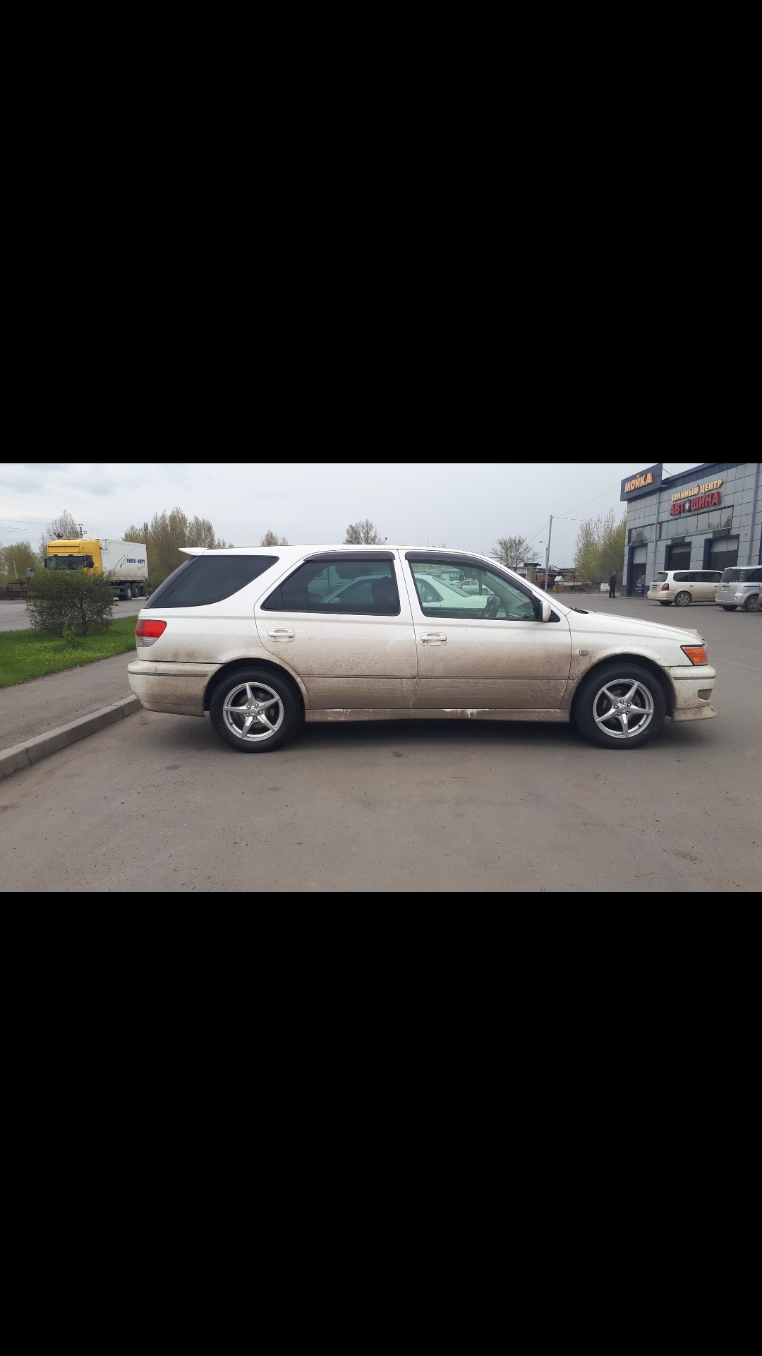

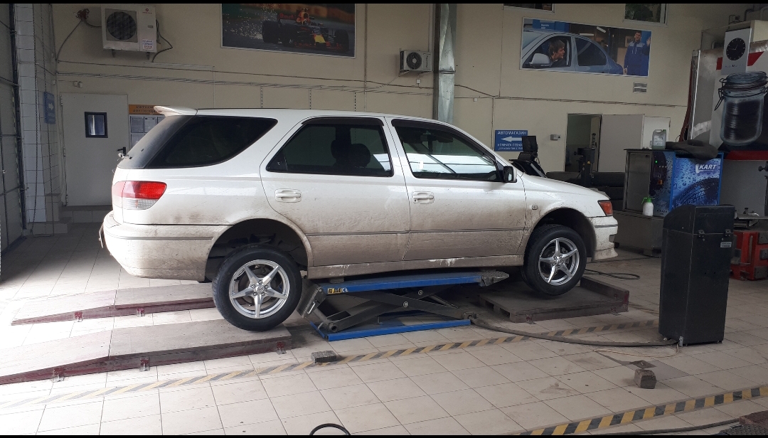

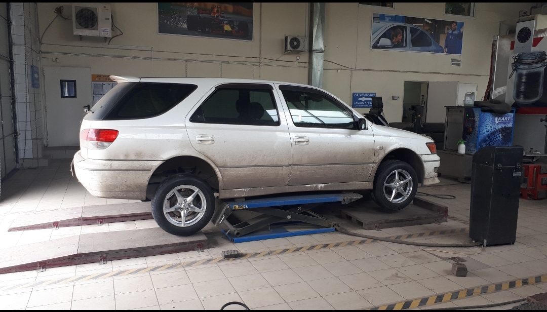

Всё я тоже обулся.

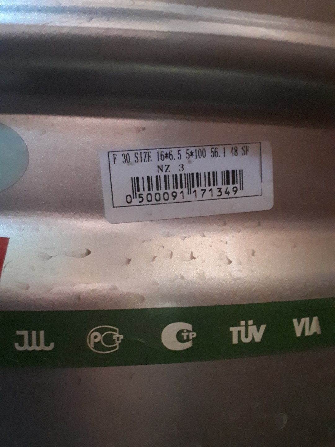

Литье на 16, вот такая маркировка
20180514_134318.jpg [ 901.12 КБ | Просмотров: 24159 ]

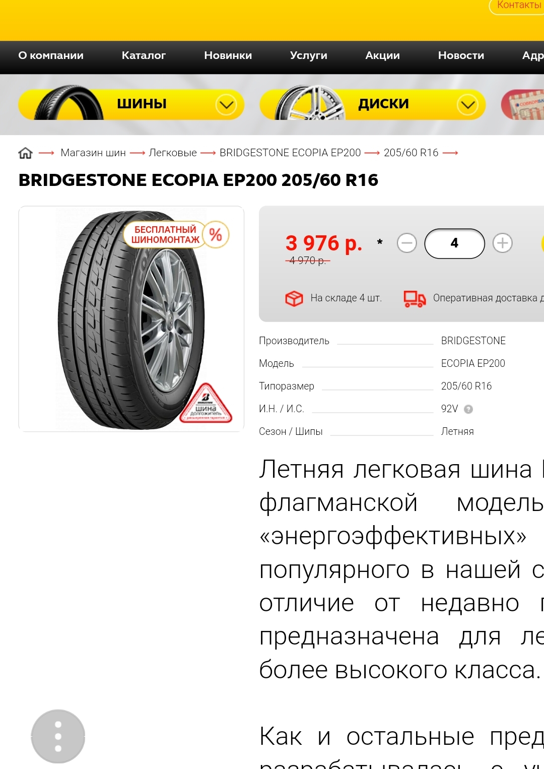

Шины Bridgestone 205.60.16
Screenshot_20180514-134700_Samsung Internet.jpg [ 427.57 КБ | Просмотров: 24159 ]

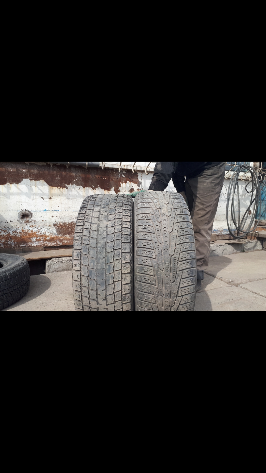

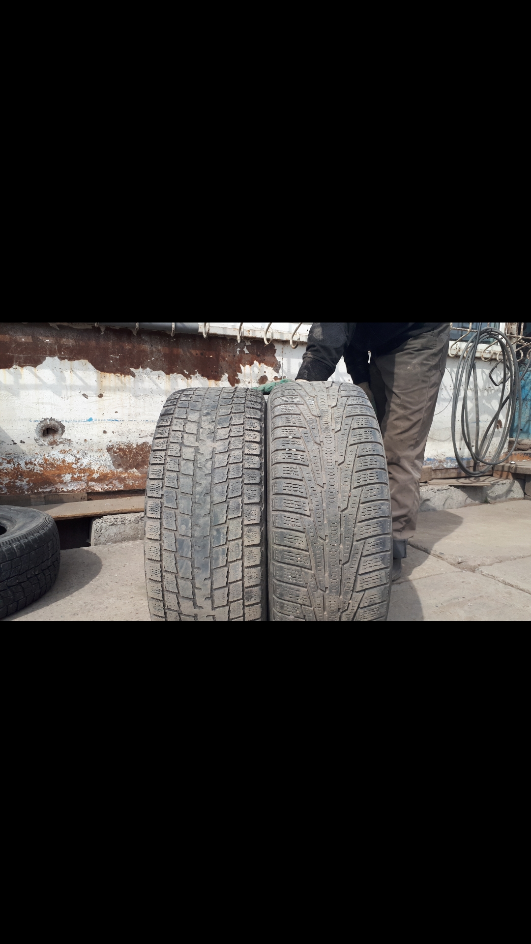

Перед выбором и на форуме почитал, советовался, и поехал на шинку, попросил чтоб мне прикинули 205.55.16 и 205.60.16. Ещё хотел посмотреть 195.60.16, но их не было, но мне сказали, что резина смотрелась бы "домиком"
Screenshot_20180514-133746_Gallery.jpg [ 626 КБ | Просмотров: 24159 ]
Разница между 60 и 55 профилем сантимера1,5
Screenshot_20180514-133805_Gallery.jpg [ 588.68 КБ | Просмотров: 24159 ]
Вот так они смотрятся, осталось только помыть машину, но у нас дождь начался, позже.
Screenshot_20180514-133836_Gallery.jpg [ 465.01 КБ | Просмотров: 24159 ]
В общем, я доволен и размерностью и видом. Сзади на днях поставил дисковые тормоза и заменил задние аморты в сборе от Виша zne10.
Добавлено спустя 2 минуты 28 секунд:
А так на подьемнике смотрелась, почти Хорёк)))
Screenshot_20180514-133845_Gallery.jpg [ 475.44 КБ | Просмотров: 24158 ]
Voir Paris et mourir!

Слушай, если не трудно, обрежь черные части на фото, да закинь в нормальном виде. А то машина слишком далеко получается.
в диаметре должно быть 2 см., в радиусе собственно 1 см.

Вот
20180515_192032.jpg [ 372.58 КБ | Просмотров: 24118 ]
20180515_192006.jpg [ 459.37 КБ | Просмотров: 24118 ]
