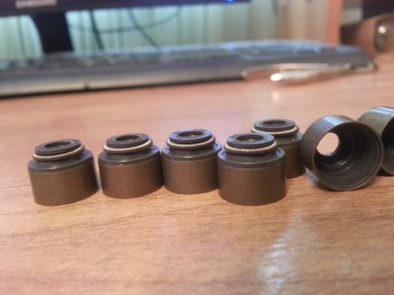

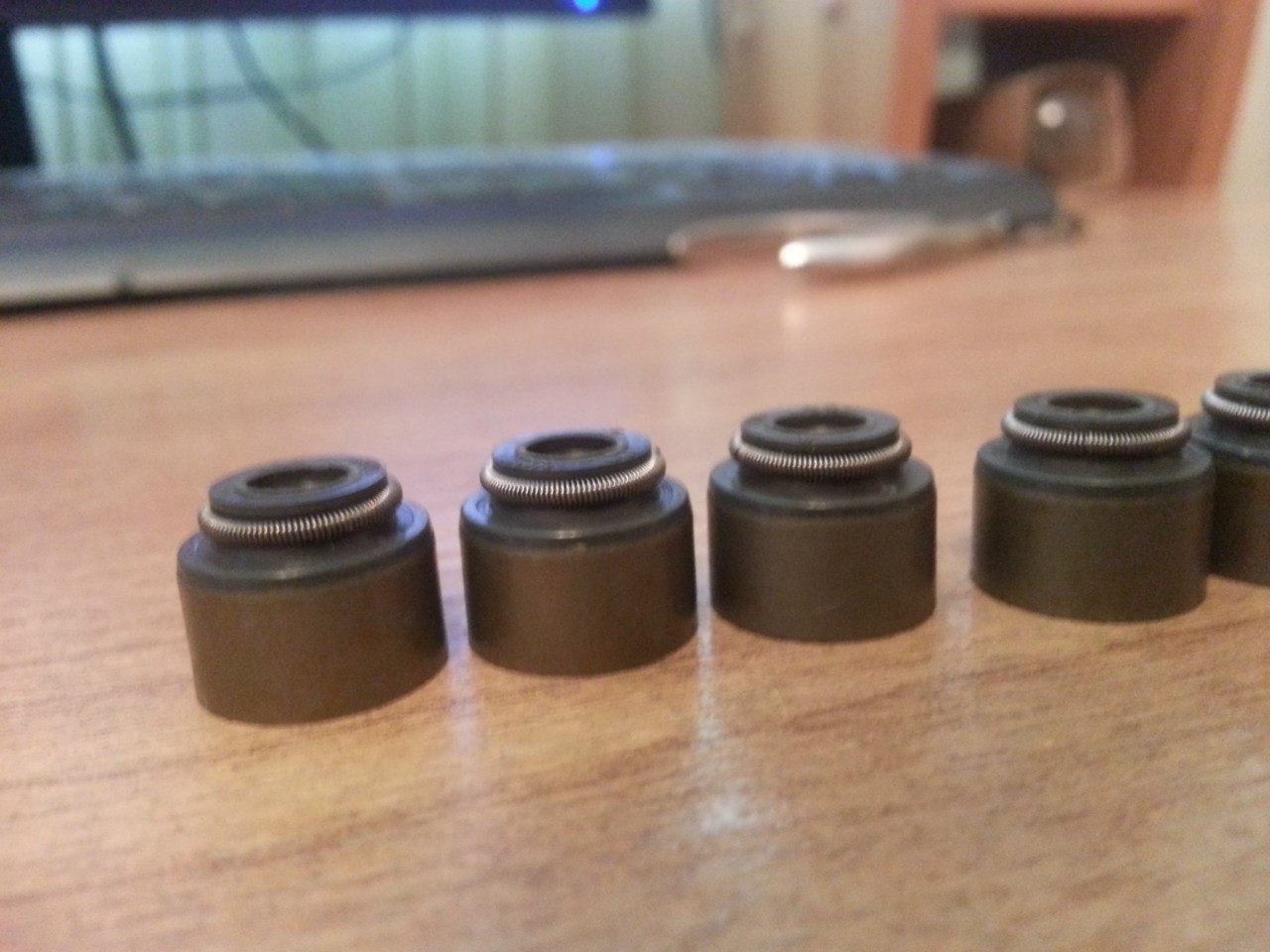

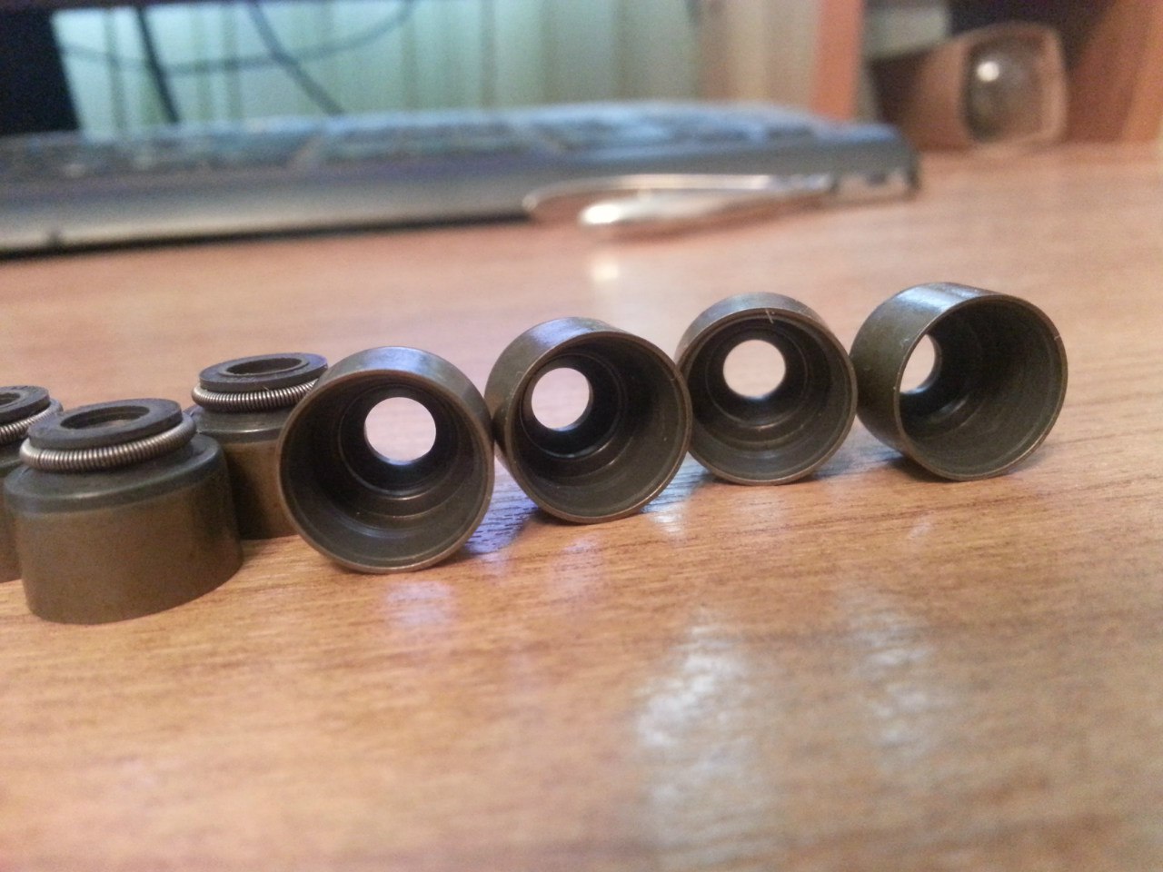

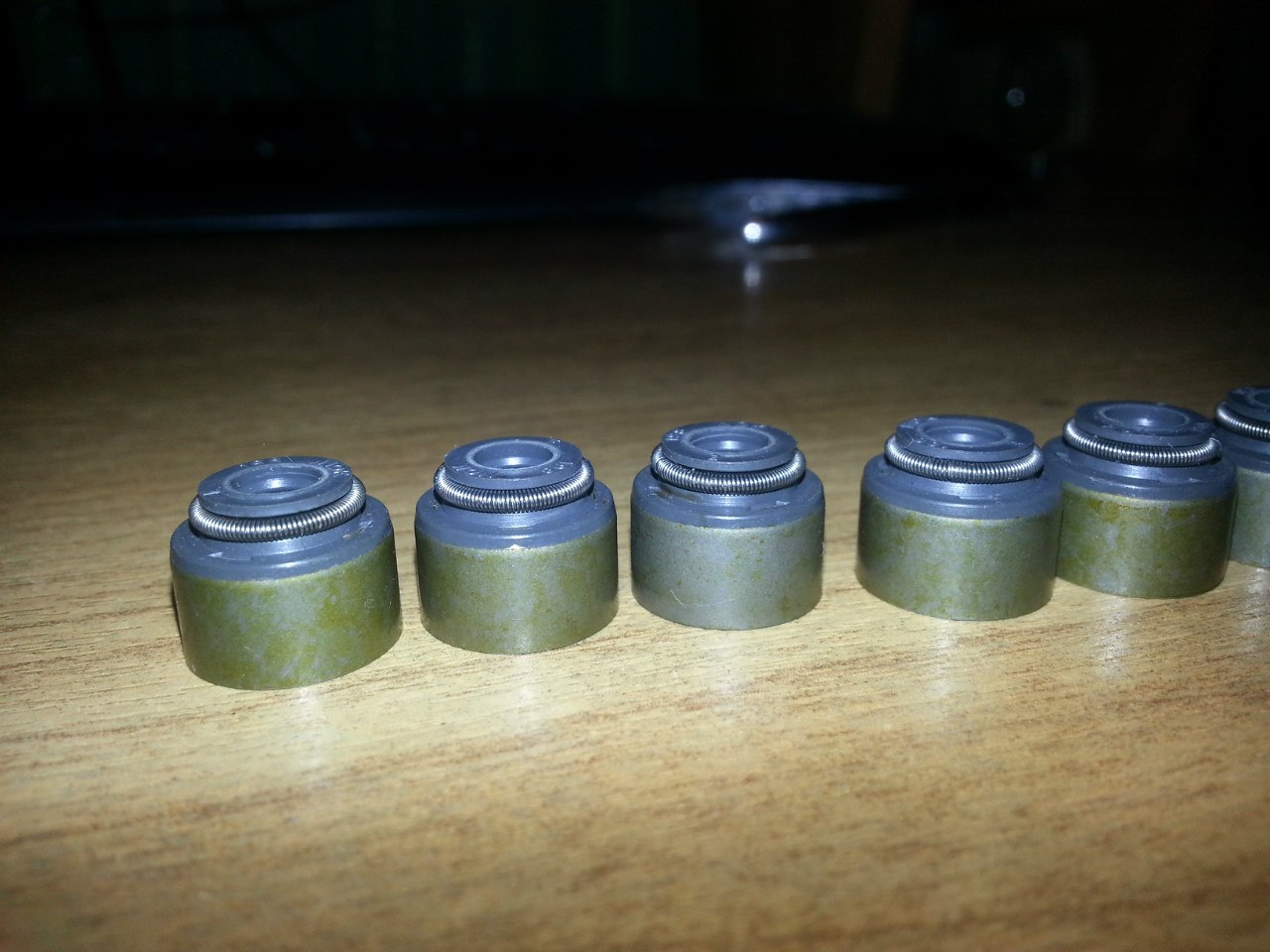

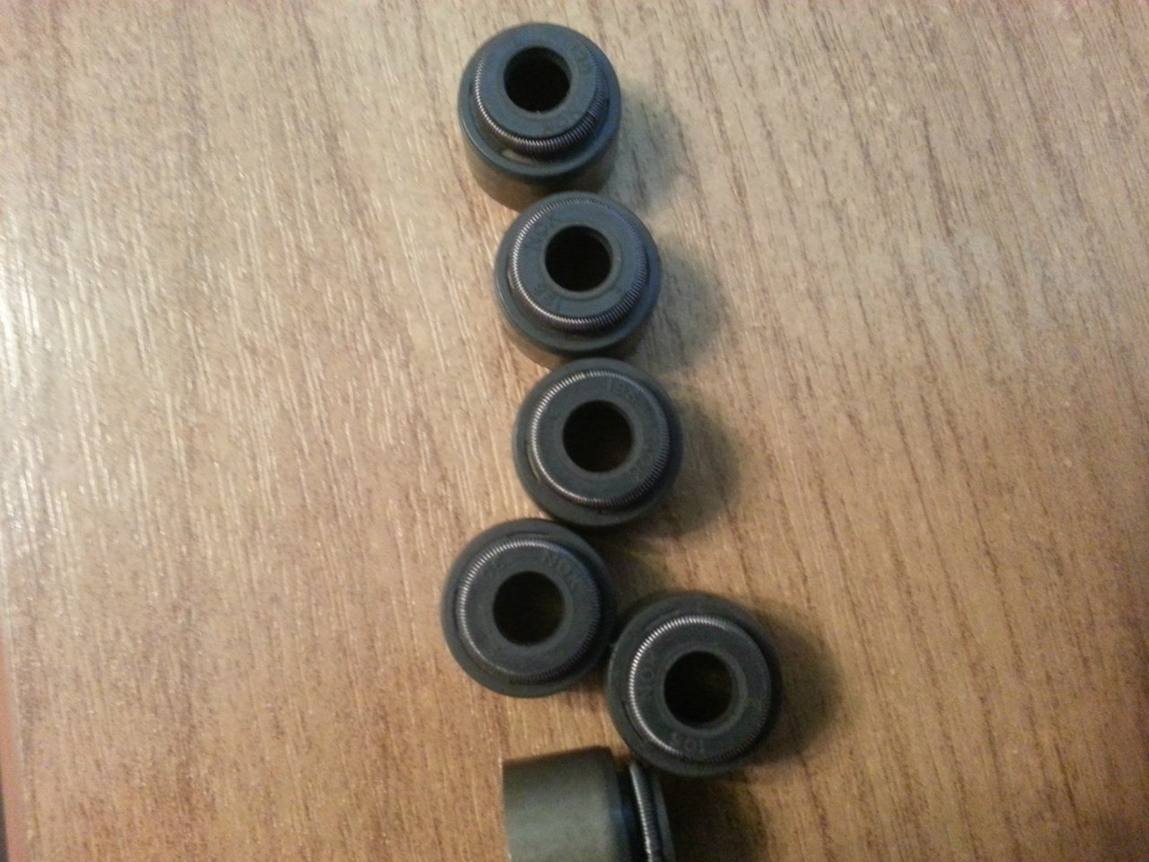

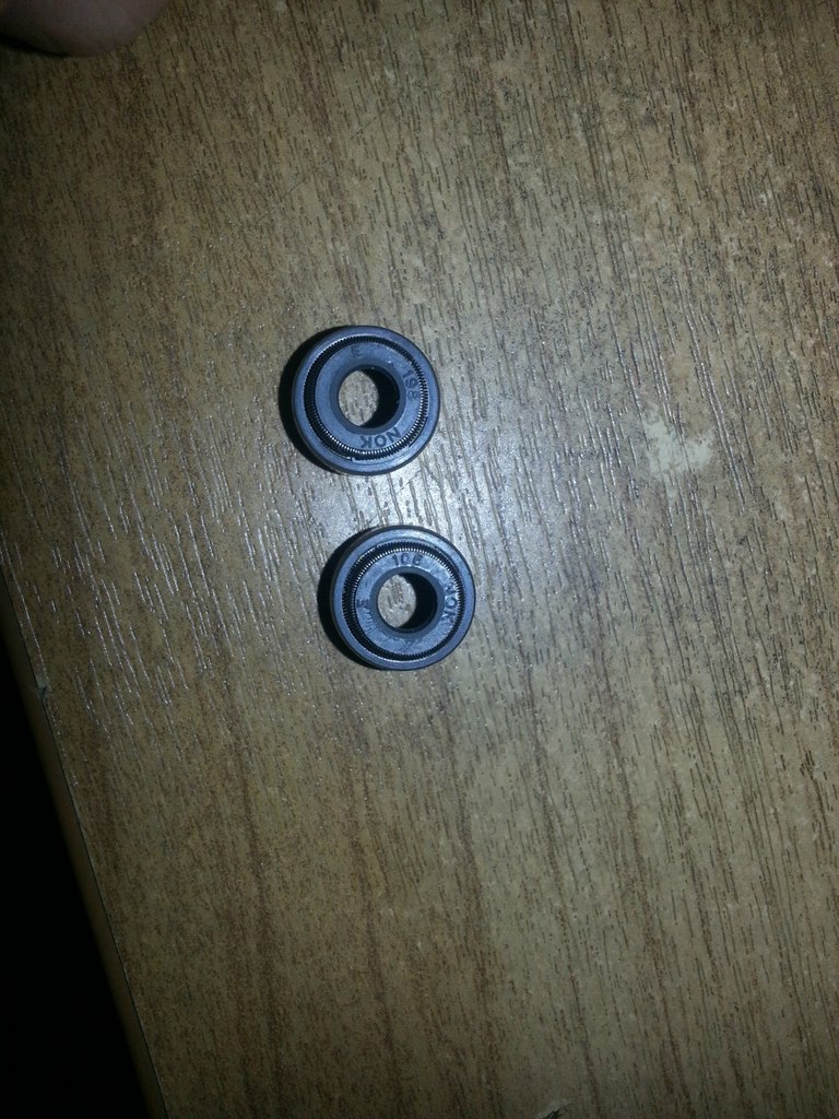

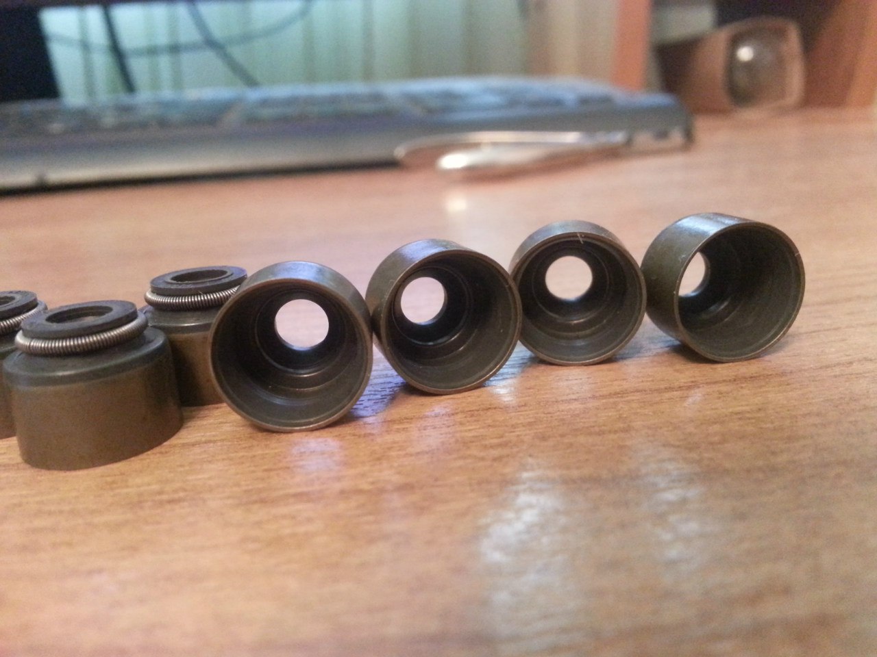

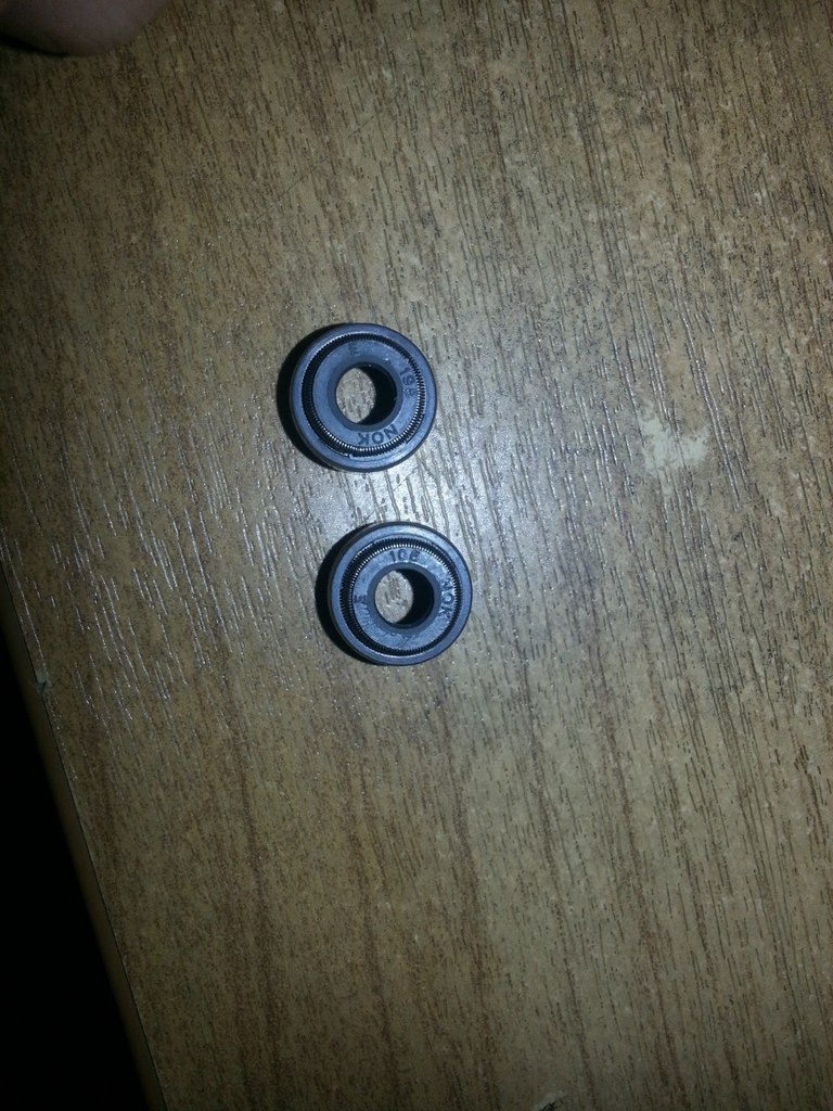

подскажите пришол рем комплект мск лежали все в одной упаковке разницы между ними я не увидел как не крутил их только номера одни 198 другие 106 которые 106 их в комплекте 6 а 198 10шт как определить какой впуск а какой выпуск или без разницы
