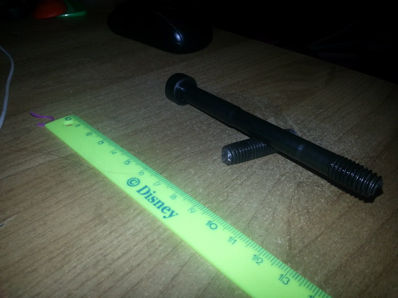

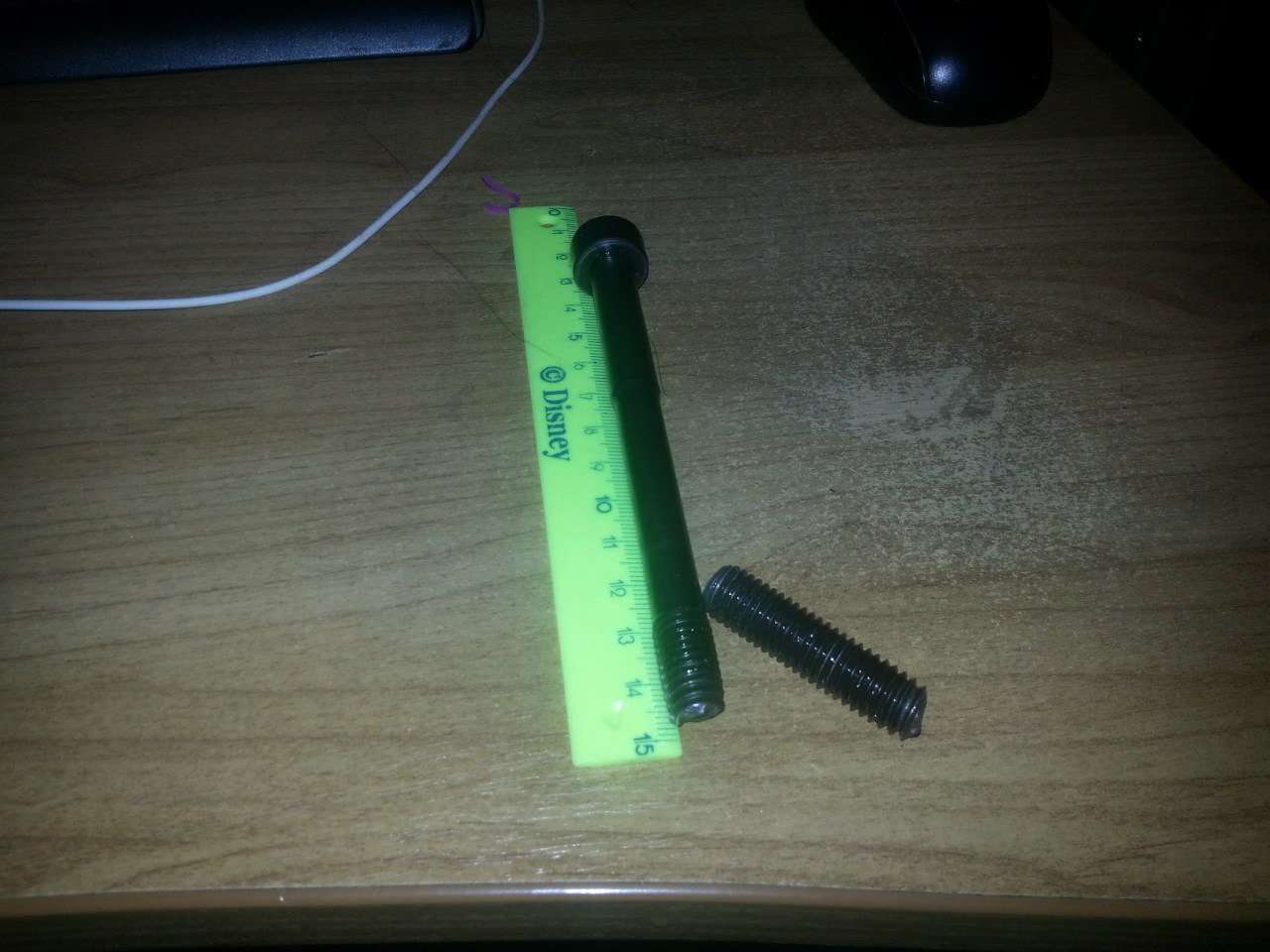

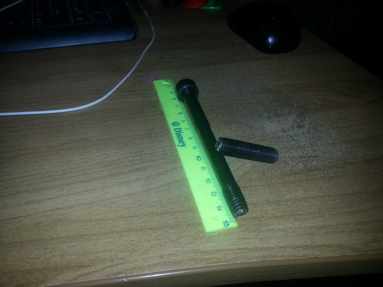

вот так вот
4uMzdamTyL8.jpg [ 172.71 КБ | Просмотров: 2312 ]
JYLcAw0KMic.jpg [ 184.94 КБ | Просмотров: 2312 ]
sVLOOsw-Rxs.jpg [ 185.67 КБ | Просмотров: 2312 ]

А зачем линейка приложена к сломанному болту, чтобы в понять, что он действительно сломан?:) это и так видно.

нет просто по столу катался
