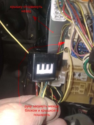

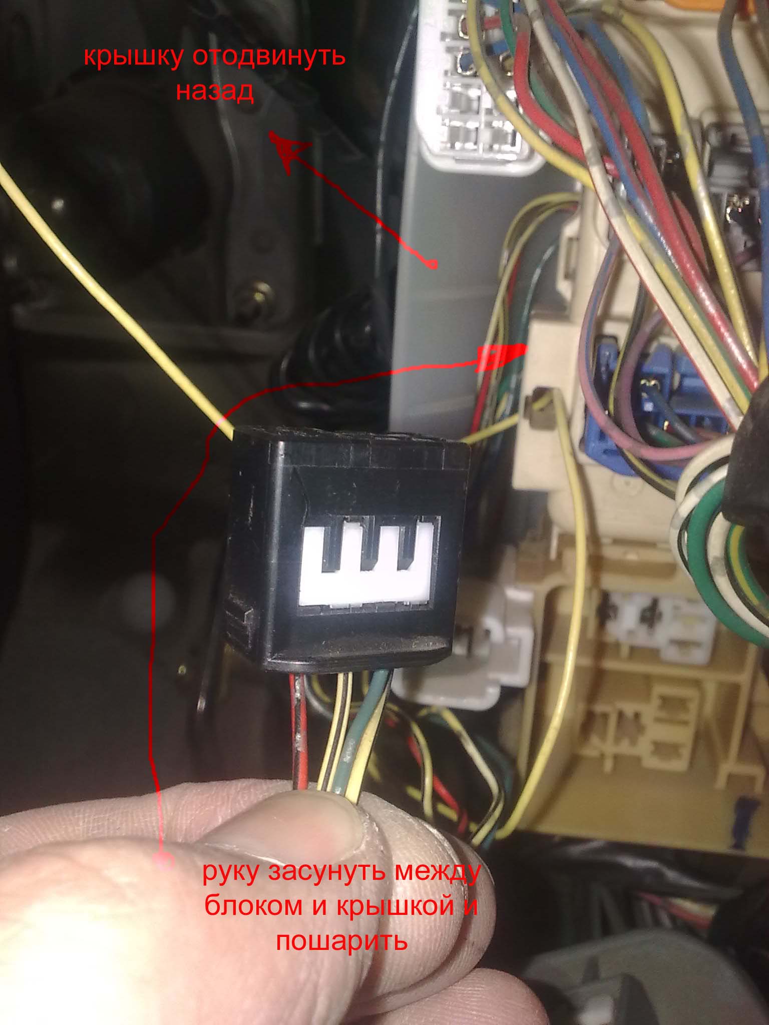

Монтажный блок со стороны водителя, я оттянул чуть назад белую крышку сзади, засунул руку между блоком и этой крышкой в гущу проводов и пошарил. Нащупал что-то похожее на штекер, он был примотан к проводам. Пальцами разодрал изоленту и вытянул наружу, оказался тот самый разъемчик туманок. Делал все одной рукой, двумя не подлезешь. А высматривать разъем бесполезно, тесно, темно, а он черный у меня оказался. Я тоже сначала уже было расстроился когда его не увидел, так что шарьте рукой! :wink:
Поиск разъема.jpg [ 192.26 КБ | Просмотров: 800 ]
Кстати, разъема подсветки бардачка я у себя так и не нашел :( , протянул провода и подключил их к проводам этого самого разъема туманок :wink: . Удачи! :smile:

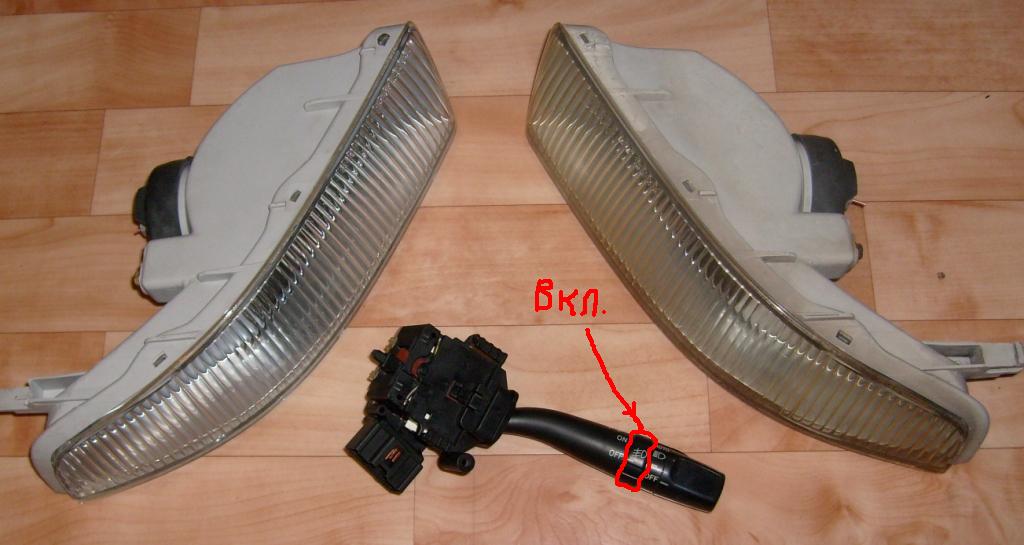

Короче сегодня опять полез с фонариком "тянуть крышку" :smile: !!!
Крышка... "натянулась", но фишки под ней НЕ оказалось! :roll:
У меня вместо кноповки появился штатный подрулевой выключатель с колечком, кому надо?
КомплектПТФ.JPG [ 97.58 КБ | Просмотров: 752 ]
