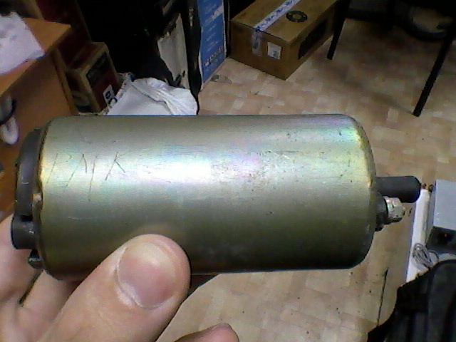

На выходных купил манометр. Снял бак вытащил насос, проверил давление давит 1.5 bar ))
Комментарий к файлу: Вот сам насос производитель не известен, что то там на нем нацарапано.
