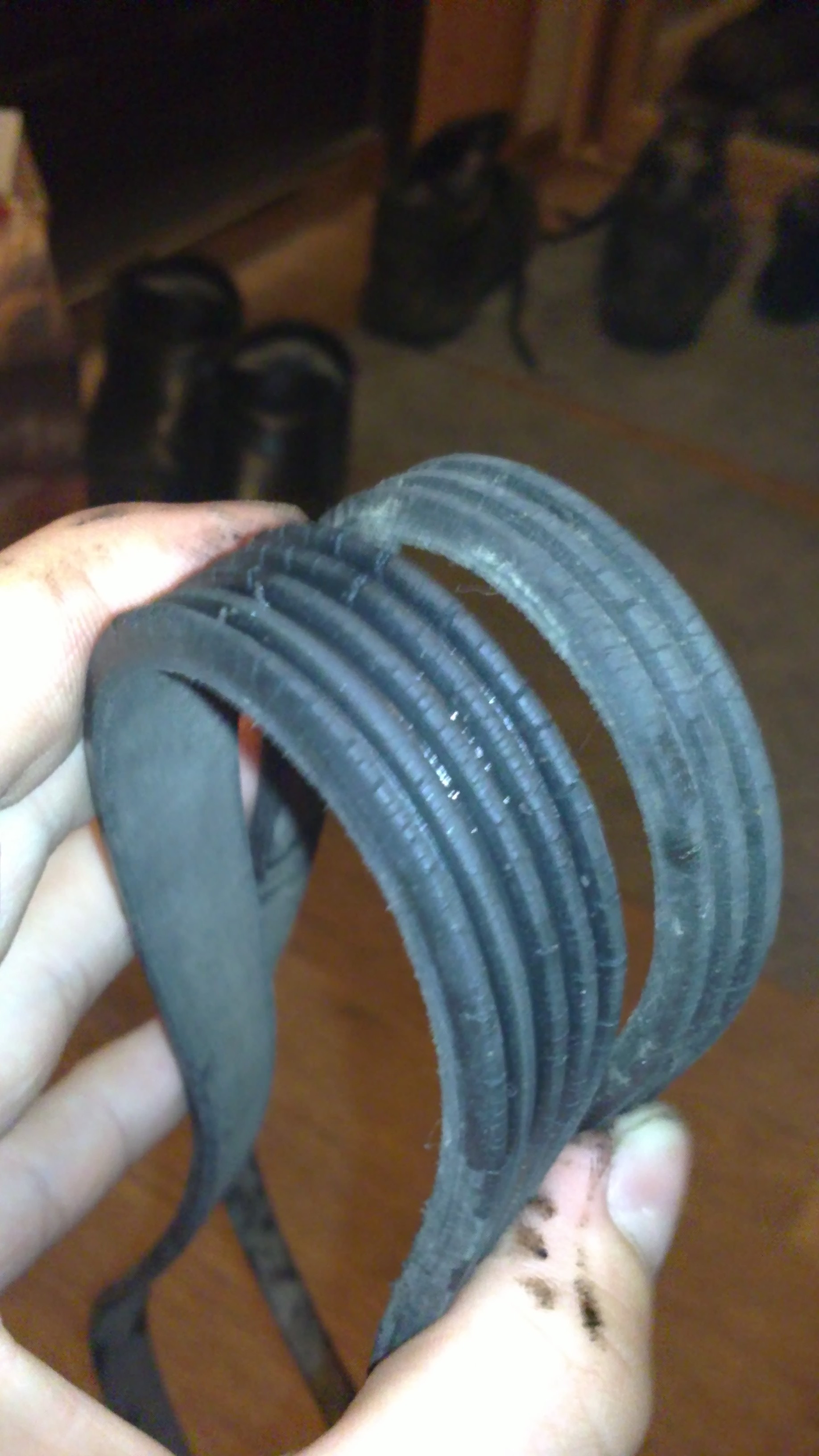

ремень снял отверткой (который маленький, он вроде на кондер идёт), шкиф выбил с одного бока, вороток упирая в стабилизатор.
вопрос такой, ремни вроде не сильно изношенные думаю поставить назад.

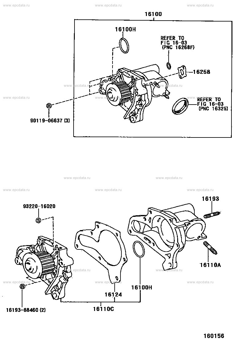

Чую погорячился с ремонтом (матчасть не изучил) вот тебе способ замены помпы n1 я недавно на 3s-ge менял помпу без снятия шкива, крышки... и собственно ремня ГРМ. делал так: снял верхнюю крышку. пометил краской зубцы на распредвалах(на 3s-fe он один) и ремень.. что бы не быть уверенным что ремень не соскочил. после чего снял натяжной ролик, который ближе к помпе. отвел ремень в сторону... тут главное что б на коленвале ремень тоже не перескочил. для этого его надо зафиксировать в натянутом состоянии. снял и поменял помпу. ослабил натяжитель. одел ролик и грм на место. проверил метки. поставил натяжитель грм. покрутил коленвал, проверил что метки совпали. поставил крышку залил антифриз и все.. ремонт окончен
важное замечание: между блоком и корпусом помпу стоит резиновое колечко. оно должно стоять на месте... иначе антифриз будет течь в месте соединения корпуса и блоком. будет казаться что течет помпа. антифриз будет всегда уходить. это цитата с сайта http://www.carina-e.ru/viewtopic.php?t=2977 там есть и другие варианты замены главное без нервов и паники удачи !!! и вот еще фотоотчет по 3s-ge для наглядности наши движки оч похожи http://enc.drom.ru/2960/

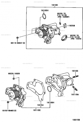

слева от каленвала маслянный насос как оценить его ресурс хз колечко ненашол и хрен сним на схеме оно очевидно за номером 16100Н
160156.png [ 51.34 КБ | Просмотров: 6164 ]

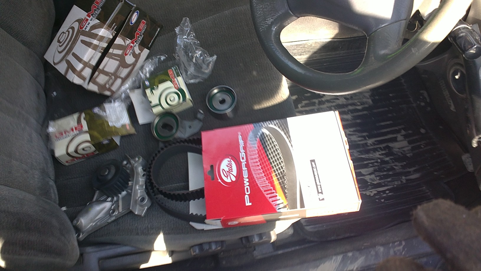

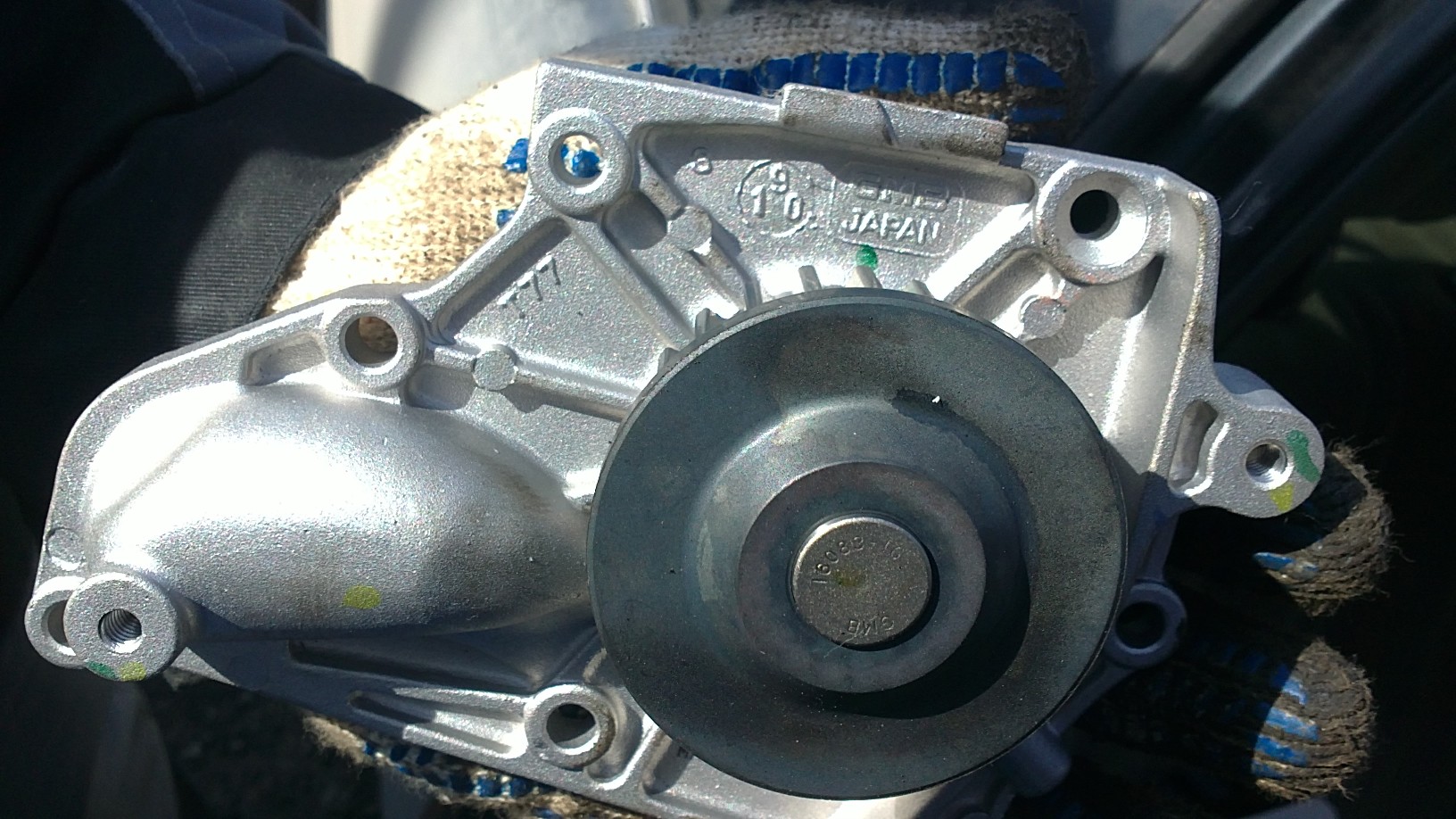

Поменял наконец,
расходы:
помпа 1500
ролик натяжной 850
ролик обводной 650
ремень грм 1000
антифриз 400 5 л. (был злой на машину и купил дешёвый)
итого: 4400 руб
по времени 9ч. (не знание, сложность откручивания всяких болтиков, снятие ремня гидрача, лужа под колесом, чистка каждого зуба всех зубчатых колёс - всё это заняло очень много времени)
Остался всего один "лишний" болтик )) обычно больше
10042011065.JPG [ 366.55 КБ | Просмотров: 6146 ]
10042011064.JPG [ 300.72 КБ | Просмотров: 6146 ]
