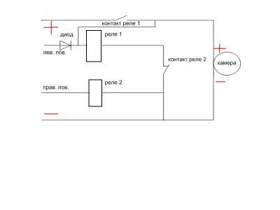

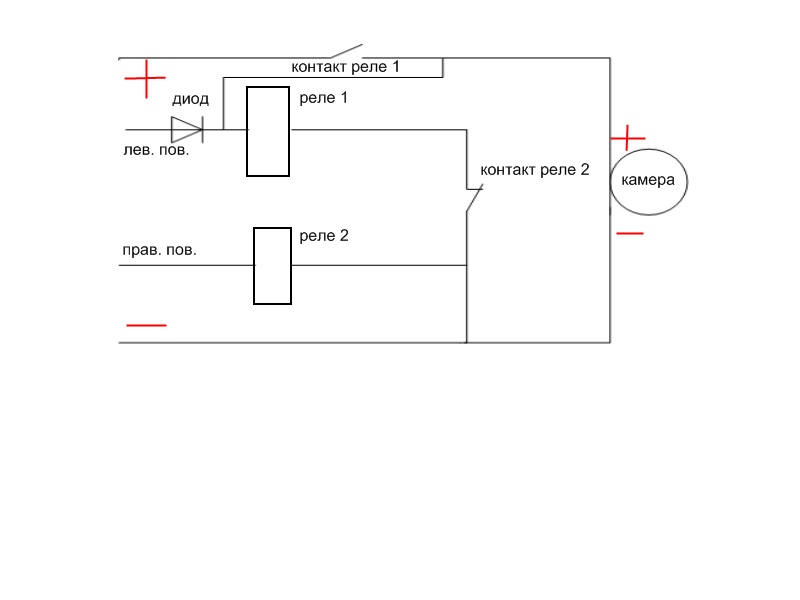

могу предложить вообще простую схему на вдух реле.
Принцип работы: При включении левого поворотника идет импульсы на реле №1, оно замыкает свой контакт, включающий камеру и одновременно блокирует себя. И будет работать до тех пор пока не включиш правый поворотник, включаешь правый поворотник, включается второе реле и разрывает цепь первого, камера отключается.....
Вот только нужно подобрать два одинаковых реле, чтобы при включении аварийки они одновременно включались и камера не моргала))))))
могу придумать на логике(микросхема), но там все равно надо будет ставить одно реле, и сборка будет сложнее...
если что не понятно, пиши;)
2.jpg [ 30.31 КБ | Просмотров: 1875 ]

Спасибо за схему. Вроде принцип то понятен. Как сделаю - напишу.
