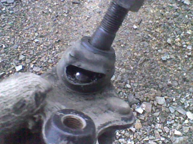

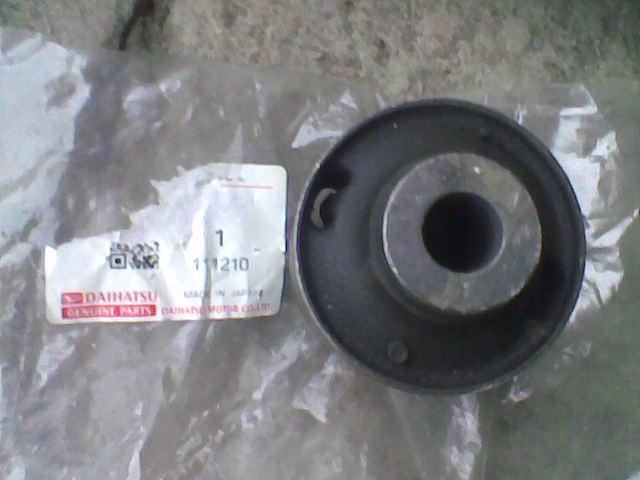

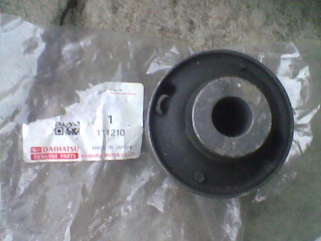

____004.jpg [ 33.9 КБ | Просмотров: 6427 ]
Вот что я поставил. Так-как родных нет в оригинале RBI не делает а Фебест амно пришлось ставить эти, сказали они хорошего качества, но от Дайхатсу и разница в высоте внутренний втулке наша "58мм" а эта "60мм"
Добавлено спустя 4 минуты 57 секунд:

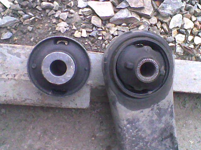

____003.jpg [ 54.1 КБ | Просмотров: 6427 ]
Смотрите разницу!

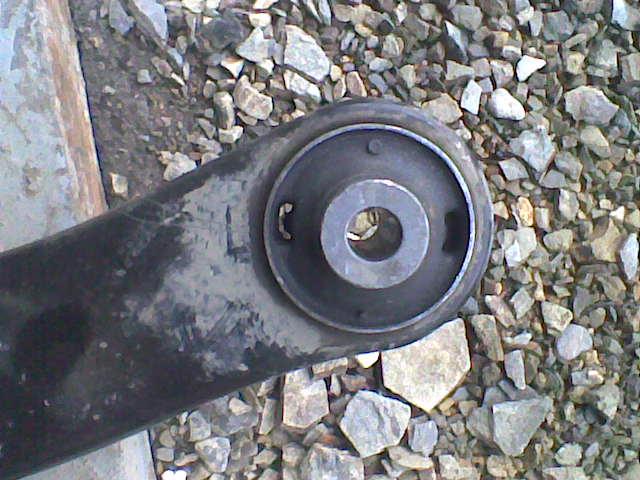

____005000.jpg [ 65 КБ | Просмотров: 6427 ]
Смотрите что получилось!!!

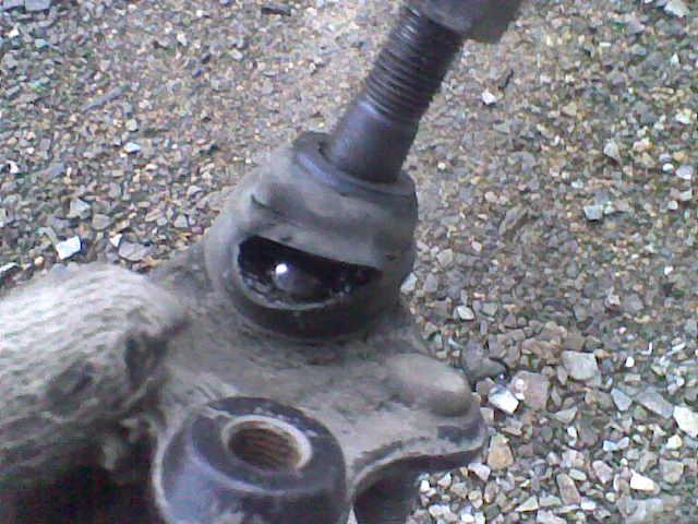

____008.jpg [ 58.88 КБ | Просмотров: 6427 ]
Шаровая CTR прошла более 30 тысяч сама по себе тугая а пыльник не выдержал пришлось заменить шаровую полностью так-как пыльники с шаровым CTR никто не делает
4:0 в мою пользу

Запресовывал сайленты сам? В тисках или гидравликой?
Хочу попробовать запрессовать тоже...
:smile: :?: ...
 Заголовок сообщения: Re: Мой печальный опыт по замене задних сайлентблоков передних рычагов
СообщениеДобавлено: 10 июн 2011, 05:39
Сообщения: 1561
Тем: 82
Откуда: хабаровск
О машине: zzv50 2002г.1zz
Репутация: 967
Запресовывал сам аккуратненько молоточком через оправочку .Нечего сложного .Выпресовывал почти варворским способом .Также молотком загибаеш края саленблока во внутырь и он вываливается . Делал так и на другой машине . все прекрасно.
А стояли до этого Фебест, судя по фото?

Нет это родные

Заказал на передние рычаги большие сайлентблоки Mitsubishi MR 403441, Exist.ру выдает как заменитель, кто нибудь ставил такие?
И как их заменить в домашних условиях, кувалдой и оправкой получится?
А какой номерок для заказа?
д.jpg [ 54.1 КБ | Просмотров: 6322 ]

СМОТРИ НА ФОТО КУВАЛДОЙ НЕ ЗНАЮ А МАЕНЬКИМ МОЛОТОЧКОМ ОБЕЗАТЕЛЬНО ПГЛУЧИТСЯ
