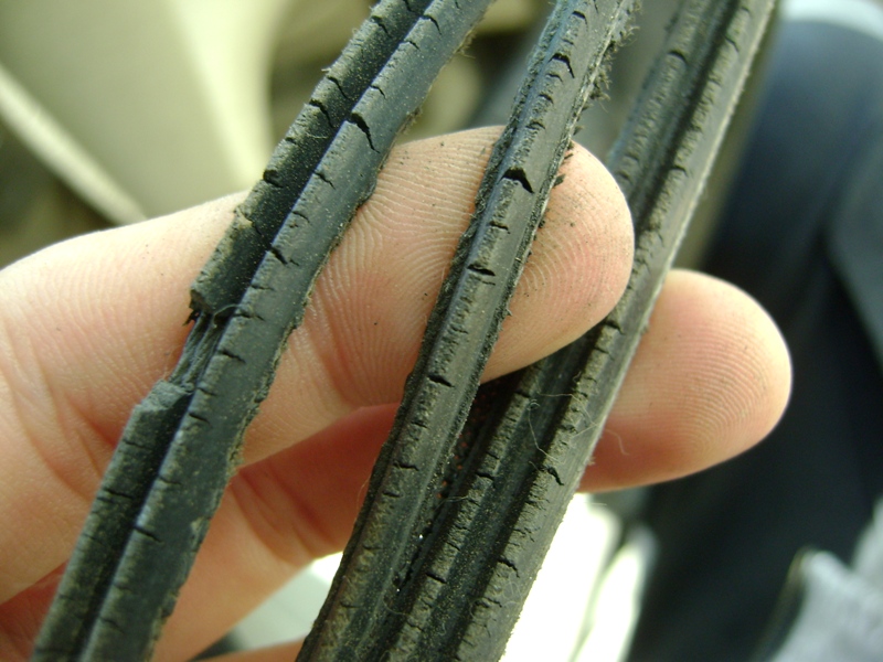

DSC03665-2.jpg [ 216.29 КБ | Просмотров: 3887 ]
Вот наконецто поменял ремень, вот такой износ был =)

VERVIL ну вообще.....Все ремни капздец, А ГРМ такой же?

ну так проверяй срочно! раз такие остальные....
